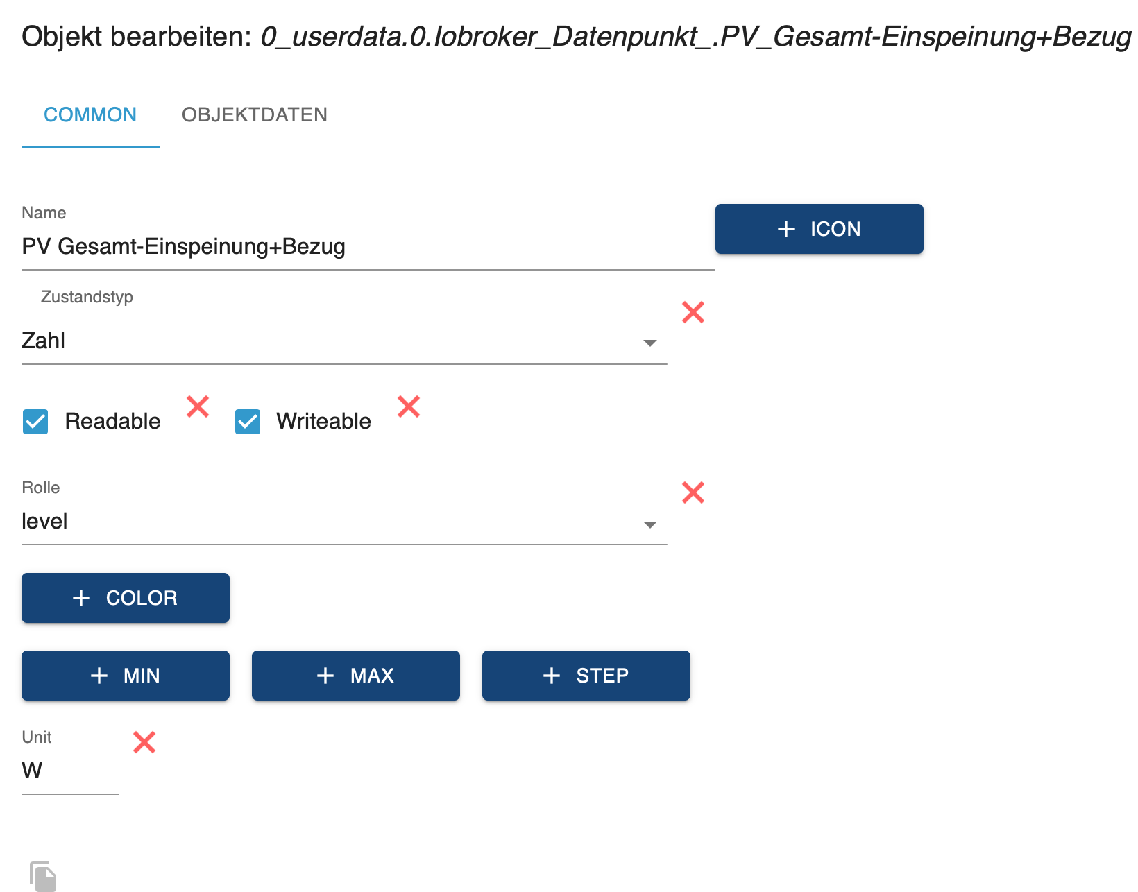

    Also wenn Du den DP mit 'nem Script beschreibst, muss der auf jeden Fall auch beschreibbar sein.
    Und dann zeig doch mal die Einstellungen des entsprechenden Widget in Vis.
    G Offline
    G Offline
    GeraldGatt

                    Codierknecht
                    @GeraldGatt
                    Mir dünkt, 0_userdata.0.Iobroker_Datenpunkt_.PV_Gesamt-Einspeinung+Bezug ist kein guter Name für einen DP.
                    Erzeuge mal einen neuen DP ohne das +, also z.B. 0_userdata.0.Iobroker_Datenpunkt_.PV_Gesamt-EinspeisungUndBezug
                    Edit: Grundregel beim Programmieren (und damit auch in ioBroker):
                    Keine Umlaute und/oder Sonderzeichen. Kann funktionieren, muss aber nicht und bereitet früher oder später mal Ärger.
                    Wenn überhaupt, dann auf - oder _ beschränken.

                      G Offline
                      G Offline
                      GeraldGatt
                      @codierknecht
                      Du bist der Beste!!!! Ohne Sonderzeichen funktioniert es.
                      Auf den Namen währe ich nie gekommen. Danke, des es so ein Forum mit kompetenten Leuten gibt.
                      Danke codierknecht!!!!!!
