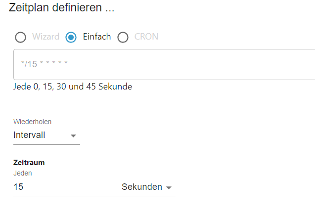

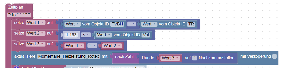

    schon wieder habe ich ein Problem mit CRON in Blockly.
    Also, alle 15 Sekunden einen Wert berechnen.
    Wenn ich es starte läuft es einige Stunden und hört dann einfach auf.
    Javascript wurde mehrfach neu gestartet, der Pi ebenso.
    Die CRON Einstellungen sind:
    Über "CRON" wurde auch schon eingestellt.

      @hg6806
      Du hast das ungeschickt abgeschnitten, aber ich sehe da unten "Trigger in Trigger".
      Das funktioniert nicht!

        @codierknecht
        Stimmt! Der untere Trigger ist eigentlich auch unnütz und habe den mal rausgeschmissen.
        Ich berichte ob es was gebracht hat.
