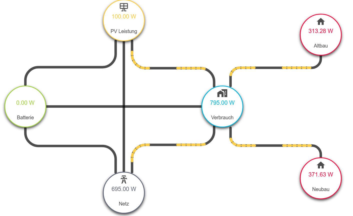

              @timowald sagte in PV Vorlage gesucht:
              Hat jemand eine Vorlage die ich haben dürfte?
              Was willst du denn dargestellt haben?
              Bei mir sieht das so aus, das ist aber Plenticore, Fronius kenne ich nicht, die Datenpunkte dahinter müssten aber ja gleich bzw ähnlich sein.

                @amg_666 ja das sieht schonmal nicht schlecht aus. Habt ihr noch andere Vorlagen?

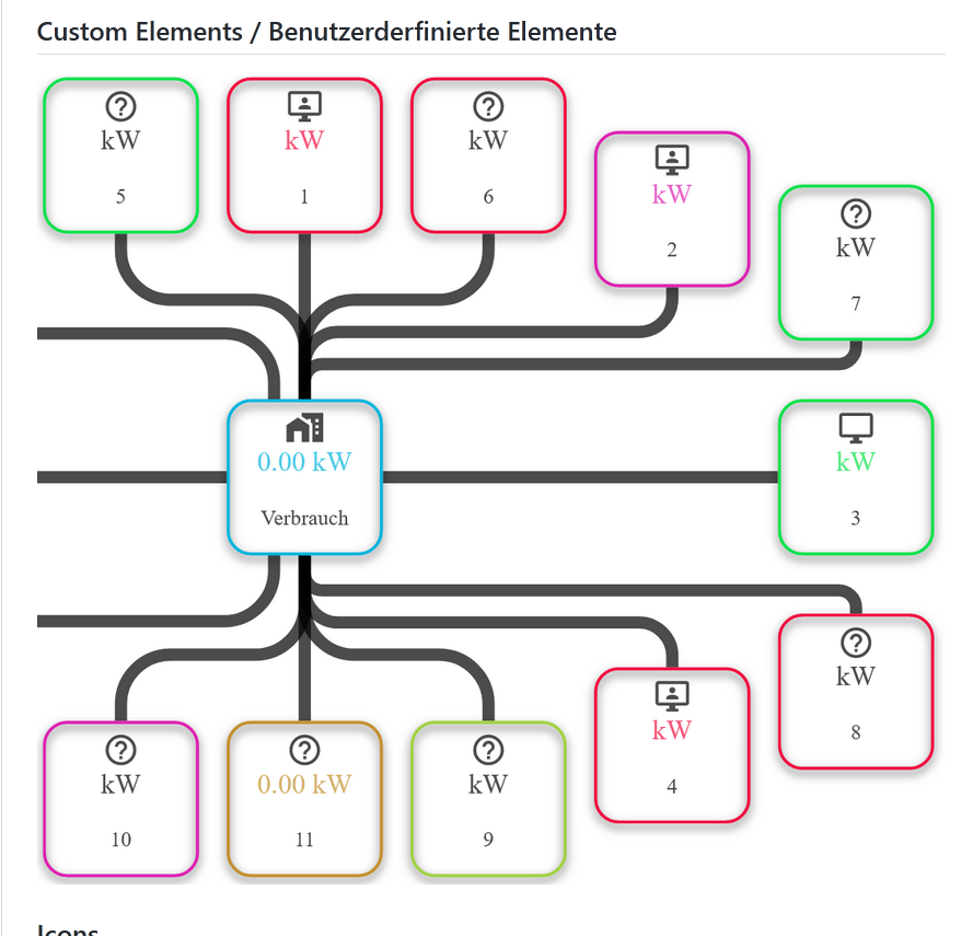

                                @da_woody Oh ja, da geht wesentlich mehr. Da kann man also den Gesamtverbrauch in einzelne gemessene Teilverbräuche aufschlüsseln?

                                  @klassisch jap. einfach mal die read.me auf github anlinsen.

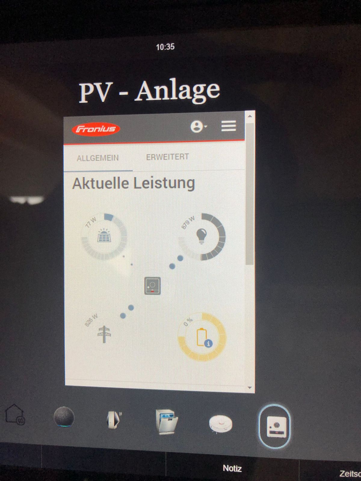

                                    Habe es jetzt mit iFrame gemacht. Aber wie bekomme ich es hin das mir nur die Animation angezeigt wird?

                                      @TimoWald
                                      Variante 1: Du kannst für die Grafik einen "Deep Link" finden. Also eine URL bei der nur die Grafik dargestellt wird.
                                      Variante 2: Du kannst den Ausschnitt scrollen etc. (keine Ahnung ob man das in einem iFrame hinbekommt)
                                      Variante 3: Du "umbaust" das.
                                      Den iFrame z.B. 150 Pixel weiter nach oben und auf Z-Ebene 0, die Überschrift "PV-Anlage" auf Z-Ebene 1 (also eine höhere Zahl als der iFrame) und dann mit schwarzen Hintergrund. Du überdeckst das dann also. Das gleiche kannst du mit dem Scrollbalken rechts machen. (oder per CSS ausblenden - ob das im iFrame geht weis ich nicht)
                                      Die Position des iFrame kann auch negativ sein, also z.B. -50, dann wären die ersten 50 Pixel außerhalb der Darstellung

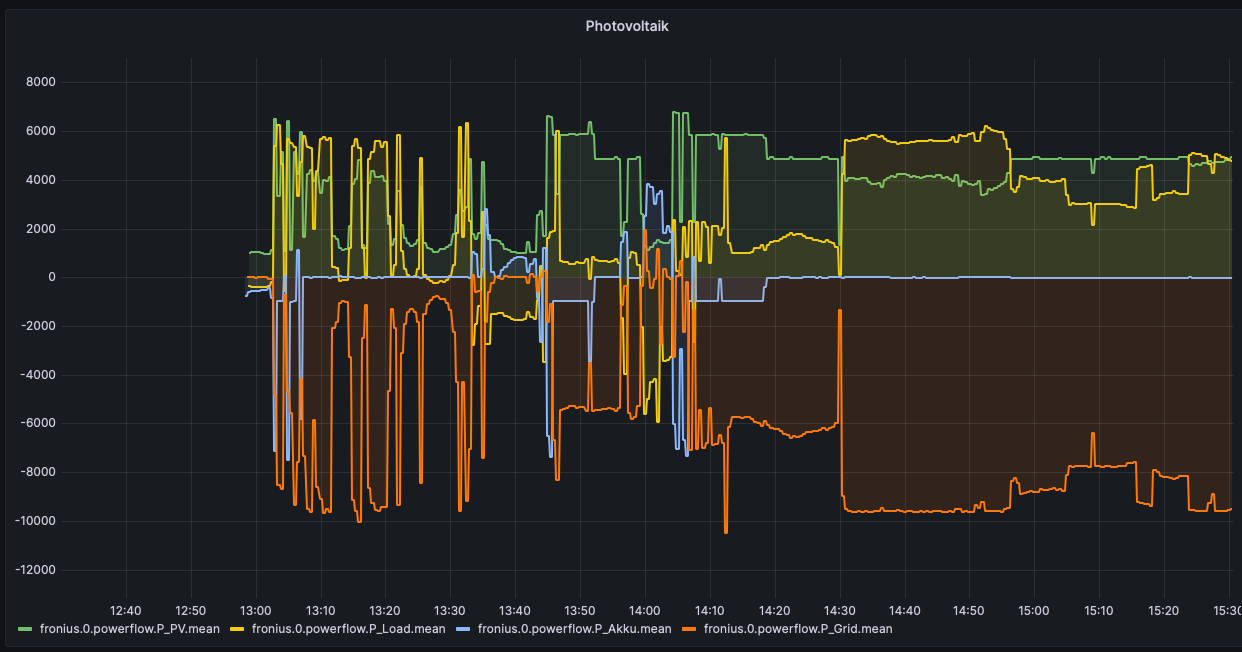

                                        @timowald
                                        Mit Grafana. Die sites kannst Du nach eigenem Gusto in vis einbinden.

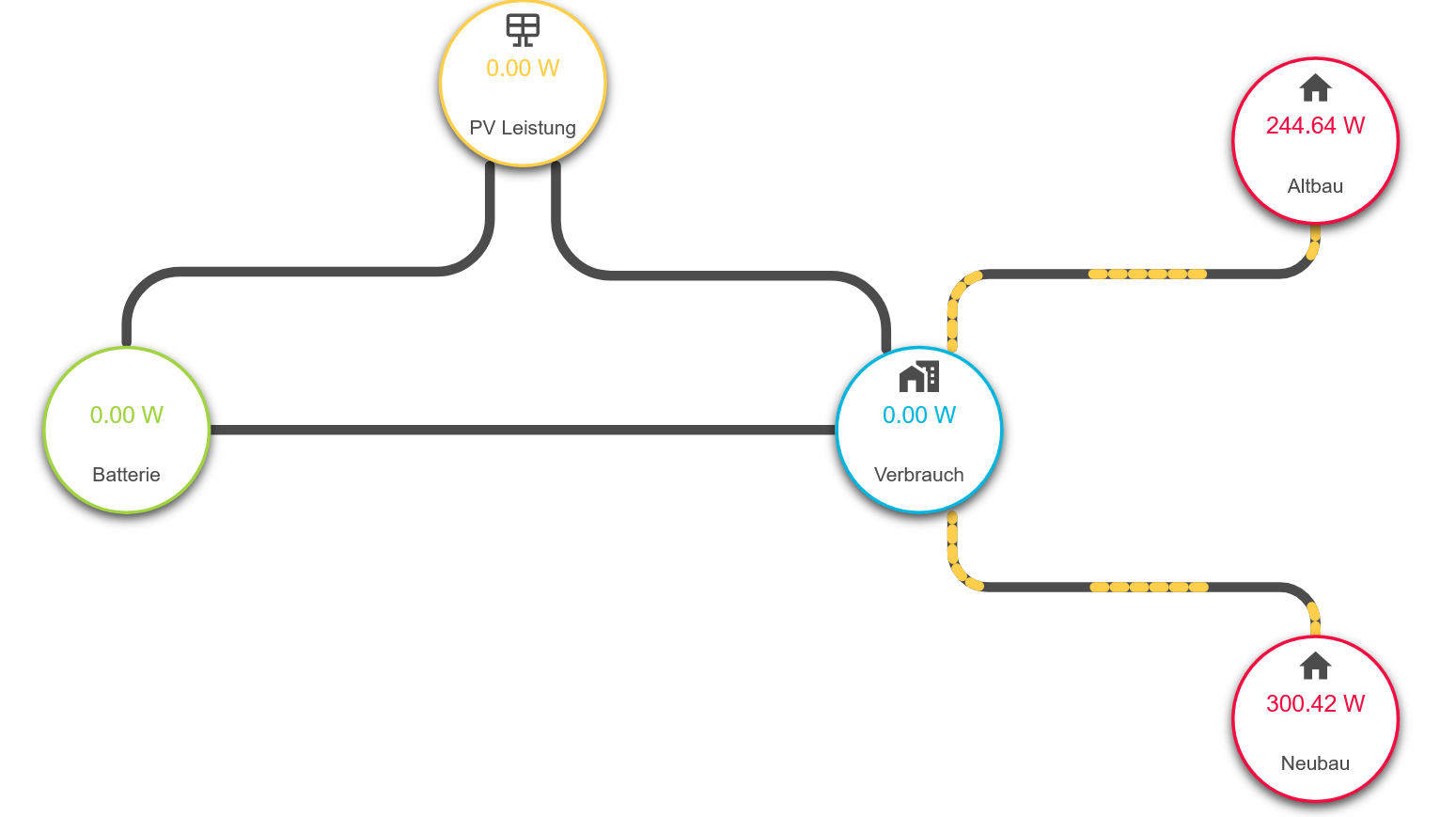

                                          @meister-mopper klar, aber ihm gets ja um die animierte grafik...
                                          @BananaJoe hatte ja die idea mit "deep link". funzt ned, das ist ein js aufm fronius server. hab da auch lange gefummelt.
                                          dann kam eben energiefluss-adapter. damit kann man das recht gut nachbilden und sogar noch erweitern.
