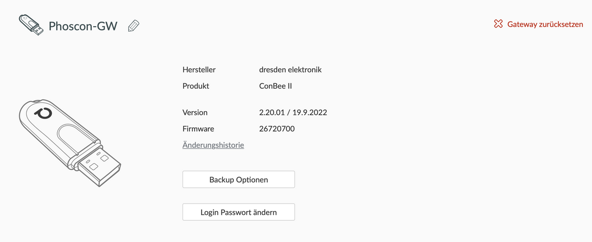

  4. [gelöst]Deconz Adapter Conbee2 findet keine Geräte
    758
    5.5k
137 Beiträge 6 Kommentatoren 9.4k Aufrufe 4 Beobachtet

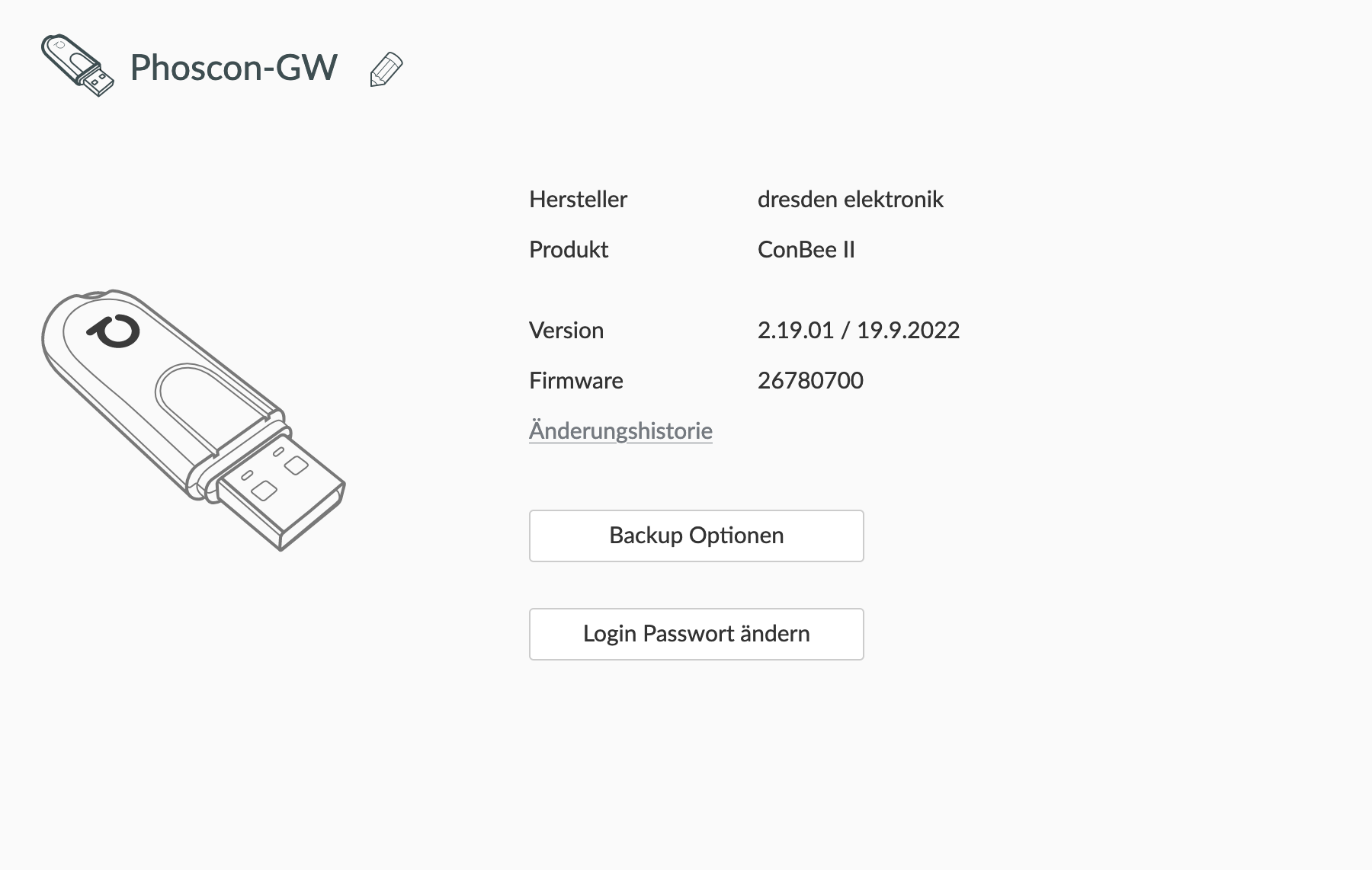

  • J jwedenig

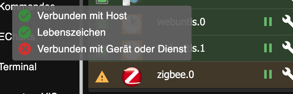

    so update geklappt, Problem das Gleiche!
    #67
    @jwedenig
    Offenbar setzt du deconz ein und nicht den zigbee-Adapter.
    sudo apt update
    apt policy deconz*
    sagt?

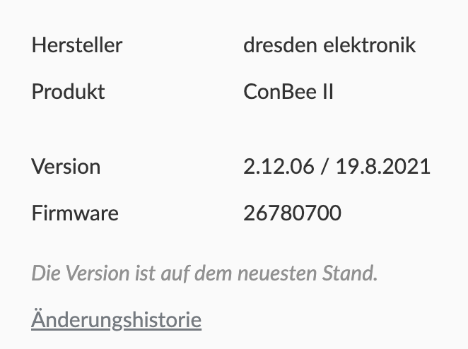

      • FabioF Fabio

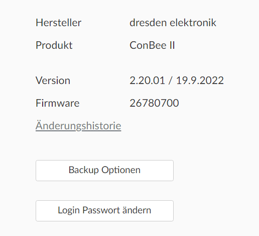

        @jwedenig prima jetzt hast du die neue Firmware und jetzt musst du noch auf
        Version 2.20.01 / 19.9.2022
        schau mal hier https://github.com/dresden-elektronik/deconz-rest-plugin/wiki/Update-deCONZ-manually
        jwedenig
        #69
        @fa-bio sagte in Deconz Adapter Conbee2 findet keine Geräte:
        aber das habe ich ja genau gemacht und das kam dann dabei raus!
        FabioF 1 Antwort Letzte Antwort

                  @jwedenig du hast die Firmware des Conbee upgedatet jetzt musst du Deconz updaten auf die letzte Version das ist das was dann die Phoscon App am laufen lässt etc. Schau dir den link an.
                  Aber du solltest wirklich überlegen alles neu zu machen damit du ein sauberes System hast. Also zuerst den Raspi danach machst du ioBroker und deine Adapter. Zum Schluss dann den Stick auf die letzte Version von Deconz anheben..

                          @jwedenig was steht jetzt in der Phoscon App. Das nächste mal nicht Beta nehmen sondern stable.

                            #79

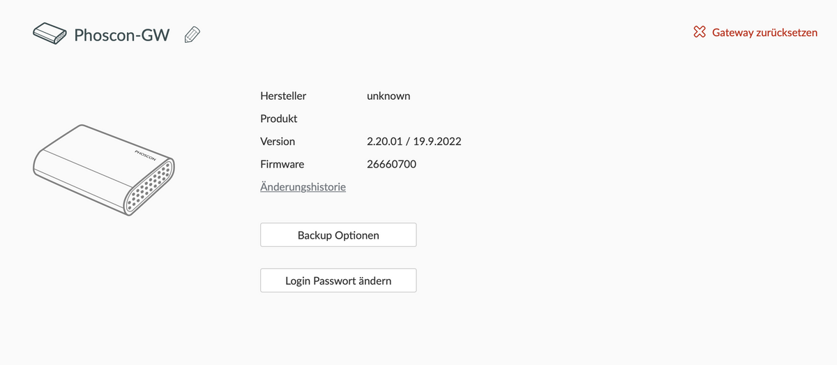

                            @fa-bio
                            Leider wieder das:
                            FabioF Thomas BraunT 3 Antworten Letzte Antwort

                                  #82
                                  @jwedenig
                                  Ich vermute du hast den ganzen deconz Kram doppelt installiert. Einmal ordentlich über das Repo, die Version ist jetzt die angezeigte alte Version, weil du ja das System ganz offenbar nie aktualisiert hast.
                                  Und dann die jetzt ins händisch ins System gedübelte Beta-Version...
