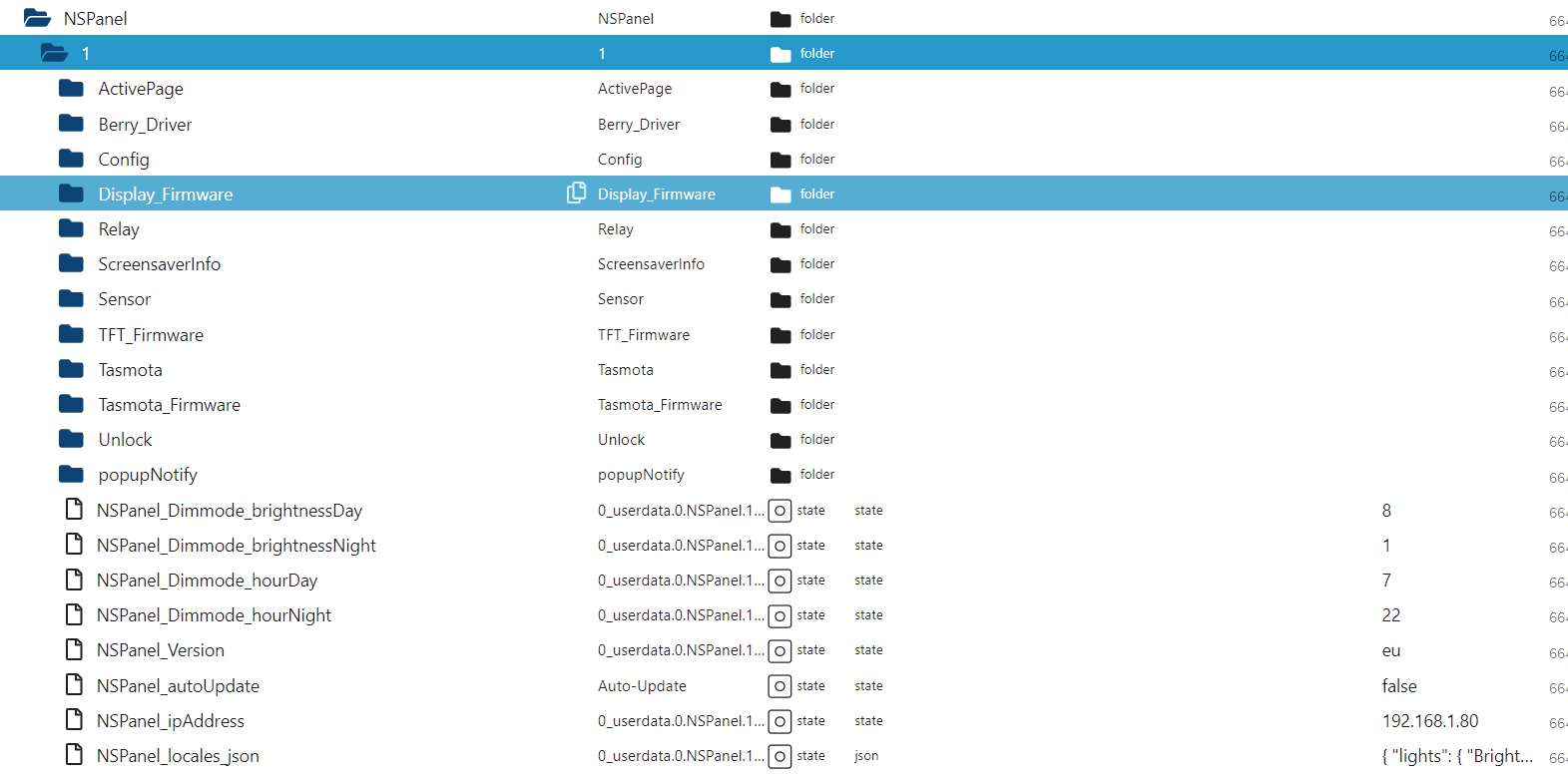

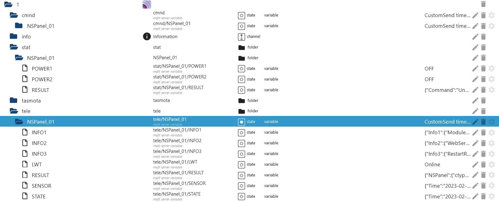

    Das was du alte Struktur nennst ist der Screenshot aus den MQTT Objekten, nicht 0_userdata

      Die Datenpunkte hat das Script neu angelegt.
      Aber die Struktur ist jetzt anders.
      Hier die alte Struktur

      Wie sehen denn die tele Datenpunkte im mqtt.1. aus?
      EDIT: Du hast da aber keinen Mosquitto oder eine andere Fehlerquelle dazwischen, oder?
      Port 1886 jetzt auch in Tasmota?

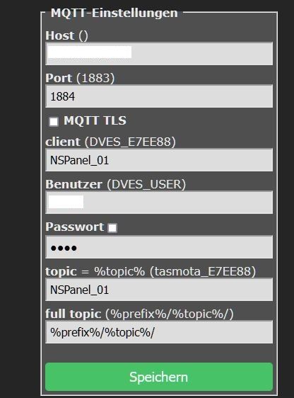

        NSPanel hat jetzt ebenfalls 1886 in den mqtt-Einstellungen

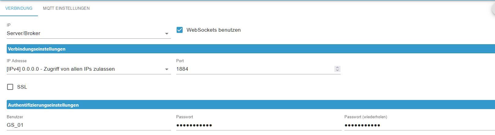

                        Zeige bitte nochmal deine aktuellen Einstellungen aus dem Tasmota MQTT
                        Installationsanleitung, Tipps, Alias-Definitionen, FAQ für das Sonoff NSPanel mit lovelace UI unter ioBroker
                        https://github.com/joBr99/nspanel-lovelace-ui/wiki
                        GregorSG 1 Reply Last reply
                        • ArmilarA Armilar
                          @gregors
                          GregorSG Online
                          GregorSG Online
                          GregorS
                          wrote on last edited by
                          #32
                          @armilar
                          INTEL NUC i7, Sonoff, hmIP, AVM, Jeelink, T-Link, Alexa, Saia-Burgess, uvm.

                                @armilar @GregorS
                                jedenfalls mal in der Tasmotakonsole absetzen und Hier prüfen mqtt.1.SmartHome.NSPanel01.cmnd.CustomSend ob es ankommt

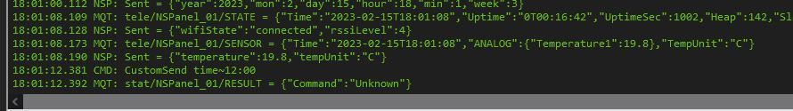

                                    22:03:40.084 MQT: SmartHome/NSPanel_1/tele/RESULT = {"CustomRecv":"event,startup,49,eu"}
                                    entityUpd~Büro~button~bPrev~~65535~~~button~bNext~~65535~~~delete~~~~~~delete~~~~~~delete~~~~~~delete~~~~~

                                        22:03:36.595 CMD: CustomSend time~22:03
                                        22:03:36.617 MQT: SmartHome/NSPanel_1/stat/RESULT = {"CustomSend":"Done"}

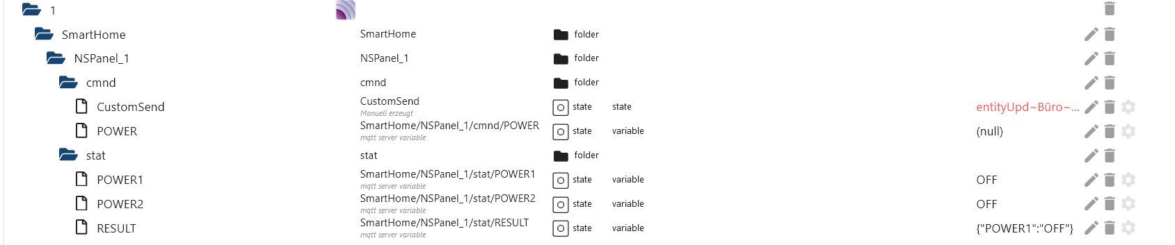

                                        @gregors sagte in Brauche Hilfe beim NSPanel mit Tasmota:
                                        entityUpd~Büro~button~bPrev~~65535~button~bNext~~65535~deletedeletedelete~~delete~
                                        ist das die Ausgabe von mqtt.1.SmartHome.NSPanel_1.cmnd.CustomSend ??

                                          @tt-tom
                                          ja.
