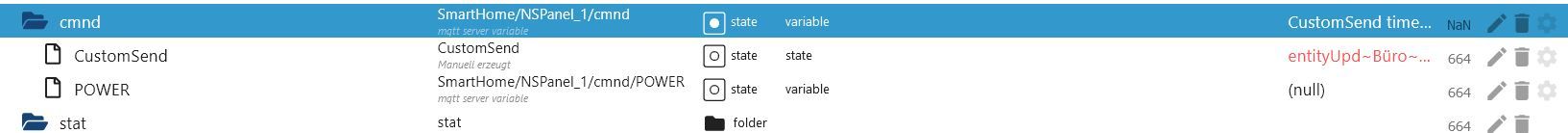

                              #37
                              @tt-tom
                              22:03:36.595 CMD: CustomSend time~22:03
                              22:03:36.617 MQT: SmartHome/NSPanel_1/stat/RESULT = {"CustomSend":"Done"}
                              22:03:40.084 MQT: SmartHome/NSPanel_1/tele/RESULT = {"CustomRecv":"event,startup,49,eu"}
                              entityUpd~Büro~button~bPrev~~65535~~~button~bNext~~65535~~~delete~~~~~~delete~~~~~~delete~~~~~~delete~~~~~
                              INTEL NUC i7, Sonoff, hmIP, AVM, Jeelink, T-Link, Alexa, Saia-Burgess, uvm.
                              T 1 Antwort Letzte Antwort
                                  TT-Tom
                                  #39
                                  @gregors sagte in Brauche Hilfe beim NSPanel mit Tasmota:
                                  entityUpd~Büro~button~bPrev~~65535~button~bNext~~65535~deletedeletedelete~~delete~
                                  ist das die Ausgabe von mqtt.1.SmartHome.NSPanel_1.cmnd.CustomSend ??
                                  Gruß Tom
                                  Public Transport
                                  NSPanel Adapter Wiki
                                  GregorSG 2 Antworten Letzte Antwort
                                  • T TT-Tom
                                    GregorSG Offline
                                    GregorSG Offline
                                    GregorS
                                    #40
                                    @tt-tom
                                    ja.
