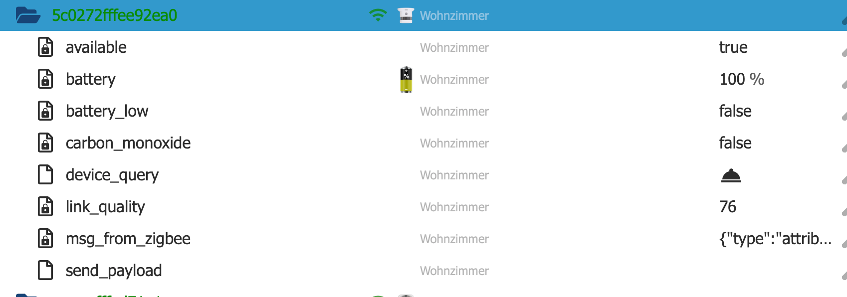

          MartyBr @Digi-Bit last edited by
          @digi-bit
          Also, ich setze den Heimann Zigbee Kohlenmonoxid Sensor ein. Der lässt sich problemlos in ioBroker Zigbee einbinden.
          Einziger Nachteil: Er liefert keine Werte sondern nur den Alarmiert.
