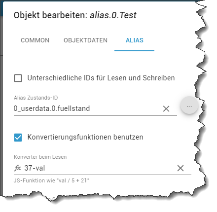

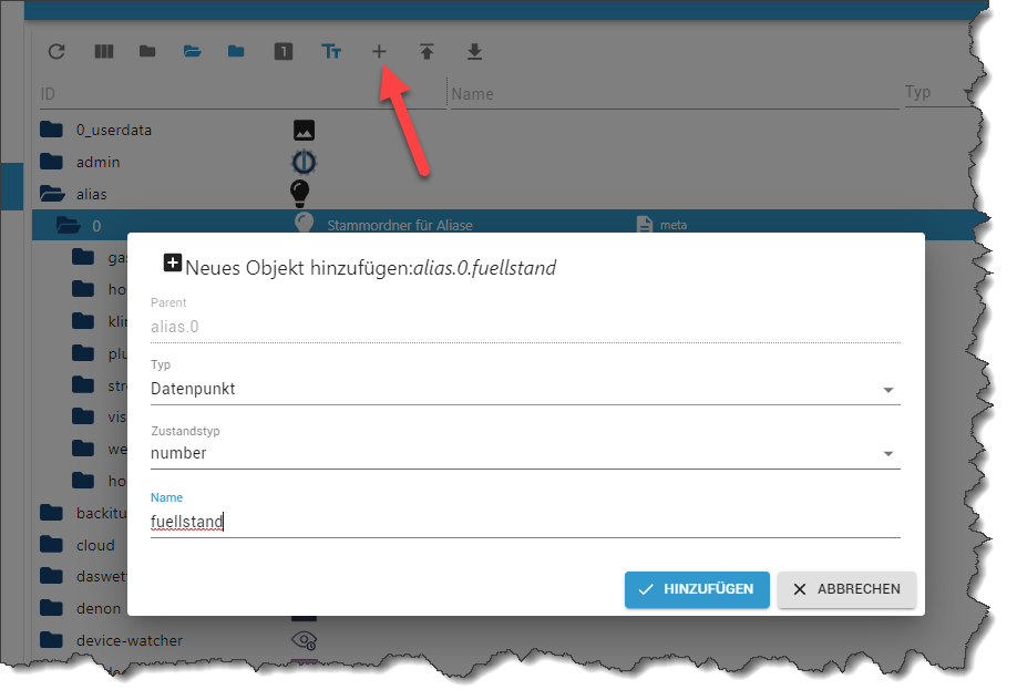

                @semmy sagte in Füllstandsanzeige umrechnen:
                Wie macht man das mit den Alias genau?
                Im Objektbaum unter alias.0 einen neuen Datenpunkt anlegen.
                In diesem Fall sicherlich "number".
                Anschließend den neuen DP bearbeiten und wie im ersten Screenshot den Ursprungs-DP wählen und die Konvertierung angeben.

                  Semmy
                  @codierknecht sagte in Füllstandsanzeige umrechnen:
                  Danke, funktioniert einwandfrei.
