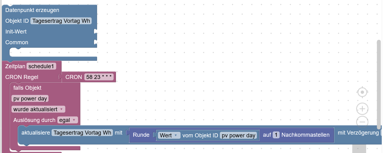

    ich benutze seit kurzer Zeit blockly und komme bei einem Script nicht weiter. Ich will täglich um 23:58 Uhr einen Wert auslesen und in eine Variable schreiben.
    Eigentlich nicht so schwer denkt man aber ich bekomme es nicht hin, die Uhrzeit ist wohl das Problem, bzw anscheinend wird der Wert mehrmals täglich ausgelesen.
    Einmal hats geklappt, ich weiss aber nicht warum, am nächsten Tag ging es nicht mehr ...
    Hier mal das Script, wie kann man das grafisch darstellen?

      • DJMarc75D DJMarc75
        @coachi sagte in Wert zu bestimmter Uhrzeit auslesen:
        Na indem Du einen Screenshot davon machst.
        C Offline
        C Offline
        Coachi
        Ok ;-)

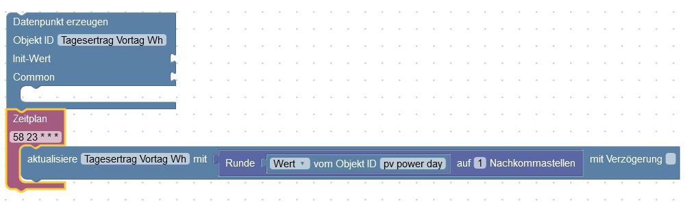

        • C Coachi

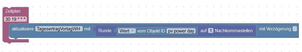

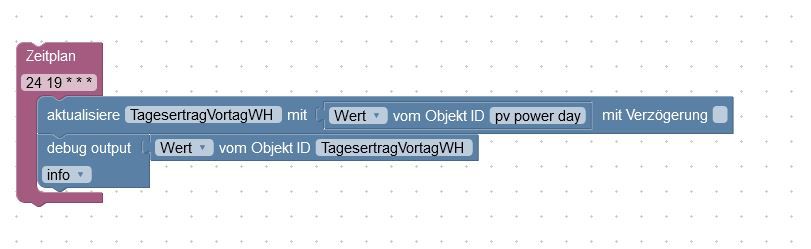

          DJMarc75
          Dein vorhandenes Blockly ist nicht funktionell da Trigger in Trigger in den seltensten Fällen funktioniert und Dein CRON eher "unglücklich" zusammengebastelt wurde.
          Mach mal lieber so:

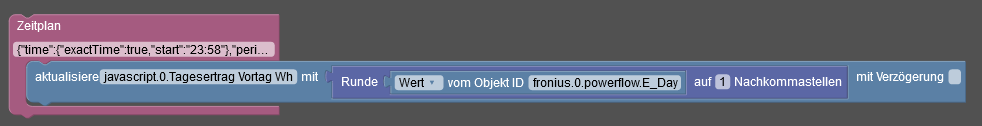

          Lehrling seit 1975 !!!
          C 1 Antwort Letzte Antwort

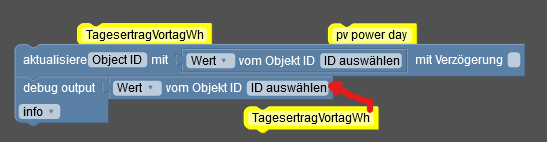

          • C Coachi
            Ok ;-)
            @coachi
            Die Abfrage darf nicht durch einen Trigger-Block , sondern muss durch den blauen Logik-Block erfolgen.
            Eine Abfrage ist nicht nötig.

              C Offline
              C Offline
              Coachi

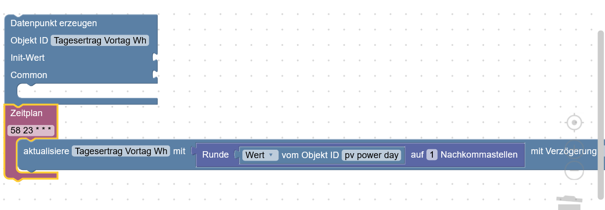

              @djmarc75
              So in etwa? Bei dir schauts bisschen anders aus!
              Wie schaffst du es das du so schnell bist? :-)

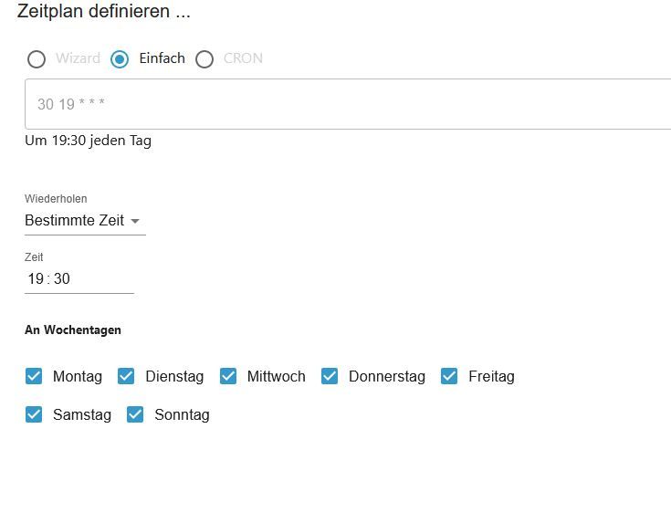

                Nur weil ich den CRON über den Wizard erstellt hab. Dein CRON erfüllt die selben Kriterien !

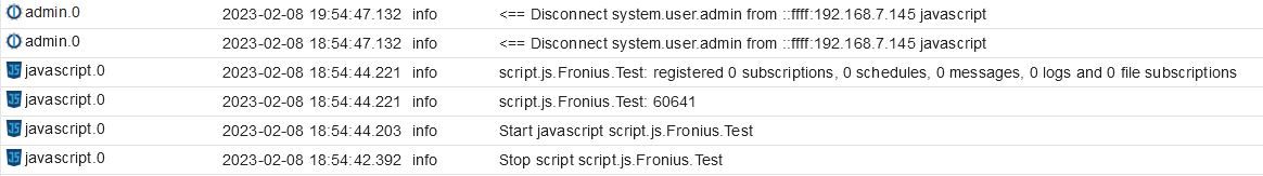

                    C Offline
                    C Offline
                    Coachi
                    Servus,
                    die Variable steht leider auf Null, es wurde nichts ausgelesen. Momentan zeigt der Datenpunkt den heutigen Wert an, ist die Frage ob halt um 23:58 Uhr dieser Wert auch noch drinnen steht, was er ja sollte. Ansonsten kann ich mir nicht erklären wieso es nicht funktioniert.
                    So ist es konfiguriert:
                    Viele Grüße

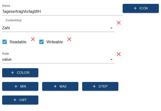

                      DJMarc75D Offline
                      DJMarc75D Offline
                      DJMarc75
                      @coachi mach doch bitte mal diesen oberen Block weg... der DP existiert ja denke ich schon.
                      Dann ändere JETZT den Cron auf z.B. 18:10 Uhr (oder auf paar Minuten später nachdem Du das umsetzt)
                      Dann wirst Du sehen ob und was geschrieben wird.
                      EDIT: ein Datenpunkt ist keine Variable ... und andersrum auch nicht :)
                      EDIT nochmal: erstelle mal bitte einen Datenpunkt:
                      0_userdata.0.TagesertragVortagWH
                      und zwar nummerisch !
                      Diesen DP steuerst Du dann an...

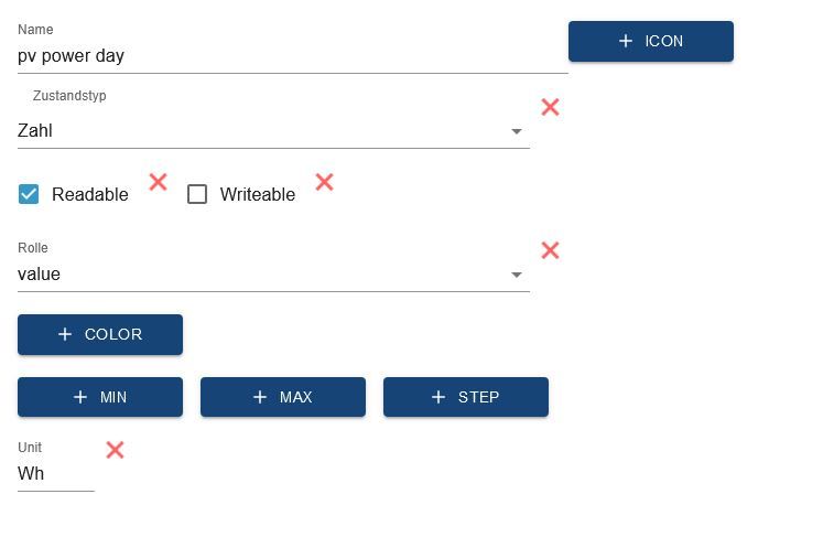

                        @djmarc75
                        In die Variable wird ja geschrieben, richtig? Der DP ist das Reading das von Fronius kommt, aus dem ausgelesen wird? So interpretiere ich es zumindest ;-)
                        Der obere Block ist jetzt weg, die Variable bleibt aber leer, im DP steht ein Wert. Eigentlich alles wie es sein soll...
                        Wie kann ich einen Datenpunkt bzw. Variable erstellen? Ich hab das bisher mit Blockly gemacht

                          DJMarc75

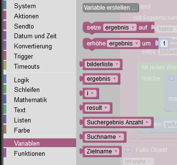

                          @coachi Zum Verständnis: Ein Datenpunkt ist keine Variable und eine Variable ist kein Datenpunkt.
                          In eine Variable wird z.B. innerhalb eines Skripts ein Wert gesetzt welcher nur innerhalb des jeweiligen Skripts verarbeitet werden kann.
                          So sehen Variablen aus:
                          Diese Variablen kann man dann in Datenpunkte schreiben.
                          In Deinem Skript liest Du einen Datenpunkt aus (pv power day) und schreibst dann diesen Wert (nach Verarbeitung durch "runde") in den Datenpunkt "Tagesertrag Vortag Wh".
                          Jetzt ist die Frage1:
                          Was liefert der Quelldatenpunkt --- Zahlen, Zeichenketten, Booleans, Schnitzel, Pommes, Salat, ... ;)
                          Und Frage 2:
                          Der Zieldatenpunkt kann was empfangen ? Zahlen, Zeichenketten, Booleans, .... Rest kennste ja :)
                          Und damit kommen wir zum manuellen erstellen vom Datenpunkt:
                          Objekte-Reiter links auswählen.... dann kannst Du unter

                                C Offline
                                C Offline
                                Coachi
                                @djmarc75
                                Hier der Quelldatenpunkt:
                                Hier der Zieldatenpunkt
                                Hab den jetzt auch auf value gestellt. Wird aber nach wie vor nicht beschrieben
                                • C Coachi
                                  @djmarc75
                                  warum?
                                  es ist ein state (=Datenpunkt) vom Typ number (=Zahl)
                                  value ist die role, die von weiteren Adaptern genutzt werden kann um die Zahl passend zu verarbeiten.
                                  Hat für dich hier keine Auswirkungen

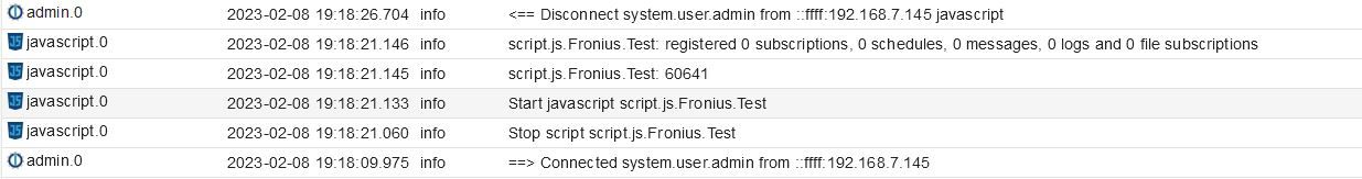

                                    Ok, aber egal ob er auf state oder value steht, es kommt nichts an und ich weiss nicht warum. Werd jetzt mal einen anderen Datenpunkt rein schreiben lassen, mal sehen ob das was bewirkt
                                    • C Coachi
                                      C Offline
                                      C Offline
                                      Coachi
                                      @coachi
                                      Hab mit verschiedenen Datenpunkten probiert, da kommt nichts. Kann man irgendwo sehen was im Hintergrund passiert?

                                      • C Coachi
                                        @coachi
                                        DJMarc75D Offline
                                        DJMarc75D Offline
                                        DJMarc75

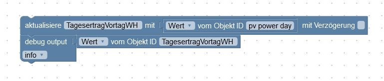

                                        jetzt zeig nochmal das aktuelle Blockly
                                          C Offline
                                          C Offline
                                          Coachi
                                          @djmarc75
                                          436
