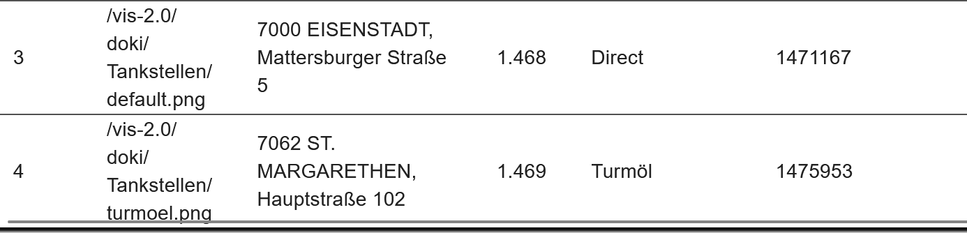

                                  @liv-in-sky ich habe mir nun in einen script eine html Ausgabe erstellen lassen, passt soweit.

                                  Gibt es noch eine Möglichkeit die fuelpricemonitor.0.0_Home_Diesel und nicht die fuelpricemonitor.0.cheapestOverAll_DIE für die Erstellung der jsonAusgabe zu verwenden? vv Super

                                    @australien das Script ist nicht von mir, du musst den erstellen fragen

                                        im ersten post dieses threads ist mein script - was du gepostet hast, kenn ich nicht - evtl hat es jmd weiterntwickelt ? wie erwähnt - ich nutze das ja nicht und bin somit nicht auf dem laufenden 😞
