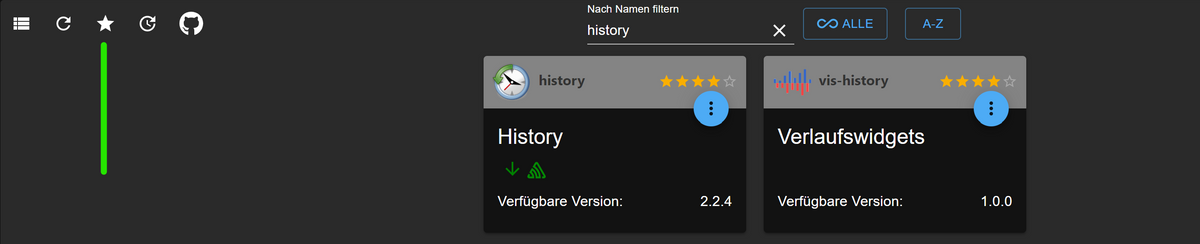

          @mickym Hast du einen Namen für mich wie so ein History Adapter heißt? Gehe ich recht in der Annahme das ich den im IoBroker finden werde?

              @mickym der wird bei mir nicht gefunden.

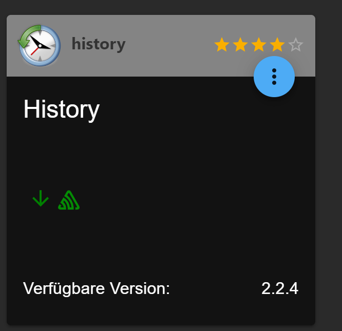

                @kaspaani Dann hast Du gefiltert. Du musst alle Adapter anzeigen lassen.
                Achte darauf dass Du Dir alle Adapter anzeigen lässt (weisser Stern) und Du nichts anderes aktiv hast.

                  @mickym ja,das war’s. Hab ihn gefunden. Jetzt werd ich es mal versuchen. Danke für die Hilfe.
