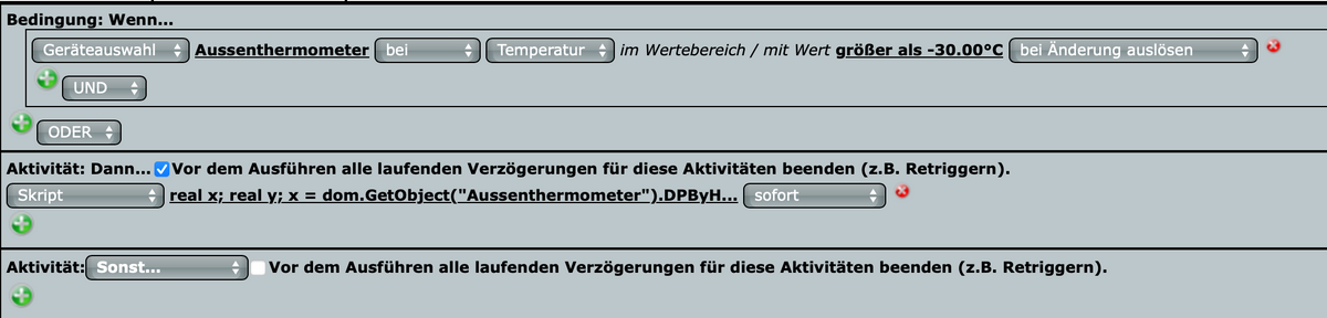

    ich benötige eure Hilfe beim Wechsel von der Homematic auf Iobroker.
    Auf der HM läuft ein Skript, das mir abhängig von der Außentemperatur eine Dimmsteckdose steuert, an der mehrere Wärmelampen hängen.
    Da ich hier immer wieder mal Störungen habe, möchte ich nun alles auf den Iobroker mit Blockly realisieren.
    In der HM sieht es so aus:
    und das Skript dazu:

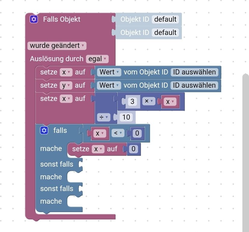

      David G.
      @zariomahn
      Das meiste solltest du mit den Falls- und Mathematikbausteinen hinbekommen oder?
      Zu Beginn die Variable x und y erstellen und mit den beiden Ausgangswerten beschreiben. Dann los.
      Kann es leider grad nicht zeigen.....
      Keine Zeit....
      EDIT
      Ggf so vom Grundsatz
      EDIT2
      Kann auch nur Blockly. Das habe ich jetzt einfach mal in dein Skript hereininterpretiert.
      Weiter hinten wird ja noch gerundet. Das findet man auch unter Mathematik.

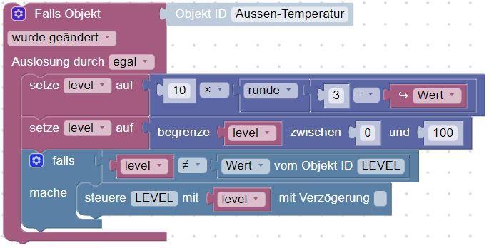

        @zariomahn
        Ist der Wertebereich von "LEVEL" in ioBroker 0-100 % oder 0-1.0?
        Für 0-100 %:
        Z 2 Antworten Letzte Antwort
          @zariomahn
          Für 0-100 %:

                  @zariomahn sagte: ab +8c losgehen und bis z.B. -15c gehen.
                  Geht das überhaupt oder muss ich mich da an gewisse Beschränkungen halten?
                  Das geht schon, muss nur in der Formel berücksichtigt werden. Beispiel:
                  level = 4 * runde(8 - Wert)
                  ändert level um 4%/K ab 8°C bis -17°C.
                  Z 1 Antwort Letzte Antwort

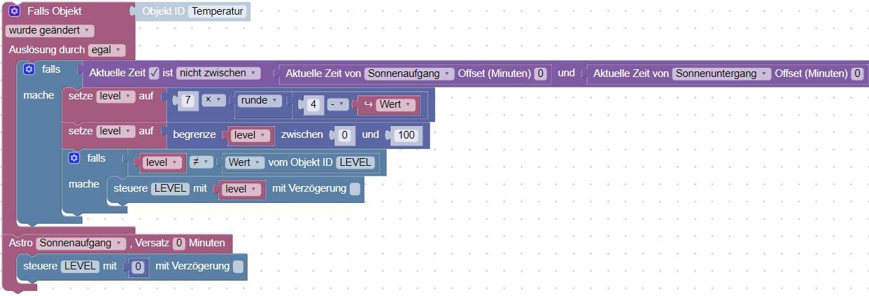

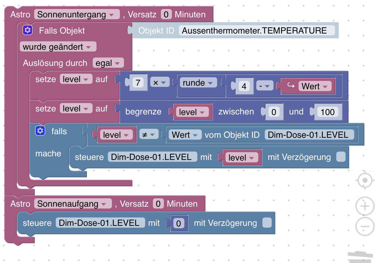

                        Hallo, ich nochmal, habe eine Astrofunktion hinzugefügt die die Heizung erst abends nach Sonnen Untergang einschaltet, das funktioniert soweit ganz gut.
                        Nun wollte ich das ganze natürlich mit Sonnenaufgang beenden, da Tagsüber die Heizung nicht gebraucht wird.
                        Aber irgendwie funktioniert das nicht, muss jeden Tag Manuel au 0% stellen.
                        Habe ich da einen Denkfehler?
                        viele Grüße
                        MZ
                        • Z zariomahn
                          viele Grüße
                          MZ
                          @zariomahn sagte: Habe ich da einen Denkfehler?
                          Trigger im Trigger funktioniert nicht!
                          Ergänze innerhalb des Temperatur-Triggers um die Abfrage
                          falls aktuelle Zeit ist nicht zwischen SA und SU.
