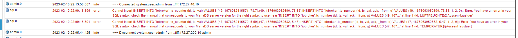

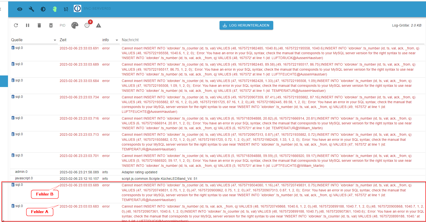

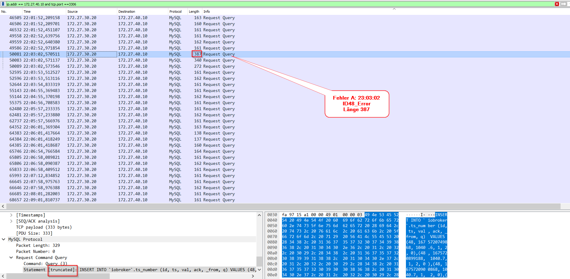

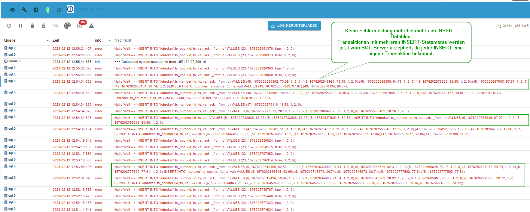

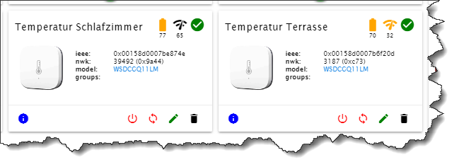

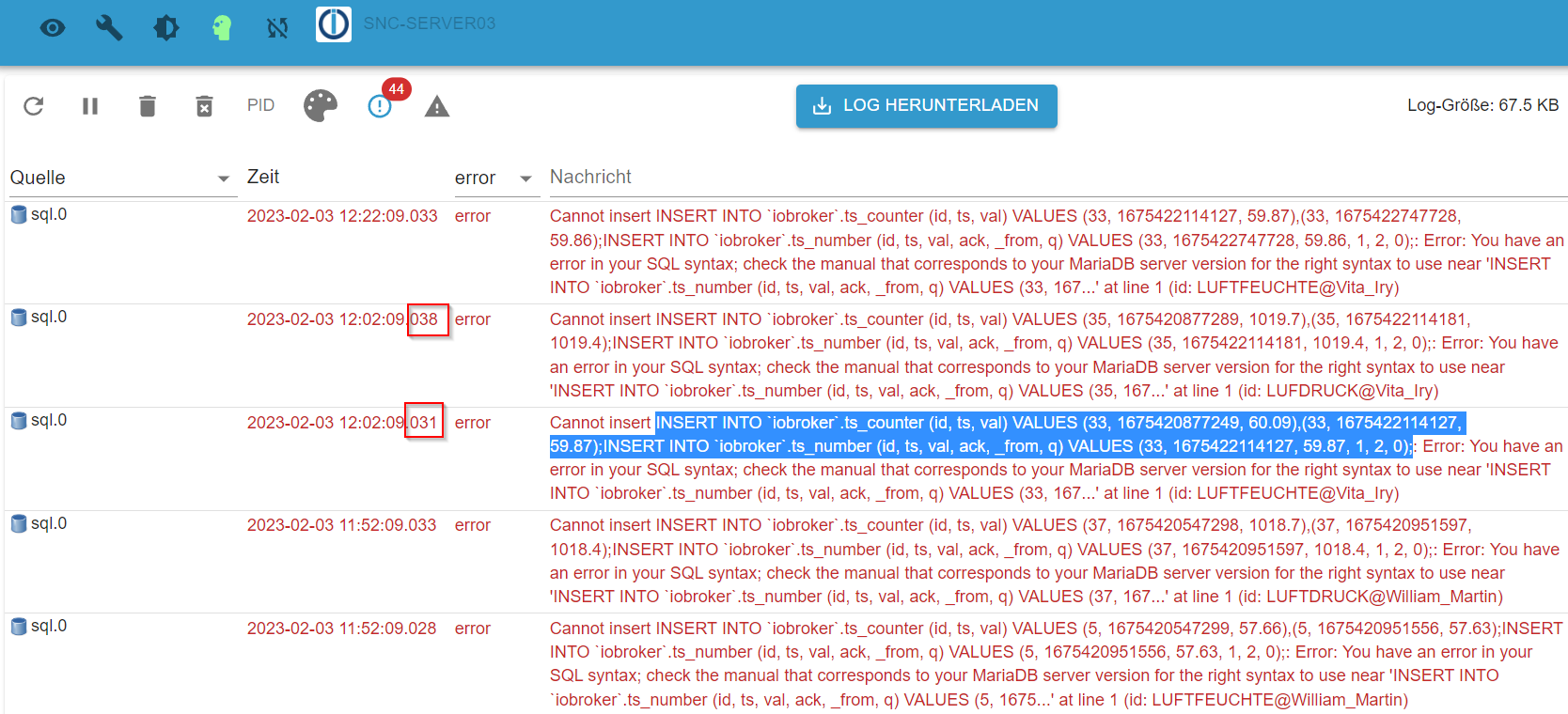

    ich habe zwei neue Xiamo _Sensoren in Zigbee eingebunden und wollte die Temperatur, Luftfeuchte und Druch loggen.
    Seit den bekommen ich ständig den Error-Log , das bei den Insert-Befehl ein Syntax_Fehler vorliegt, was aber nicht stimmt. Auffällig ist, das diese immer paarweise mit einem Abstand von unter 50ms kommen.
    Über PHPAdmin lassen sich die Insert ganz normal einfügen
    Den Iobroker, bzw. das Linux habe ich aktualisiert , was kein Erfolg brachte.
    Vielleicht hat einer eine Idee.
    Gruss Nettekov

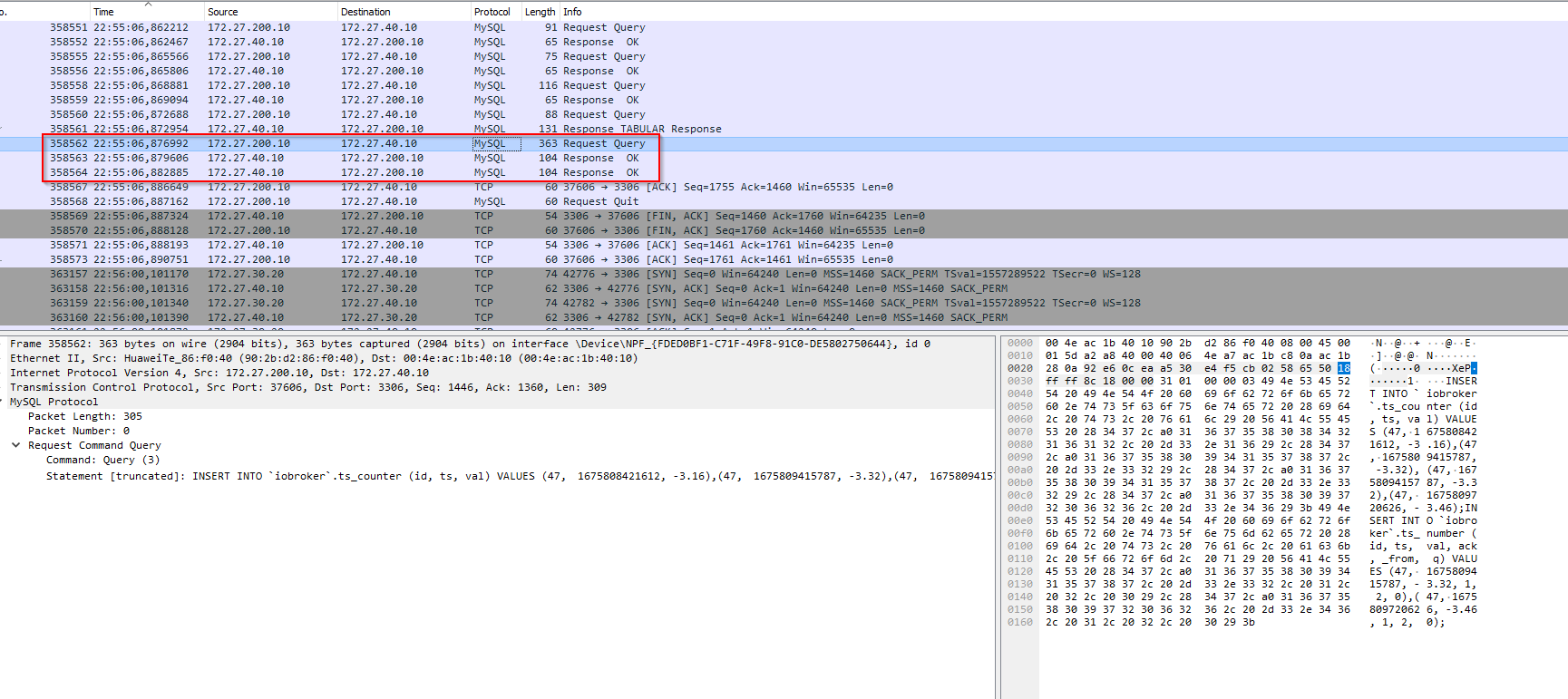

                      @haus-automatisierung :
                      Sorry für der Verzug:

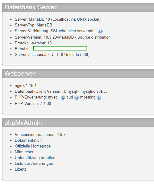

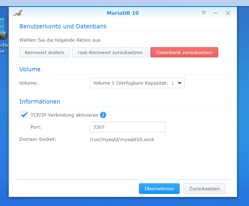

                      IOBroker läuft auf einer DS718+ in einem virtuellen Linux
                      MariaDB läuft ebenfalls auf der DS718+
                      MariaDB : 10.3.29-0070
                      SQL-Adapter: v1.16.1

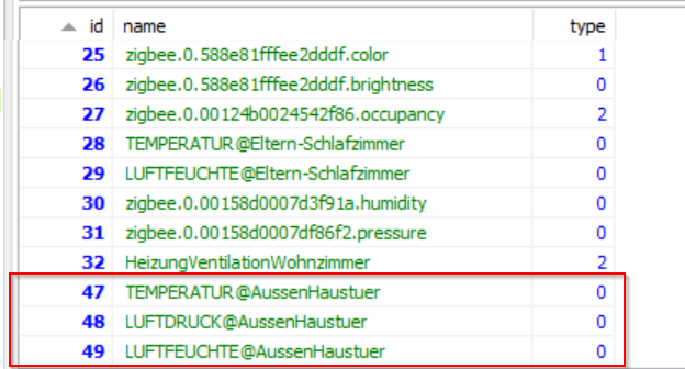

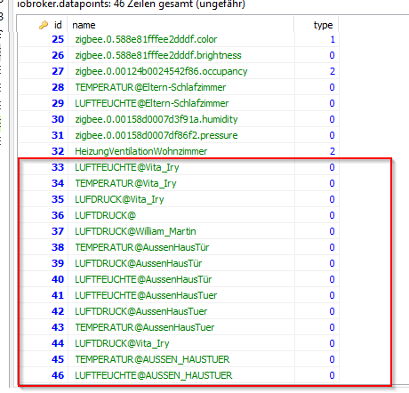

                      Ich habe auch mal die Datapoint aufgeräumt, da durch die Umbenennung der Alias -ID jedes Mal eine neue angelegt.
                      a
                      Auffällig hier auch , da die meistens Fehlermeldung bei ID >32 entstehen
                      Tabelle datapoints
                      Zuerst alle Datenpunkten mit ID >32 deaktiviert
                      Dann in allen Tabellen (datapoints, TS_counter, ts_number) alle Datensätze mit ID >32 gelöscht.
                      Danach die Datenpunkte wieder Aktiviert
                      Nachher: Tabelle datapoints:
                      Aber es gab keine Verbesserung.

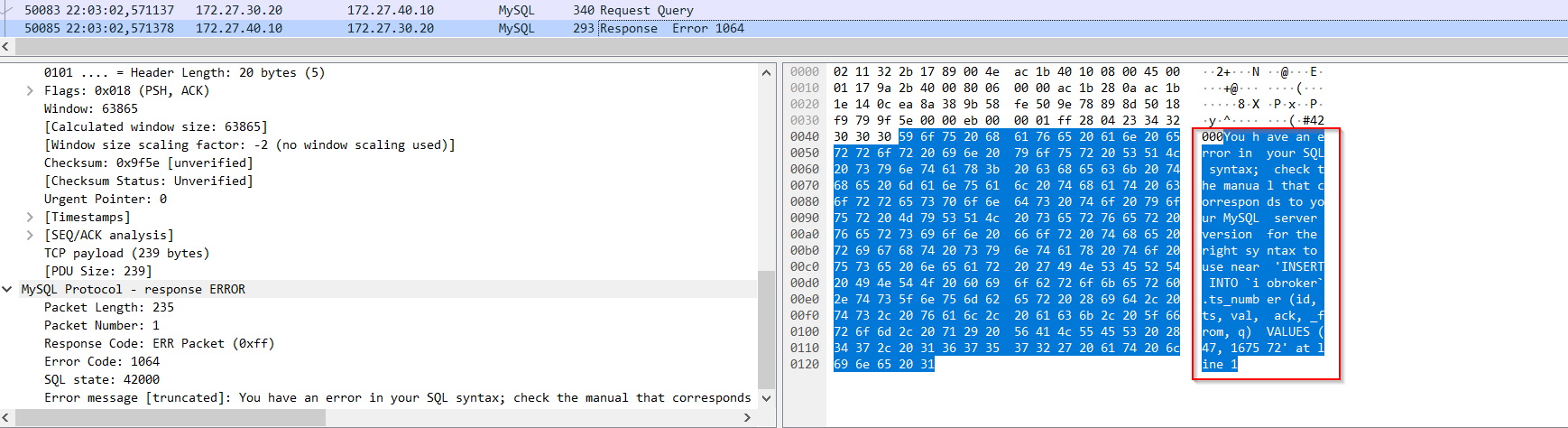

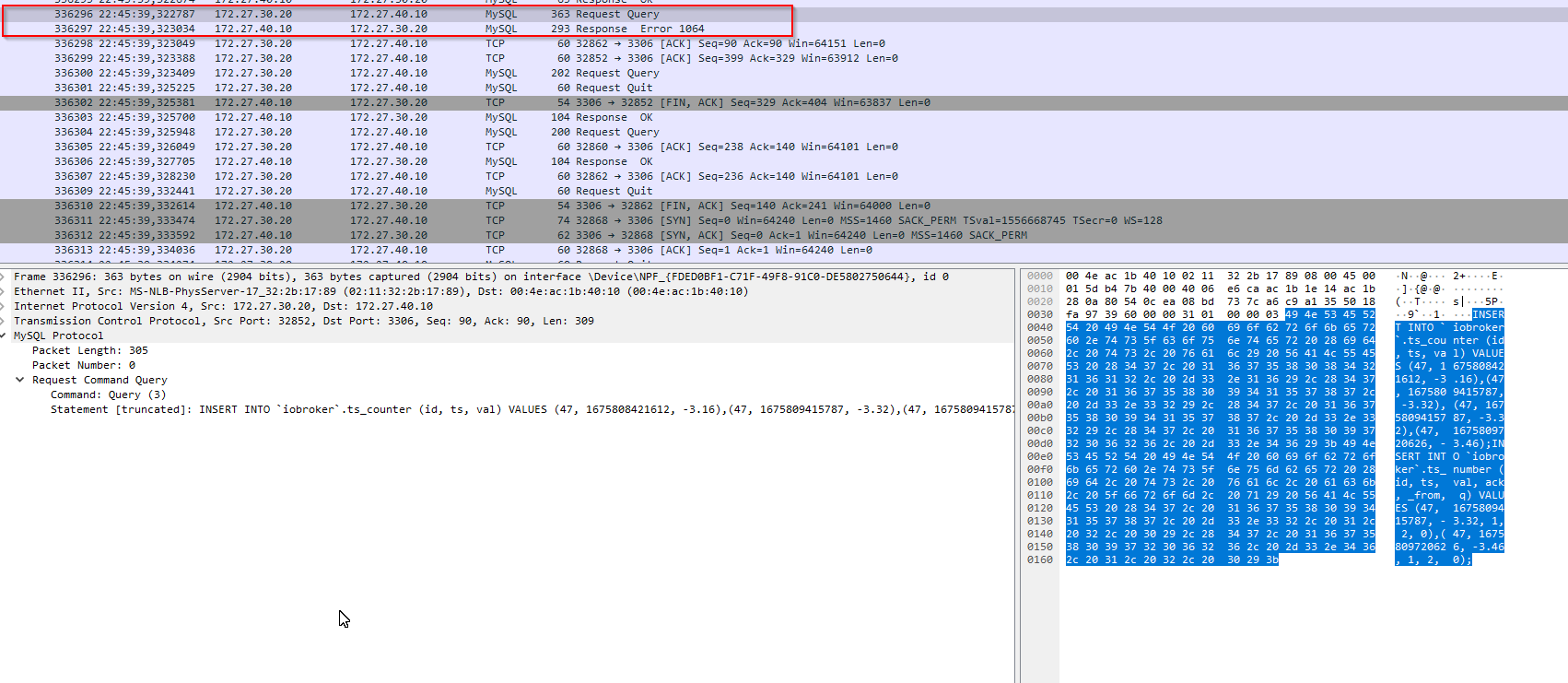

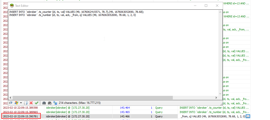

                      Ich verstehe die Fehlermeldung des Datenbank-Server nicht.
                      Er sagt, dass es ein Syntax-Fehler gibt.

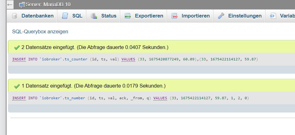

                      Wenn ich aber den Insert-Befehl aus der Fehlermeldung im php-Admin ausführe, dann ist alles in Ordnung.
                      Gibt so erstmal keinen Sinn.

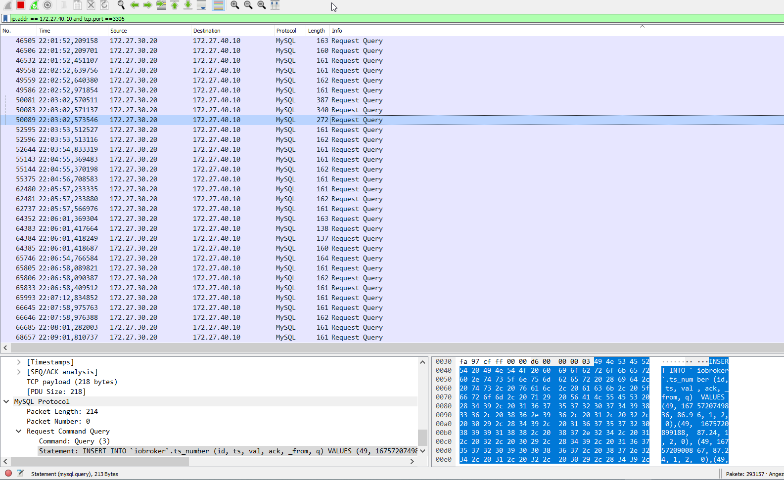

                      Zusätzlich zum eigentlichen Insert-Befehl muss was zum DB-Server geschickt werden, was ihn aus dem Tritt bringt.
                      Gruss Nettekov

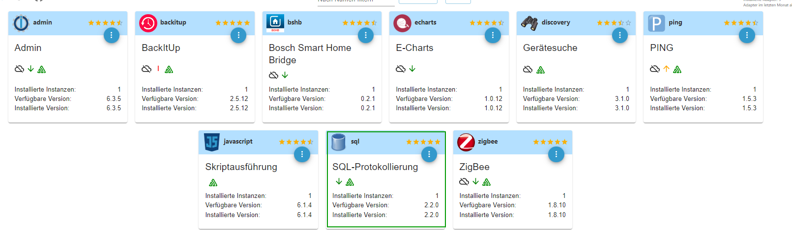

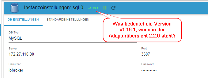

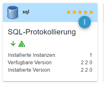

                        @nettekov sagte in SQL.Adpter: Insert-Befehle innerhalb von 40ms:
                        2.2.0 ist stable. Bitte aktualisieren. Deine Version ist ja uralt. Da steige ich gar nicht erst in die Fehlersuche ein :)

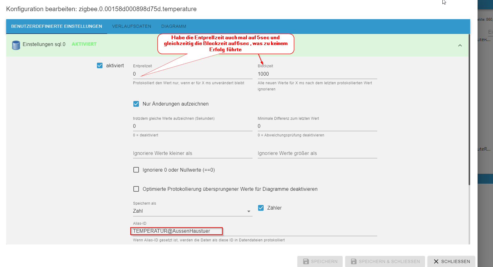

                          Ich bin noch nicht so affin im Iobroker.
                          Ich hatte in der Hitze des Gefechtes in den Instanzen nachgeschaut, dort stand v1.16.1 (Was das auch immer für eine Version das ist)
                          Bei den Adapter steht aber 2.2.0
                          Ich hatte auch, bevor ich dieses Thread erstellt habe, erstmal eine Rundrum Aktualiserung durchgeführt:

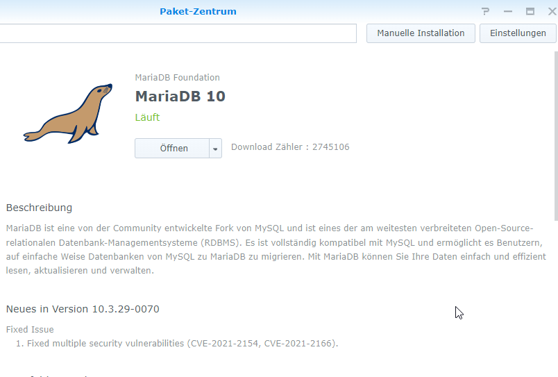

                          • Du meinst einen Docker Container? Und die MariaDB läuft auch in einem Container? 10.3 läuft jetzt bald aus dem Support. Eventuell auch da mal ein Update machen (wird aber nichts mit dem Fehler zu tun haben).
                          Nee das virtuelle Linux läuft nicht im Docker Container, sondern Synology stellt auf der DS718+ zwei Virtuelle Maschinen zur Verfügung, wo Eine davon als virtuelles Linux mit ioBroker agiert.
                          Der Mariadb-Server läuft auch nicht im Container, sondern ist von Synology ein Paket, was von Synology selber Aktuell gehalten wird.
                          Bei Synology wird z.Z. als akuelle Version die 10.3.29-0070, ob wohl wir bei MariaDB schon bei 10.10.2; (17. November 2022)
                          sind.
                          Ich habe hier leider keine Einfluss, welche MariaDB-Version wird.

                            @haus-automatisierung sagte:
                            sind.
                            Generell glaube ich mehr daran, das die Ursache am DB-Server liegt, weil Diese trotz korrekter Syntax , dem Insert-Befehl als fehlerhaft anzeigt.
                            Sollten sie kein anderen Idee haben, würde ich vorschlagen, das ich die IObroker -DB exportieren und bei mir auf eine lokalen MYSQL-Server(XAMPP) importiere und laufen lasse . Hier habe ich dann auch die Möglichkeit über Wireshark den Datenverkehr zu analysieren.
                            @haus-automatisierung : Wie ist deine Meinung?
                            Stimmt, wird mir auch nur angeboten. Denke mal die werden das Paket dann vor EOL auch aktualisieren. Glaube aber wie gesagt nicht, dass das das Problem ist und würde erstmal dabei bleiben. Ist ja nun ein ganz einfacher INSERT, welcher seit 20+ Jahren so funktioniert :)
                            Hast Du den SQL-Adapter denn jetzt auf Version 2.2.0? Besteht damit nach wie vor das gleiche Problem?

                                    @codierknecht said in SQL.Adpter: Insert-Befehle innerhalb von 40ms:
                                    Das dürften die sein die ich auch einsetze.
                                    Jepp , ich habe die selben Sensoren. Ich verwenden auch Alias-ID
                                    ich habe auch beim DP die Entprellzeit auf 5Sec und die Blockzeit auf 6sec, mit dem Gedank, das er zuviel Datensätze bekommen, was aber für ein DB-Server eigentlich kein Problem darstellt.
                                    Die Frage ist, warum der DB-Server bei einem korrekten Insert -Befehl die Syntax als Fehler mukiert.
                                    Wenn ich denn komplette Insert-Befehl aus der Fehlermeldung über PHP-ADMIN einspiele, ist alles OK.
                                    @haus-automatisierung Ich stimmt dir zu , das der DB-Server wahrscheinlich keine Fehler hat, aber entweder wir irgendwas mit gesendet, was die Fehlermeldung nicht anzeigt oder vielleicht es wir durch zu eine geringen Eingangsbuffer, was weggeschnitten, wenn zuviel Befehle in einer Transaktion gesendet werden.
                                    Aber das ist alles nur eine Spekulation.
                                    Gruss Nettekov
                                      Gruss Nettekov

                                      @nettekov Eventuell ist auch das @ im Alias ein Problem. Mit solchen Sonderzeichen bin ich bei Datenbanken immer vorsichtig ;) Wobei das ja eigentlich über Fremschlüssel gelöst wird und in dem Insert gar nicht enthalten ist.
                                      • N Offline
                                        N Offline
                                        nettekov
                                        schrieb am zuletzt editiert von nettekov
                                        @haus-automatisierung Habe ich auch gedacht, aber 5 weitere Sensor verwenden auch in der Alias-ID den
                                        und hier gib es bis jetzt die Probleme nicht.

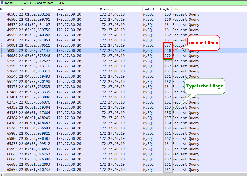

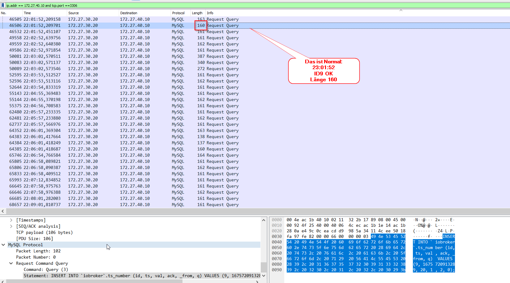

                                        Ich habe mir gestern mit Wireshark die Netzwerk-Protokolle angeschaut und habe einen kleinen Anhaltspunkt gefunden.

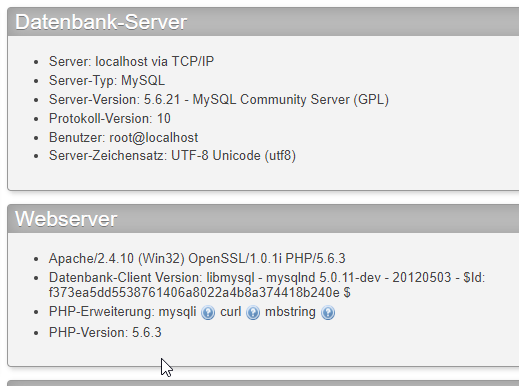

                                        ich bin wie folgt vorgegangen:
                                        • Ich habe die IOBROKER-DB aus der Synology exportiert
                                        • Auf meine lokalen MYSQL-Server(XAMPP) importiert und mit den SQL-Adapter verbunden.
                                        • Gleichzeitig lasse ich Wireshark parallel laufen
                                        • Die DP-ID 47,48,49 ist einer von den neue Aquara_Sensoren, der hauptsächlich die Probleme macht
                                        Ergebnis:
                                        Die selben Probleme treten auf mit dem MYSQL Server auf. Also kann es ein DB-Server spezifisches Problem nicht sein

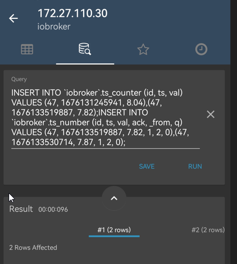

                                        Auffällig hier, alle INSERT-Statements von den anderen DP (<>ID47-49) haben eine typische Protokolllänge ca.160Bytes
                                        Wenn von den DP47-49 INSERT-Statements, dann haben Diese ein Länge von 250-400 Bytes, teils werden die SQL-Statement TRUNCATED
                                        Witzigerweise, wenn ich diese INSERT-Sequenzen aus den Protokoll kopieren und lasse Diese mit PHP-Admin oder HeidiSQL ausführen, gehen sie alle als OK durch und werden gespeichert.
                                        Ich packe mal ein paar Screenshots dazu, vielleicht habt ihr eine Idee, bzw wie ist eure Meinung dazu
                                        Gruss Nettekov

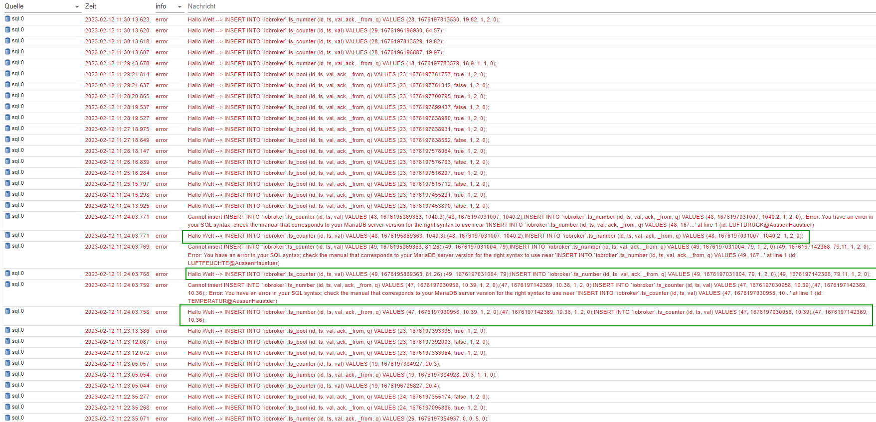

                                        1.Iobroker-Protokoll:
                                        1. Normaler DP mit ID 9 , der keine Probleme machen und eine Länge von 160 Byte hat.

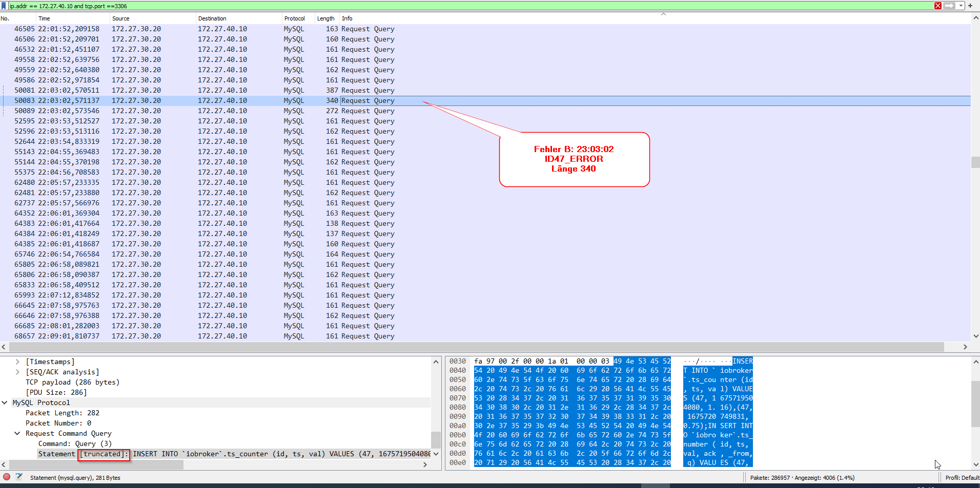

                                        2. Fehler A: ID 48 mit Länge von 387 und ist truncated
                                        3. Fehler B: ID 47 mit Länge von 340 und ist truncated
                                        4. Hier ist die ID 49 mal ohne Fehler durchgegangen
                                        5. Generell kann sagen, die meisten DP kommen mit eine Protokolllänge von unter 200Byte.
                                          Nur die AQuara -Sensor fassen anscheinend mehrere Messwert zusammen, so das in den meinsten Fälle dann die Protokolllänge über 250Byte.
                                          Ergebnis:
                                          Gruss Nettekov

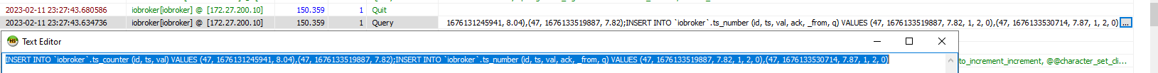

                                          @nettekov
                                          Kannst du bitte mal prüfen, ob bei diesen datenpunkten in den sql Einstellungen ein Kreuzchen bei Zähler gesetzt ist? Und bei den anderen nicht?
                                          Mir ist aufgefallen, das manchmal noch ein weiteres insert für die Tabelle Counter mit drin steht. Das könnte die größere Länge erklären.
                                          Allerdings nicht den Syntax Fehler.
                                          Auch im Code des Adapters ist da nicht viel spannendes drin.
                                          https://github.com/ioBroker/ioBroker.sql/blob/64606a7c897adc741499572c7fbefb1af42f5063/main.js#L1524
                                          In der Fehleranmeldung wird erst die query die versendet wird ausgegeben und dann die Fehlermeldung die von der dB zurückkommt.
                                          Die ist allerdings nicht immer vollständig im log ausgegeben.
                                          Da bitte mal noch in die Iobroker log Datei auf der Festplatte nachschauen, nicht das die Iobroker Oberfläche hier was abschneidet was man dann nicht sieht.
                                          Wenn das nichts ergibt, dann noch das logging auf db Seite erweitern um zu schauen was da tatsächlich ankommt.
