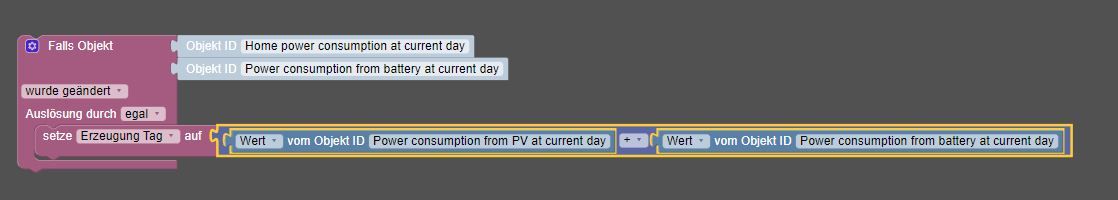

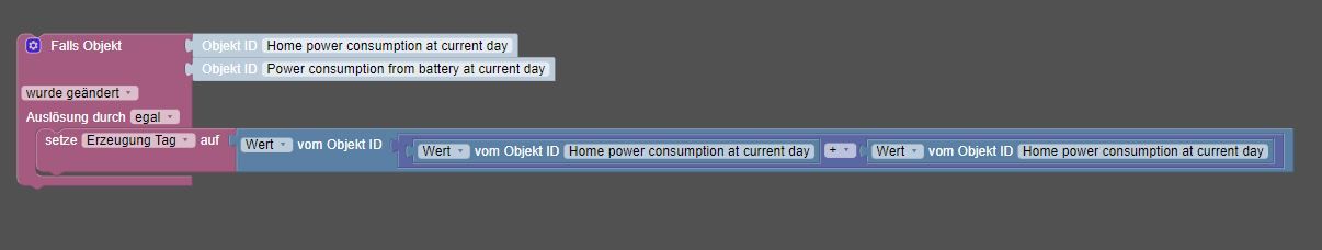

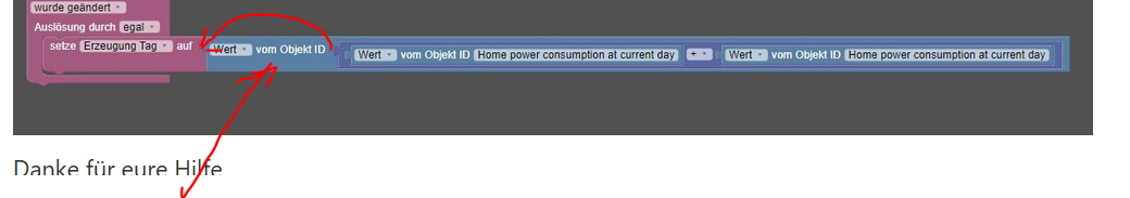

    trotz vieler durchgestöberter Themen bekomme ich es nicht hin 2 Werte zu addieren.
    Was mache ich genau falsch beim Versuch 2 Verbrauchswerte zu addieren?
    Danke für eure Hilfe

      @shigi76
      den Baustein " wert vom Objekt ID " löschen .
      Mathe Baustein zusammensetzen mit " setze ... "
      EDIT :
      Ist das nur ein Teil vom Blockly !?
      und wo soll dann das Ergebniss hin , es wird nur in den Baustein ( Variable ) "setze "geschrieben.

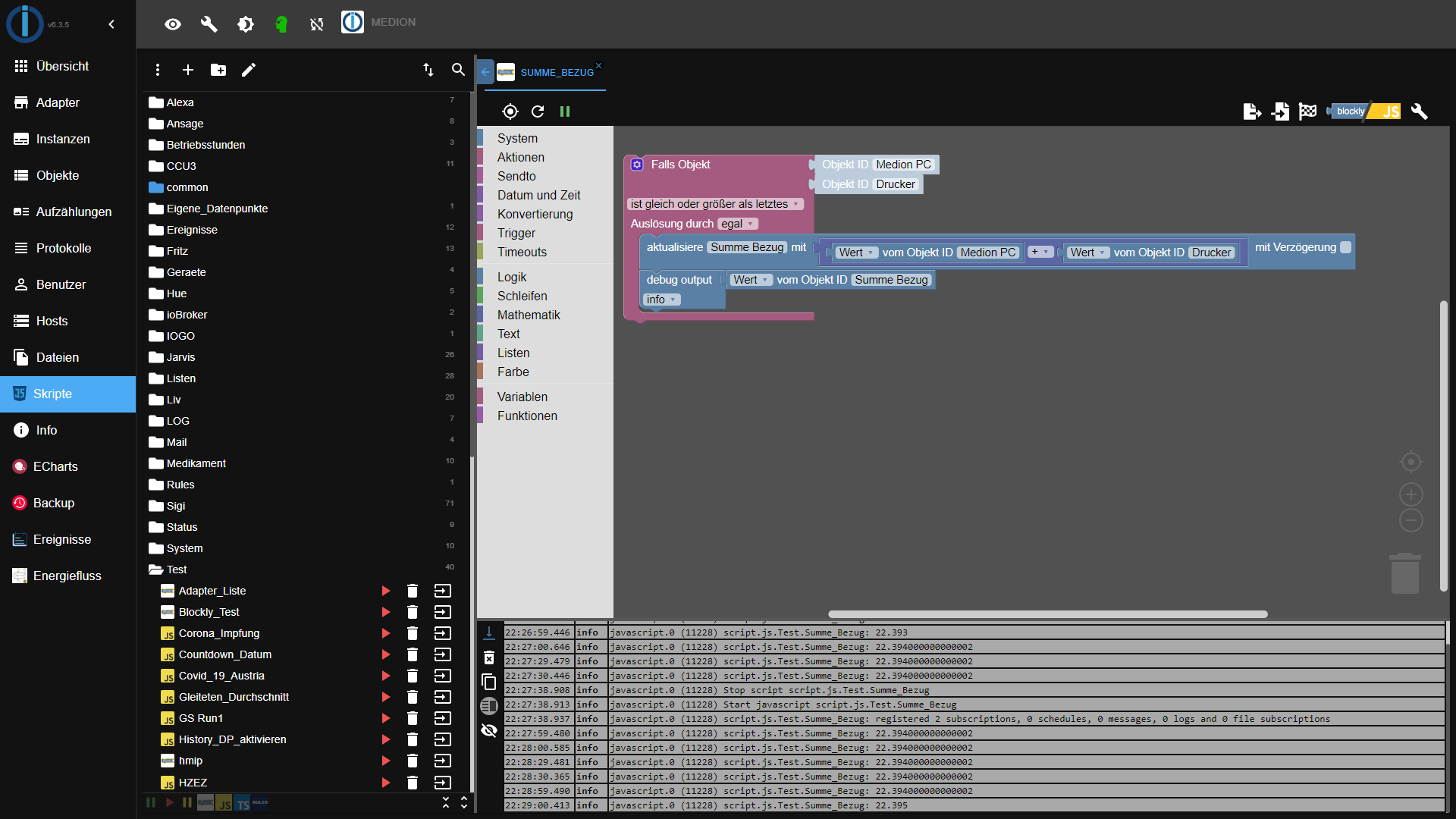

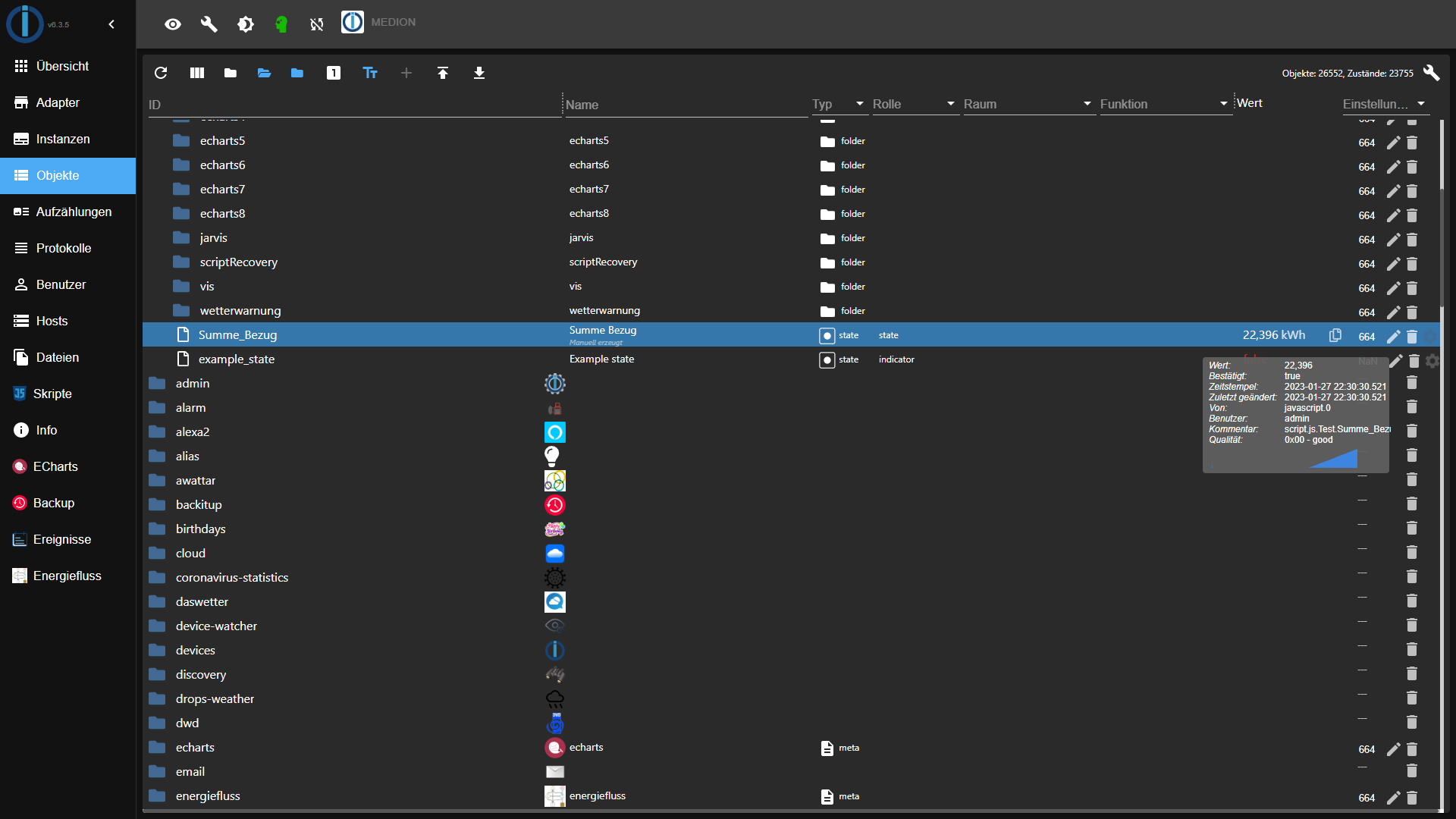

        sigi234
        @shigi76
        Ich hab es so:
        Einen DP angelegt:

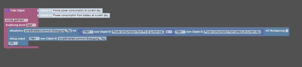

          shigi76
          @glasfaser
          Danke,
          jetzt habe ich es so und eigentlich wollte ich, dass der addierte Wert unter Objekt bei der neu erstellten Variablen "Erzeugung_Tag" angezeigt wird.

            @shigi76 sagte in 2 Werte addieren:
            Meinst du hier :
            das ist aber nur ein Script NAME Erzeugung_Tag
            dort wird nichts verändert , dort wird nur der Zustand von Script true/false angezeigt .
            siehe das Beispiel von @sigi234

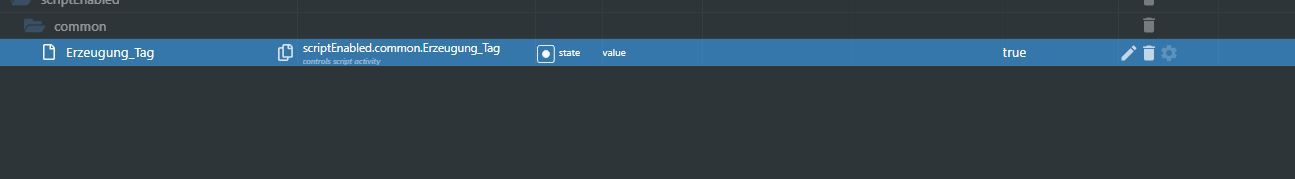

              shigi76
              schrieb am zuletzt editiert von shigi76
              Ich danke euch.Ich hatte kurz einen Wert erzeugt!
              Jetzt kommt nur wieder ein "true" :-(
              • T Offline
                TT-Tom
                @shigi76 Scriptenabled.Common……..
                Kamst du nicht beschreiben, das ist ein System Datenpunkt.
                Lege unter 0_userdata.0 einen eigenen Datenpunkt an und diesen kannst du dann nutzen.

                  shigi76
                  @tt-tom
                  Super, danke!
                  Jetzt klappt´s :-D
