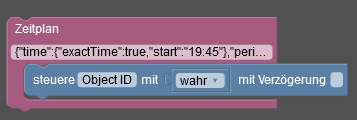

                    @bananause mach mal lieber so:

                        @bananause sagte in Blockly Script nutzt falsche Uhrzeit:
                        so wird das nix - besser so:
                        <block xmlns="https://developers.google.com/blockly/xml" type="schedule" id="oqjmd$gNC-]CB0AAvIYA" x="187.99999999999977" y="-37.000000000000114">
                          <field name="SCHEDULE">{"time":{"exactTime":true,"start":"19:45"},"period":{"days":1}}</field>
                          <statement name="STATEMENT">

                          @djmarc75
                          Oh man, da saß der Fehler mal wieder 50 cm vor dem Bildschirm. Wie so oft. Peinlich.
                          Du hast recht, ich habe den Wizard falsch bedient. Mit deinem Script und der Einstellung "Bestimmte Zeit" im Wizard funktioniert es auch richtig.
                          Ist mein erstes Blockly Script...naja, jeder fängt ja mal an.
                          Danke für die schnelle Hilfe! Ohne die wäre ich trotzdem nicht drauf gekommen.
