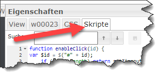

      @adsfa sagte in Countdown Adapter html Table sortieren:
      Mit diesem Skript klappt es in HTLM jedoch weiß ich nicht, wie ich das in iobroker anstelle.
      Das ist kein HTML, sondern JavaScript.
      Kannst Du das nicht in den JS-Bereich der Vis einfügen?
