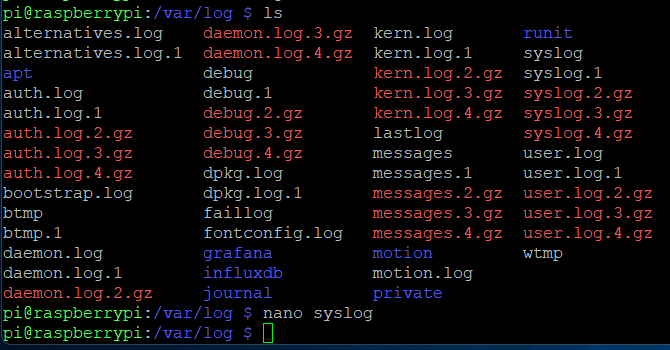

        /var/log/syslog ?
        • S
          shellyrulestheworld @apollon77 last edited by
          @apollon77
          Mar 15 15:33:00 raspberrypi motion: [1:ml1] [NTC] [VID] v4l2_device_open: Using videodevice /dev/video0 and input -1

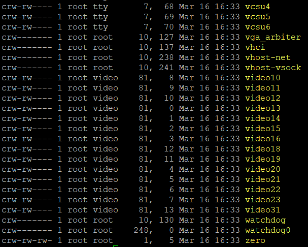

              Und das hast du gestern um 15:15 gemacht? Anscheinend hast du immer noch ein Problem mit zu wenig RAM, da der OOM Killer wieder zugeschlagen hat. Evtl. Ist die Prüfung auf Updates der Tropfen, der das Fass zum Überlaufen bringt.
              Da aber wieder etwas im Zusammenhang mit der Kamera den OOM-Killer getriggert hat, ist evtl. da was mit der Konfiguration schief?
              Verdächtig finde ich, dass unmittelbar vor dem Ereignis Fehlermeldungen kommen, die mit dem Video Device zu tun haben.
              Was ist denn /dev/video0 und warum greift jemand drauf zu, wenn es nicht existiert?
              S 1 Reply Last reply Reply Quote 1

                @gaspode
                ich habe Motioneye am Laufen und normalerweise ist die Kamera per USB angebunden. Ich habe aber nur Network Kameras dran... und ich habe es in der Config vom Motioneye leider nicht hinbekommen den USB support zu deaktivieren. Deshalb läuft der log ziemlich voll.
                Klar, meine 4 GB RAM sind nicht mega viel, aber es ist schon komisch, dass das Suchen nach Updates immer DER Tropfen ist. Ist das so RAM intensiv? 😉

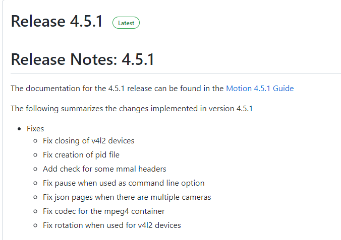

                      @shellyrulestheworld Welche Version von Motion hast du laufen?
                      In der aktuellen Version gibt es Fix für
                      @shellyrulestheworld sagte in Raspberry Absturz alle 3 Tage:
                      Opening V4L2 device
                      Siehe:
                      Eventuell ein Versuch wert.
                      S 2 Replies Last reply Reply Quote 1

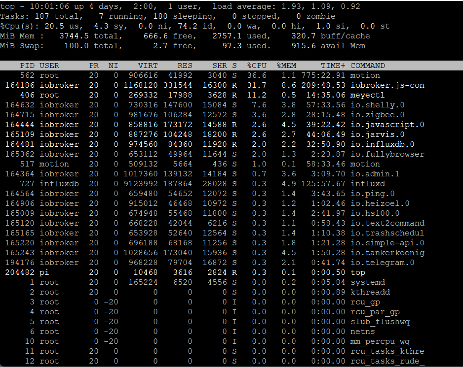

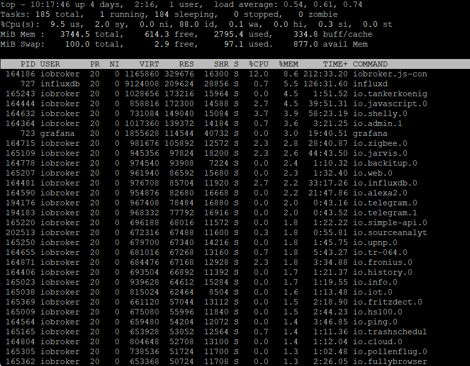

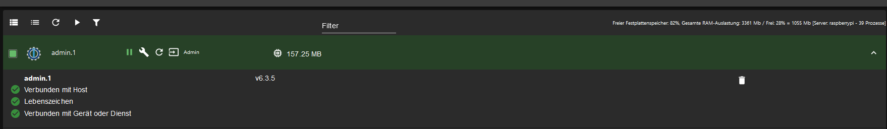

                          @shellyrulestheworld Na dann schau morgen mal ... Am besten schau dir auch "top" an und sortiere nach Mem usage ... screenshot und morgen vergleichen
                          • S
                            shellyrulestheworld @apollon77 last edited by shellyrulestheworld
                            @apollon77
                            85bf73e6-85f1-4e6b-a1bc-ff49deaaf758-grafik.png a13fd22f-37f1-4e68-a95f-9b3e8ef804d4-grafik.png
                            apollon77 1 Reply Last reply Reply Quote 0

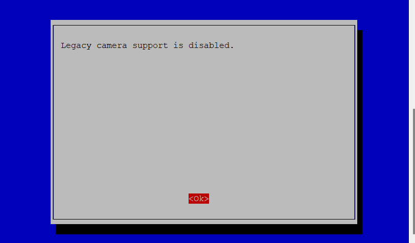

                                        Hier mal geschaut:
                                        • S
                                          shellyrulestheworld @wendy2702 last edited by
                                          @wendy2702 ja, ist disabled:
                                          • S

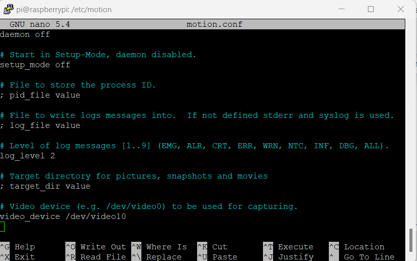

                                            hab die ganzen Meldungen jetzt weg bekommen. Hab in der motion.conf das video device auf 10 gesetzt
                                            ? 1 Reply Last reply Reply Quote 0
