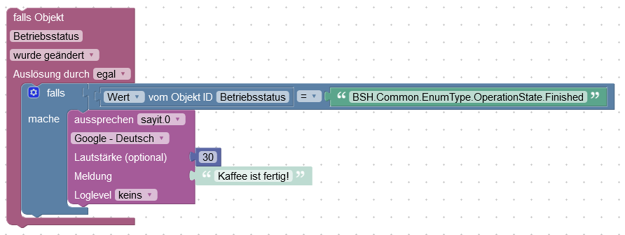

    Hallo ich möchte über einen Sonos Lautsprecher einen Status ansagen lassen welches auch funtioniert.
    Was nicht geht ist wenn der Lautsprecher aus ist das er nach der sprachansage wieder aus geht. Er spielt dann einen Sender weiter. Wenn aktuell ein Sender läuft wird dieser unterbrochen die Sprachansage kommt und der Sender läuft weiter.
    Wie kann ich es lösen damit wenn es vorher aus war nach der Sprachansage es wieder aus geht?

          @djmarc75 hallo genau habe es jetzt so gelöst: Wenn beim starten vom Skipt der Lautsprecher aus ist soll nach Verzögerung von 15 sec wieder ein false kommen.
