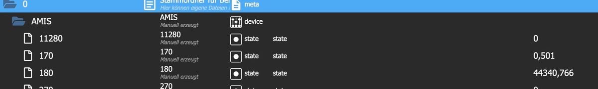

    Hallo Leute,
    Mit welche Widget kann ich einen sich im Sekunden Takt änderten Wert im VIS darstellen das er sich auch im VIS dann ändert und in Echtzeit angezeigt wird? Es geht um den Wert "170" - aktueller Stromverbrauch Haus.
    LG Peter
    LG Peter

      @peter666666 Wenn der Datenpunkt nummerisch ist dann mit den StandardNummernWidget:

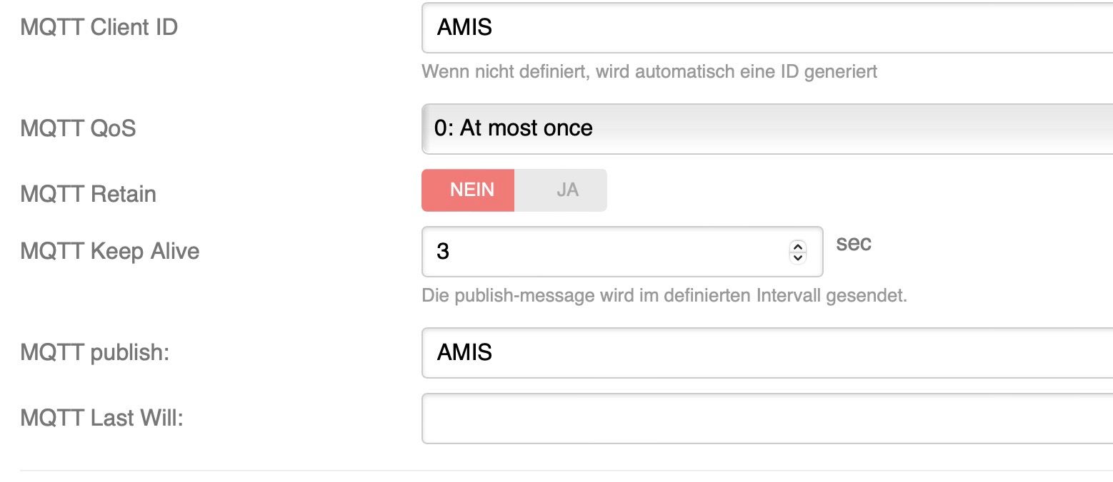

                                  @homoran Die Daten schickt der Leser per mqtt - Kann man da wo einen Intervall einstellen? Hat das was mit der Zeit "Keep Alive zu tun welche eingestellt ist?
                                  LG Peter
