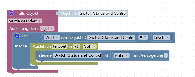

    Das ist mein Script was sehr gut läuft. Hier wird meine Fritz.Dect Steckdose abgefragt.
    Wenn sie ausgeschaltet ist, wird sie nach einer vorgegeben Zeit wieder eingeschaltet.
    Nun würde ich gerne eine Temperatur und einen Lichtwert abfragen. Bevor die Steckdose wieder einschaltet.
    Wenn ich z.B. die Steckdose manuell ausschalte. Dann soll Sie erst wieder eingeschaltet werden, wenn eine Temperatur TEMP1 wieder auf >5 Grad steht und das Licht LUX1 wieder größer 500 steht.
    Also wenn ich innerhalb der Falls funktion einsetze, geht das nicht so recht.
    Wer hat einen Vorschlag für mich ?
    Vielen Dank für euren Support.

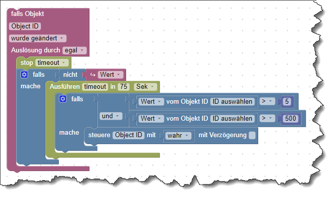

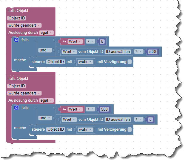

          @zimbl sagte in Das Script um zwei weitere TRUE Abfragen erweitern:
          Und was ist dann mit den 75 Sekunden?
          Du musst Dir überlegen, was genau der Trigger ist, der die Dose wieder einschaltet.
          Die Temperatur könnte über 5°C steigen, aber der Lichtwert reicht nicht aus.
          Der Lichtwert könnte über 500 steigen, aber die Temperatur ist <= 5 °C.
          Soll die Dose eingeschaltet werden, wenn einer der beiden Werte die Grenze überschreitet und der andere seine bereits überschritten hat?
          Dann brauchst Du 2 separate Trigger, die jeweils die andere Bedingung prüfen und dann schalten.

          @codierknecht Objekt ID durch Wert ersetzen 😀

            @djmarc75 sagte in Das Script um zwei weitere TRUE Abfragen erweitern:
            Ich Depp :man-facepalming: Ist korrigiert - Danke!
