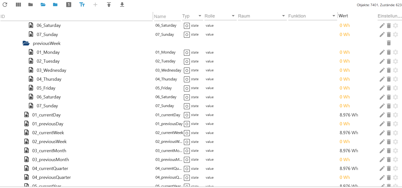

        @knopers1 Ich mache das mit dem Shelly-Adapter und dem Sourceanalytix-Adapter, läuft gut

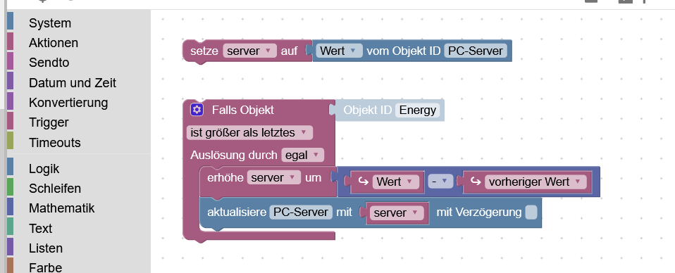

          crunchip
          @knopers1 nimm den Adapter der wertet dir das schön aus.
          Allerdings vorne Weg, würde ich nicht den original Datenpunkt des shelly dazu hernehmen, sondern einen eigenen Datenpunkt dazu anlegen und diesen mit SA loggen.
          Hintergrund, der shelly setzt seinen Zähler nach Stromausfall oder update wieder auf 0. Dies führt bei manchen zu Problemen, so das SA den reset nicht richtig erkennt. Zusätzlich bist du nicht ans Gerät/shelly gebunden, falls dieser mal defekt sein sollte.
          Dieses Script dient dazu, immer den aktuellen Wert zu haben(auch wenn sich der shelly zurück setzt) und addiert immer auf.

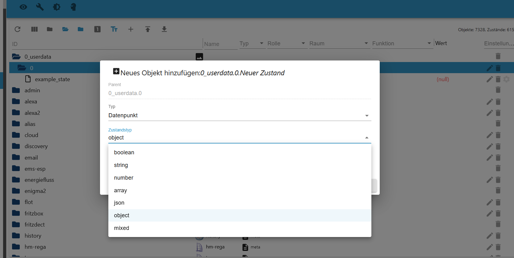

            Den Datenpunkt "PC-Server" hast Du selbst angelegt? Kannst Du genauer beschreiben wie ich den Datenpunkt erstellen soll? Was für ein Zustandstyp soll ich wählen genau?

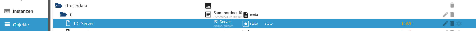

              crunchip
              @knopers1 sagte in Shelly Plus 1 PM - mini PV:
              einen Namen deiner Wahl vom Typ Number und Unit Wh hinzufügen

                knopers1
                @crunchip
                habe schon lange keine Blocklys erstellt, schauen wir mal ob das funktioniert!

                  crunchip
                  @knopers1 der Name PC-Server ist etwas ungünstig gewählt😁 , sollte ja dein Gerät widerspiegeln
                  Der Datenpunkt bezieht sich ja auf dein BKW bzw shelly, deshalb schrieb ich ja, einen Namen deiner Wahl vergeben
                  ansonsten passt das blocky, die variable hab ich in dem Fall halt ebenfalls server benannt, die kann man auch benennen wie man möchte.

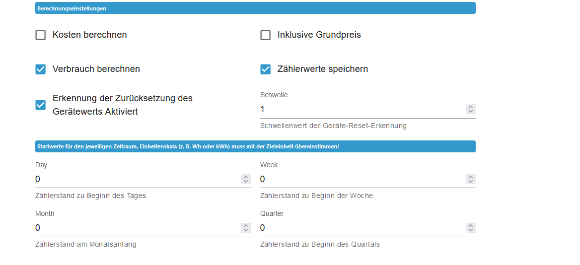

                    knopers1
                    @crunchip
                    Danke Dir 👍
                    habe jetzt am Shelly eine 10 Watt Led angeschlossen.
                    An dem selbst angelegten Datenpunkt "PC-Server" --> habe ich den Sourceanalytix ohne "kosten berechnen" aktiviert.
                    Jetzt kommt der Verbrauch (später die PV Einspeisung) scheinbar richtig an. Kannst Du mir noch sagen, weshalb kein Ordner für Tag,Woche,Monat und Jahr momentan nicht sichtbar ist? Wo genau kann ich jetzt den aktuellen Tagesertrag und Monatsertrag sehen?

                      knopers1
                      @crunchip
                      jetzt ist alles da!
                      habe weitere Einstellungen übersehen!
                      Danke Dir für deine Hilfe! 👍 Ich schaue morgen nach, ob der Tageswert Morgen auf null geht .
                        jetzt ist alles da!
                        kommt ja erst, wenn auch Strom fließt und der Adapter was zum rechnen hat😁
                        hast ja immer noch PC-Server als Namen, wenns dich nicht stört kannst du es so lassen, ich würde den aber löschen,einen neuen anlegen und sinnvoll benennen. Natürlich im Script den DP entsprechend anpassen.
                        In SA hast du die falsche Unit gewählt, du möchtest ja sicherlich kWh und nicht Wh
                        Bei Preisdefinition musst du kWh wählen

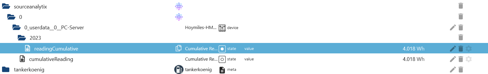

                          knopers1
                          schrieb am zuletzt editiert von knopers1
                          @crunchip
                          😀 Danke Dir! Der Name ist cool, auch wenn es in meinem Fall nicht sinvoll erscheinen mag... Ich lasse das jetzt so stehen, lege da nicht so viel Wert drauf.
                          Hauptsache ist, dass ich es weiß, was ich mit deiner Hilfe da gebastelt habe.... 😬
                          Die Wh habe ich mit absicht eingestellt. Mein Hoymiles-hm600 liefert dort auch den Ertrag in Wh/Tag.
                          Deshalb bleibe ich bei Wh, schließlich ist ein KWh exakt 1000Wh. Die Kostenberechnung brauche ich nicht.

                                    Sourceanalytix scheint zu funktionieren. Ich bekomme jetzt Werte für den nächsten Tag und der Tagesertrag fängt erneut von 0 an 👍
                                    Danke auch für dein Blockly, die Werte bleiben auch nach einem Reboot des Shellys bestehen...
