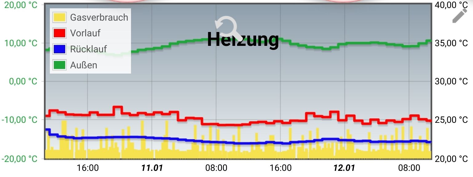

                                      Hier der Gasverbrauch (in dem Heizkreisgraphen)

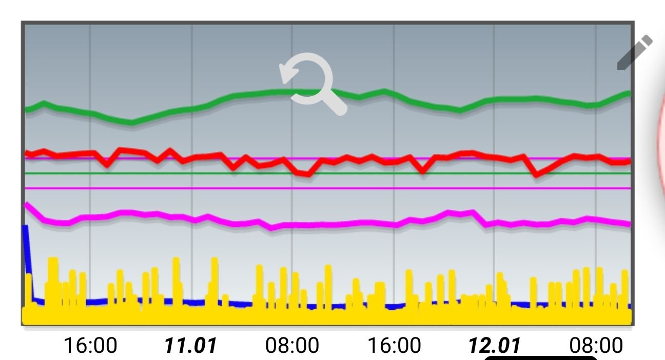

                                      und hier der "Kessel"kreislauf mit errechneter Brennerleistung (magenta) über den Durchschnitt der letzten 10 Messungen
