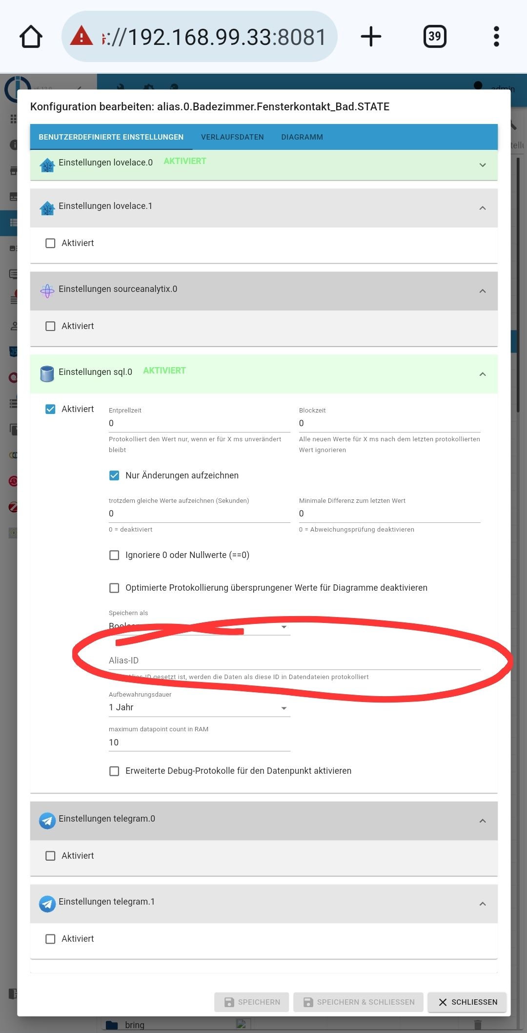

    ich habe einen Zähler wo ich schon länger die Werte über den SQL Adapter abspeicher.
    Jetzt wollte ich mir aus verschiedenen Gründen mal ein Alias für den Zähler erstellen.
    Ist es möglich, die historischen Daten in das Alias zu übernehmen?
    EDIT
    Habs rausgefunden. Geht über die Alias-ID.

            Okay,
            muss ich die Protokollierung dann in beiden Datenpunkten aktivieren?
            Hab sie eben im Quelldatenpunkt abgeschaltet.
            Jetzt wird im Alias auch nichts mehr aufgezeichnet.
            Nachdem ich es in der Quelle vom Alias wieder eingeschaltet habe, loggt das Alias auch wieder.
            Allerdings sehe ich dann jeden Wert 2x mit einem Zeitversatz von 1ms.
            Dann kann man den Quelldatenpunkt wohl doch nicht löschen, wenn man einen neuen hat.
            Zumindest legt es dieses Verhalten nahe oder?

                Aber wie gesagt, dann loggt er bei mir nicht mehr.
                Hab es ggad mehrfach getestet.
                EDIT
                Hab grad nochwas getestet.
                Wenn der Quelldatenpunkt noch angeschaltet war zur archivierung, wenn man es beim Alias einschaltet, loggt dieses auch nicht mehr wenn man in der Quelle abschaltet.
                Schaltet man die Quelle erst aus und dann im Alias an klappt es.
                Und er hat doppelt geloggt, bis ich den SQL Adapter neugestartet habe.

                            @david-g sagte in [gelöst] History (sql) zu neuem Datenpunkt "verschieben":
                            icht einfach bei Alias ID den alten DP reinschreiben wo die
                            Ich finde nix zum Nachvollziehen, wahrscheinlich bin ich nur zu blöd zum Suchen oder verwende die falschen Suchbegriffe.

                              https://forum.iobroker.net/topic/37395/history-adapter-alias-id-richtig-verwenden

                                @david-g Lieben Dank, werde ich in einer ruhigeren Minute probieren.
                                  Das hat sehr geholfen! Perfekt, nochmals danke!
