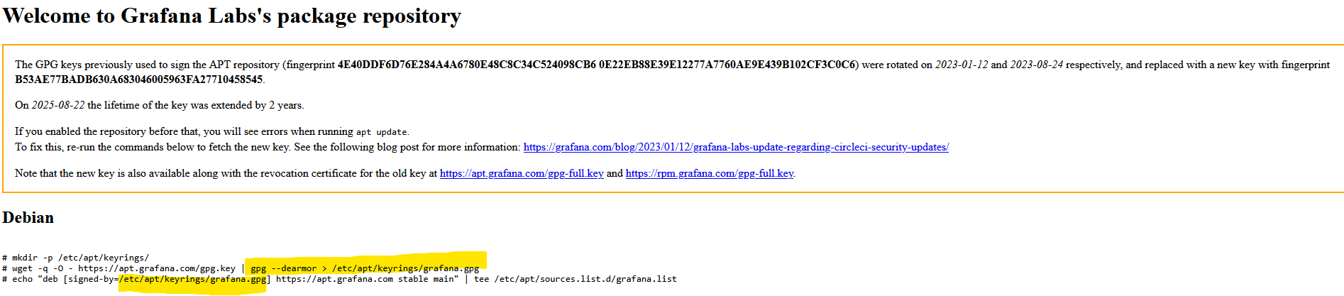

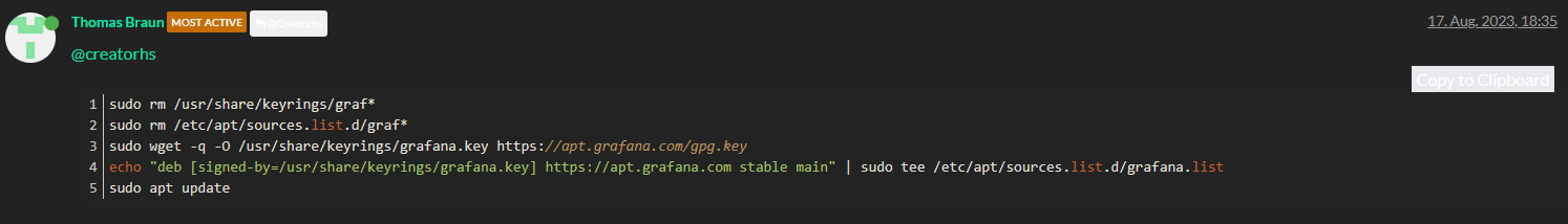

                    #145
                    @Thomas-Braun
                    Zwar ein alter Threat, aber er hat mir zufällig geholfen, da bei mir im apt-update Grafana nicht mehr wollte wie hier beschrieben.
                    Und die Grafana Website hat mir auch nicht 100% weitergeholfen, da es (ich bin kein Erfahrener Linux User
                    nur grobes Halbwissen für grundlegende Befehle und Navigation über die Konsole habe ich bislang erlernt)
                    wohl für den Pfad, den Grafana vorgibt zu erstellen, bei mir ein Schreib/Ausführ Rechteproblem gibt.
                    Nicht mal per "sudo" konnte ich den Befehl der zweiten Zeile ausführen.
                    Mit Sicherheit auch gut so, dass es nicht ausführbar war. (wie du oft beipflichtest, nie mit Root herumpfuschen ^^)
                    Mit der Vorgangsweise von dir klappte es, wo man das Verzeichnis bei usr/ erstellte.
                    Ich wollte nur kurz meinen Dank ausdrücken. ^^
                    Beste Grüße!
                    io-Broker Neuling 2024 :-)
                    Bislang jedoch einiges an Beiträgen und Grundlagen eingeflößt, um etwas besser empor zu irren.
                    • CyberraphC Cyberraph
                      @Thomas-Braun
                      #146
                      @cyberraph sagte in Linux/Debian - Grafana-Repo muss aktualisiert werden:
                      Richtig, das ginge nur per richtiger root shell. Deswegen habe ich das bei mir so umgestellt, das es per sudo auch als user funktioniert.

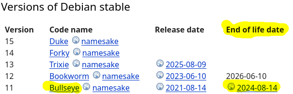

                          #148
                          @Volker3.0 sagte in Linux/Debian - Grafana-Repo muss aktualisiert werden:
                          Irgend etwas passt da wohl nicht mehr
                          Da passt das Betriebssytem nicht mehr.
                          Bullseye ist tot, tot, tot.
                          Installier dan NEU RaspberryOS 13 'Trixie'.
                          Edit:
                          EOL-Übersicht:
                          V 1 Antwort Letzte Antwort
