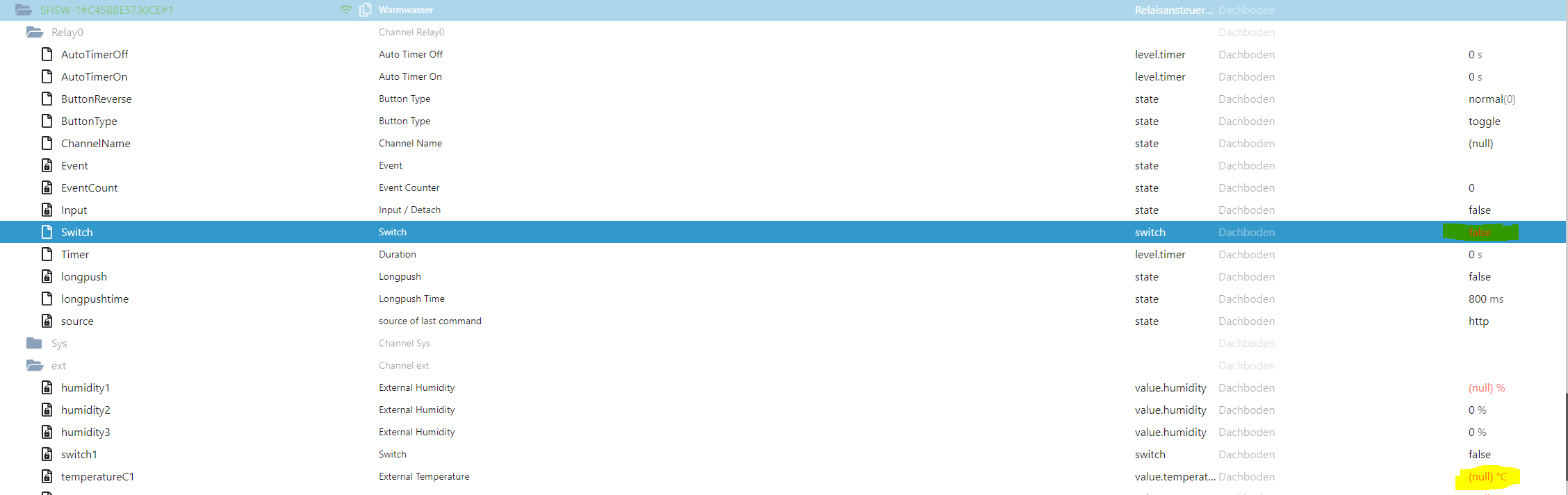

    ich habe ein Problem das die Werte von einem Shell1 mit Temperatur addon in den Objekten richtig angezeigt werden. Wenn ich diesen Datenpunkt allerdings in einen blockly verwenden möchte erscheinen keine Daten. Ich habe leider keine Ahnung woran das liegen könnte. Bitte um Hilfe!
    Danke!
    Objekte:
    Blockly Datenpunktauswahl:

      @peter_69 mein freund, du bist am falschen shelly...

        @peter_69
        Ich habe das auch schon mehrfach beobachtet.
        Ich vermute das die Daten im Blockly Auswahlfenster nicht in echtzeit aktualisiert/angezeigt werden.
        Auf die Funktion des Blockly hat dies aber keine Auswirkungen, das kannst du getrost ignorieren.

              @peter_69 der Datenpunkt ist doch da, nur in der Ansicht ist der Wert nicht zu sehen.
              Zudem: Ich habe mir mal folgendes angewöhnt:
              In einem 2. Fenster habe ich immer den Objekte-Explorer geöffnet.
              Wenn man vorne auf die ID geht erscheint da ein Kopieren-Symbol was ich anklicke:
              Damit wird der Objektpfad in die Zwischenablage kopiert.
              In Blockly nutze ich nun diesen Block und füge dort den Pfad einfach ein:
              Auch bei Triggern kann man das nutzen - einfach ein Textfeld dorthin ziehen:
              Das gleiche beim Schreiben:
              und noch an vielen anderen Stellen. Ich finde das lesbarer als 50x Switch da stehen zu haben.
              Auf die Art kann man die Pfade und Geräte auch in Variablen definieren und nutzen:
              So das ich bei einer Änderung oder beim Kopieren nur die Variable am Anfang anpassen muss. (Odar ja, man verwendet Aliase)

                  euch allen vielen lieben Dank ich war irgendwie blind und blöd zugleich. :man-facepalming:
                  Ich war wirklich am falschen Shelly das kommt davon wenn man die fast gleich nennt.
                  Auch für das verwenden des Objektpfad. Das kannte ich noch nicht.👍 👏
