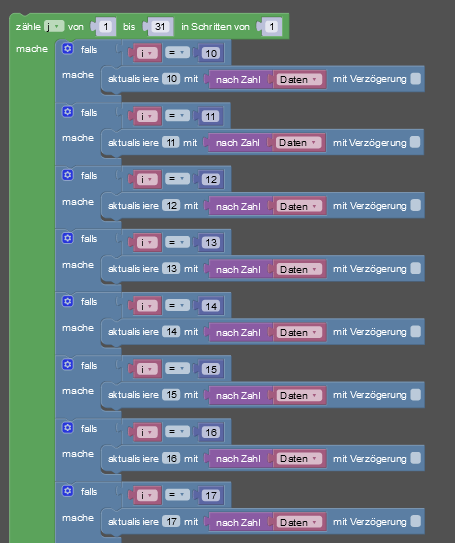

    Hi
    ich möchte gerne ein Blockly möglichst effizient und kompakt gestalten.
    Dazu verwende ich eine Schleife und möchte für jeden Durchlauf einen anderen DP beschreiben. So umgesetzt kommt mir das "nicht optimal vor"
    Geht das besser?: .... i=j und das Ganze so "zusammenkopiert, damit die Frage verständlich wird.

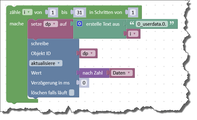

      @dieter_p
      An den Block "schreibe" kann man eine aus Text zusammengesetzte ID übergeben.

        @dieter_p
        So wie @paul53 schreibt:

          @dieter_p
          @codierknecht
          Aber bitte nicht mit "setze i"!
          D CodierknechtC 2 Antworten Letzte Antwort
            @codierknecht

              @codierknecht
              CodierknechtC Online
              Codierknecht
              @paul53 Uuuups - copy & paste Fehler. Ist oben korrigiert. Danke!
