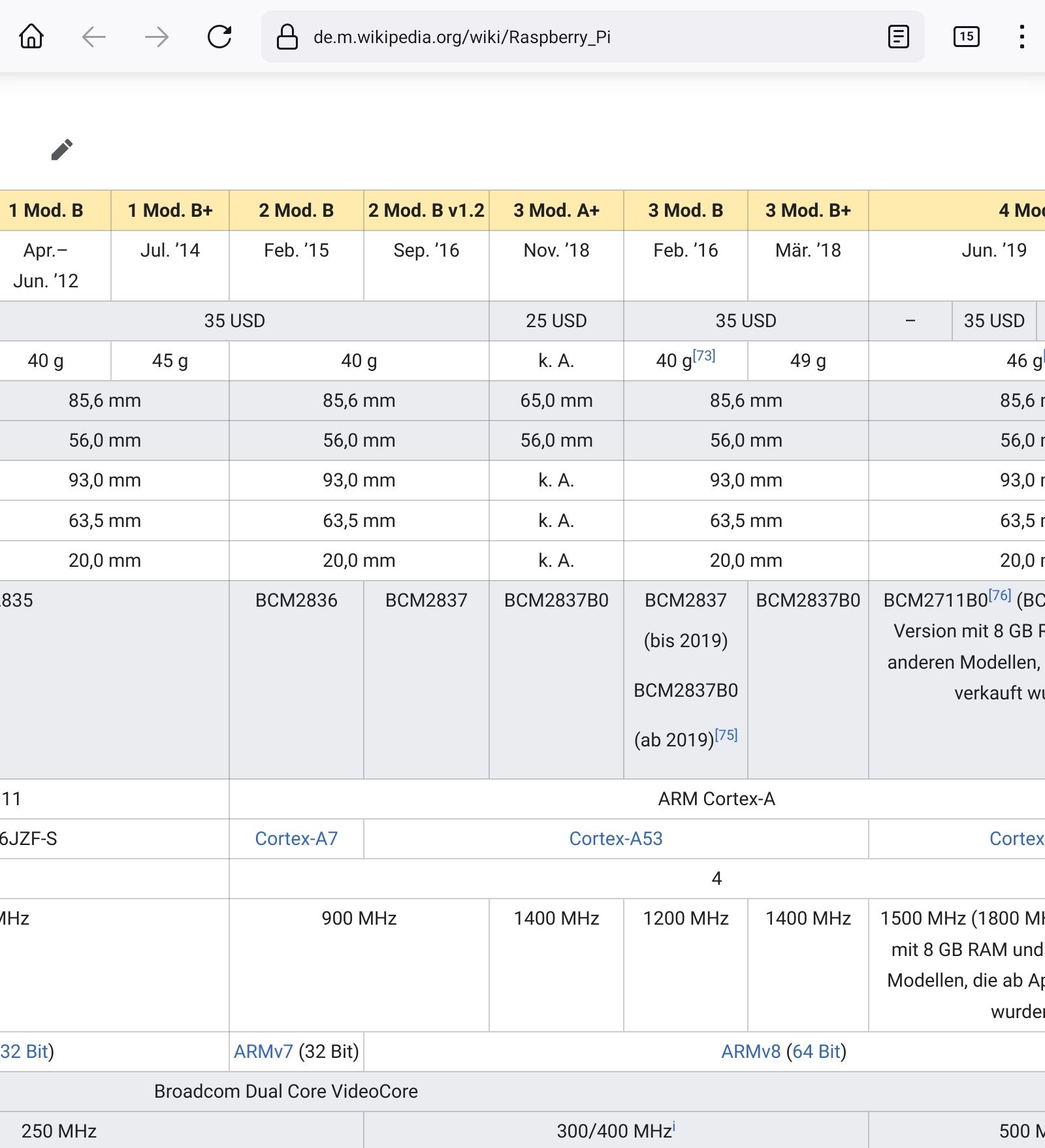

              War der pi2 nicht noch mit armv6?
              Wie dem auch sei... Ich würde es manuell machen.
              HomoranH 2 Replies Last reply
                HomoranH Do not disturb
                @thomas-braun sagte in iobroker auf raspi 2 ? geht nicht:
                nöö
                In der zweiten Generation kommt ein SoC mit der Bezeichnung BCM2836 zum Einsatz. Der dort in einer Quadcore-Konfiguration eingesetzte Arm Cortex-A7 mit 900 MHz Taktfrequenz nutzt den Armv7-Befehlssatz und erreicht eine Gesamtrechenleistung von 6.840 DMIPS.[106] Dazu ist der Prozessor um Faktor 3 energieeffizienter als sein Vorgänger.[106]
                [Wikipedia]
                1 Reply Last reply
                  hat er doch...
                  Das einzige was sein jann und @mulda nicht erwähnt hat ist die Bittigkeit
                  der erste 2B kann nur 32 Bit

                                        @homoran so schaut das aus.. wenn du das sehen willst
