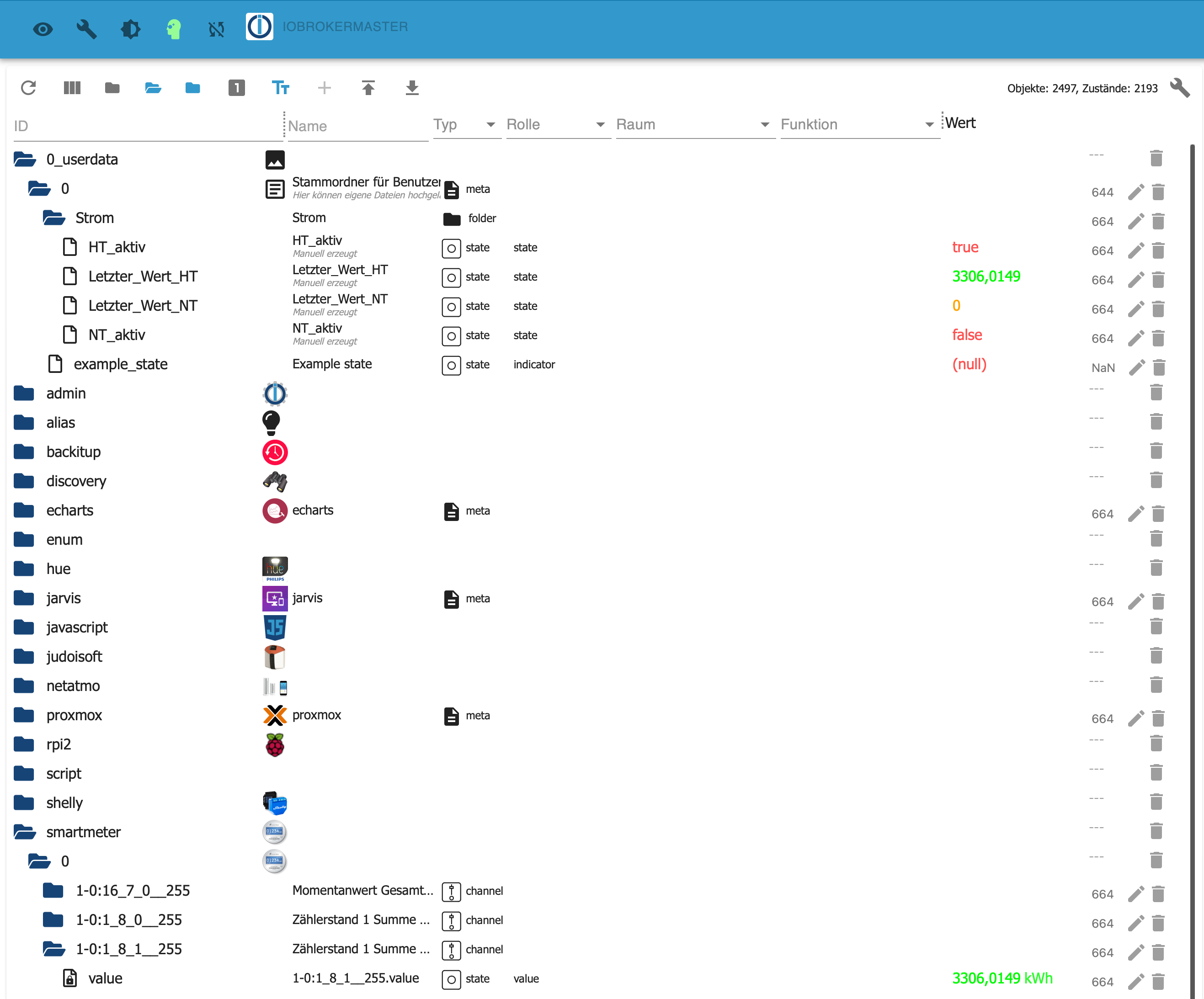

          Ich wollte ursprünglich einfach nur zwei Variablen die mir sagen ob Tag- oder Nachtstrom aktiv ist.
          Das habe ich dann mal spontan so gedacht, scheint aber nicht zu funktionieren:
          Wenn der Wert aktualisiert wird dann soll HT_Aktiv auf "Wahr" gesetzt werden.
          Wenn der dann gleich bleibt für 5s dann soll "HT_Aktiv" auf "Falsch" gesetzt werden.
          Ursprünglich hatte ich beim ersten "Falls..." "größer als letzter" drin.
          Das Setzen auf "Wahr" geht aber das setzen auf "Falsch" halt nicht.
              Nur das ich das richtig verstehe: Solange Änderungen auf dem DP des Smartmeter Adapters kommen soll HT_aktiv auf wahr sein, sonst falsch ?
              Wenn das so ist, dann ist die Lösung die du haben willst:
              A.

                Trinkiwinki
                @asgothian Danke. Werde ich so probieren. Ja so sollte es sein....... Melde mich.
                Vielen Dank

                  Trinkiwinki
                  @asgothian
                  Funktioniert. Vielen Dank Dir.
