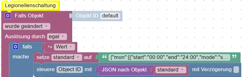

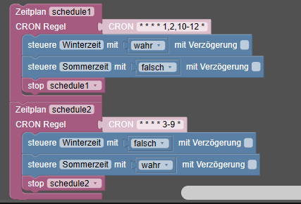

              Robbi12
              Danke schon mal für die Hilfe. Und es gibt hier ja einen Stop. Keine Ahnung ob es so richtig funktioniert.
              Bei dem JS klemmt es einfach dran, dass ich die Werte mit Blockly als Datenpunkt nicht schreiben kann. Es funktioniert als JS. Ich würde es aber gerne nur mit Blockly machen und JS gar nicht.
              Momentan habe ich es so geregelt:
              • R Robbi12

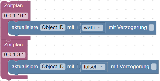

                    @robbi12 sagte: Den Stop habe ich vorhin gesetzt.
                    Welchen Stop?
                    Der CRON-String zum einmaligen Einschalten am 01.10. 0:00 Uhr: "0 0 1 10 *"
                    ... und zum einmaligen Ausschalten am 1.3. 0:00 Uhr: "0 0 1 3 *"
