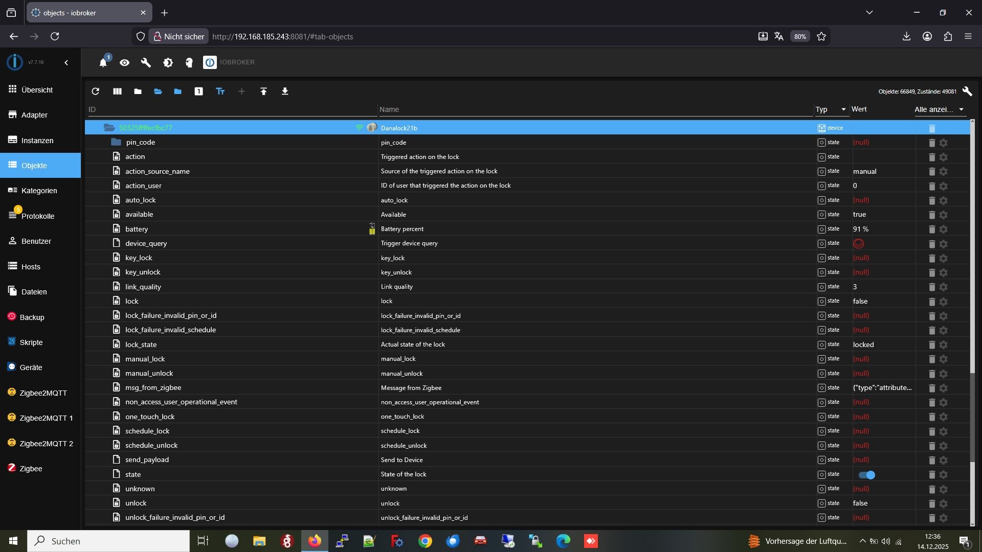

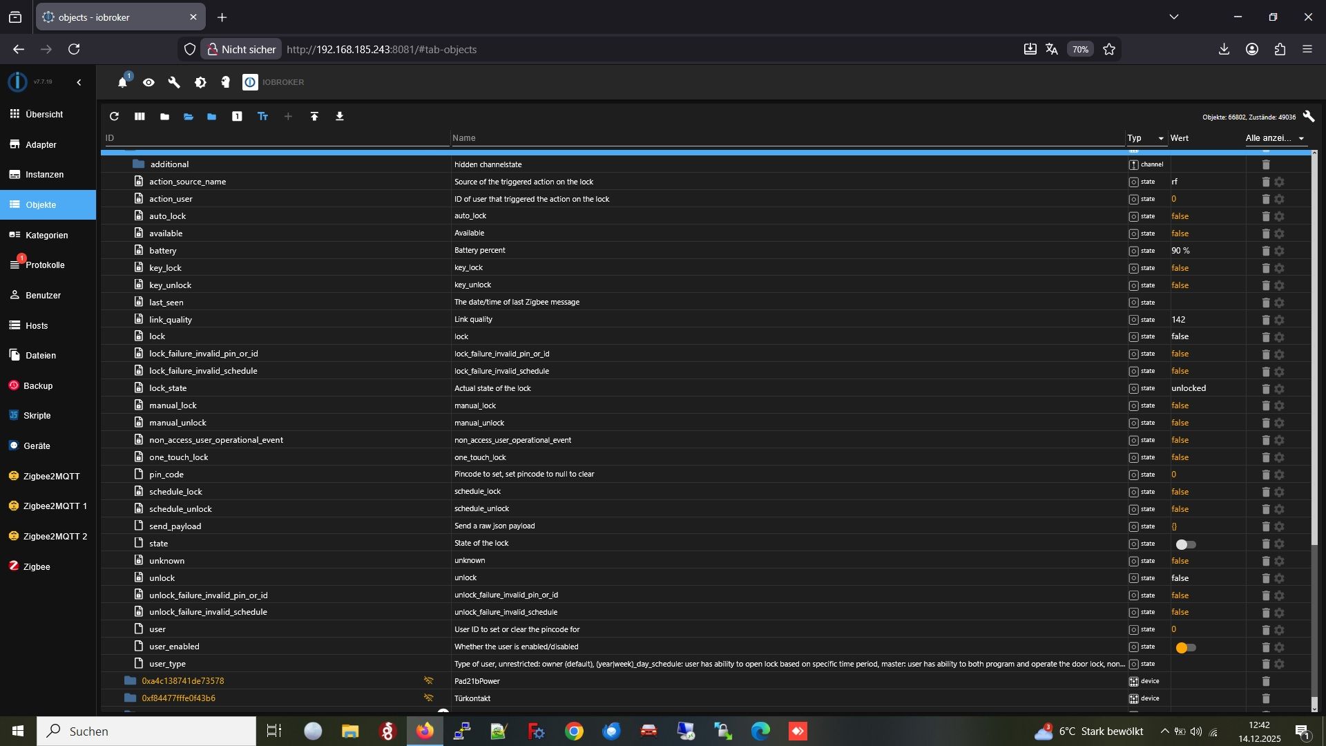

                                  ewc
                                  @Asgothian Wenn ich mich gerade nicht komplett verpeilt habe, ist der Adapter von Dir.... Vielen Dank dafür!!! mit "meinem" Danalock kann er aber wesentlich weniger, als über dem Z2M Adapter.
                                  Außer "available", "link quality" und "state" steht alles auf "null"
                                  adapter v3.1.5
                                  Nodejs 22.21.0
                                  npm 10.9.4

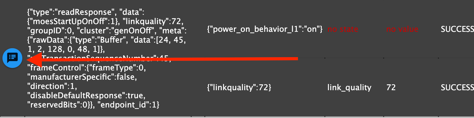

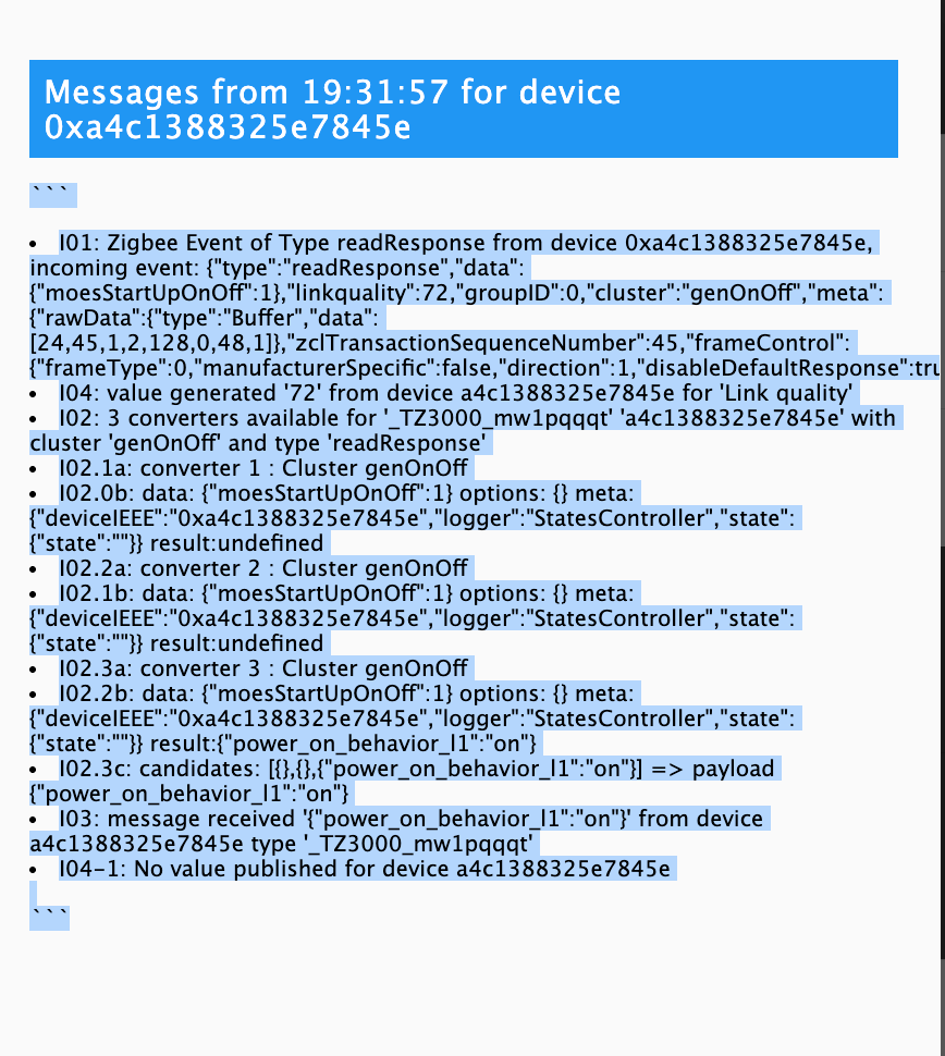

                                    Asgothian
                                    Na ja - er benutzt den Unterbau von Z2M. In der 3.1.5 ist auch noch ein Bug drin - nach dem Anlernen müssen die Devices konfiguriert werden (kachel umdrehen, da gibts nen icon zum 'reconfigure'
                                    Ansonsten füllt der Adapter die States nur wenn das Gerät die Werte aktiv meldet
                                    Nachtrag: Nein, der Adapter ist nicht von mir, ich bin nur der aktuelle Maintainer, und versuche auf die Neuerungen aus ZH und ZHC zu reagieren. (und einige Usability verbesserungen)
                                    Auch am Danalock können wir schauen was geht - da ich keins hab kann ich das sonst nicht.

                                      @Asgothian Moin... das Danalock funktioniert weder mit Z2M, noch mit dem Zigbee Adapter korrekt...
                                      z2m
                                      zickbee adapter
                                      Ich kläre jetzt mal mit dem Hersteller, ob bei meinem Schloss ein Problem vorliegen könnte.
                                      Wenn das ausgeschlossen werden kann, erwäge ich Euch ein Danalock zum testen zukommen zu lassen

                                          Aus der sicheren Erinnerung war das Verhalten bei Z2M folgendermaßen:
                                          Z2M Version 3.0.9
                                          "State" wurde im Dashboard einwandfrei angezeigt, in den Objekten wurde der State vielleicht 3x aktualisiert. Spätestens nach manueller Schließung oder Öffnung des Schlosses aktualisierte sich der State und lock_state in den Objekten -nicht reproduzierbar- nach Lust und Laune. Bei Z2M wurde alles korrekt angezeigt.
                                          Das Verhalten war mit dem ZigbeeAdapter 3.1.5 identisch, wobei dort die Objekte "anders" angelegt wurden- deswegen hatte ich die Bilder gepostet.
                                          Gestern habe ich mal aus Jux die v3.3.1-alpha.0 von Github installiert und kann feststellen, dass der "State" und "lock_state" bisher einwandfrei aktualisiert wird.
                                          Ebenfalls wird das Objekt "action_user" korrekt aktualisiert.
