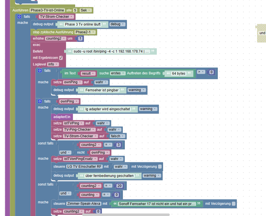

    müßte etwas scripten und frage mich gerade, ob es da nicht etwas besseres gibt, wie meine lösung
    es sollen hintereinander 3 geräte geschalten werden - aber es besteht die abhängigkeit zum vorigen schalten. also der 2te teil soll erst geschalten werden, wenn der erste teil richtig läuft. genauso soll der 3te teil erst anfangen zu schalten, wenn der 2te teil fertig ist - so ähnlich wie szenen aber halt in abhängikeit zum "vorprozess". die einzelnen phasen können unterschiedliche zeit brauchen, bis sie fertig sind
    momentan nutze ich 3 intervalle in denen je eine variable gesetzt wird, welche das nächste intervall freischaltet
    beispiel:

                @nordischerjung genau sowas mache ich ja - dachte nur, es gibt was besseres (evtl adapter)
                hier das beispiel der 2ten phase:

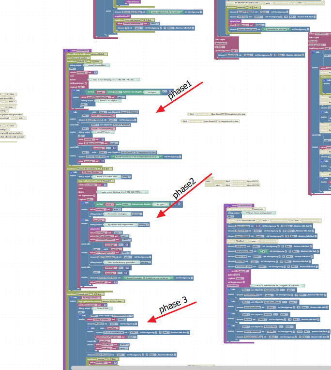

                  @nordischerjung
                  insgesamt sieht es so aus - nur zum überblick - ist etwas aufwendig - daher die frage, ob wir da nicht schon etwas im iob-universe haben
