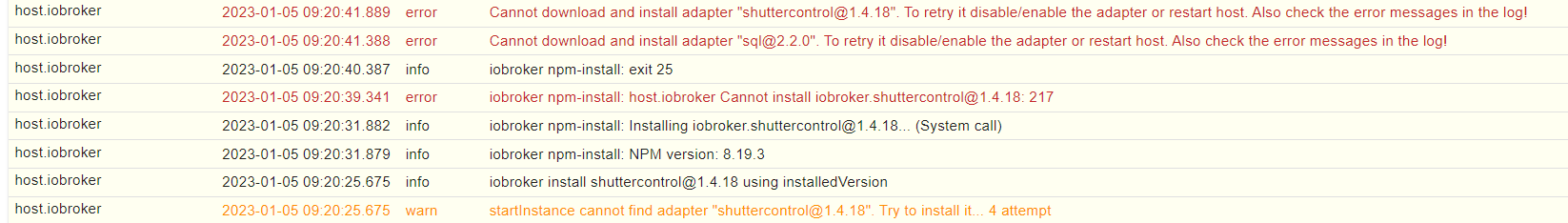

    Hallo zusammen.
    Eigentlich wollte ich nur node.js updaten. Bin aber blöderweise in der Kommandozeile verrutsch und habe eine neue iobroker Instanz über meine vorhandene installiert. Jetzt sind fast alle Adapter rot. Bevor ich jetzt noch mehr Unheil anrichte. Wie kann ich die Adpater wieder einlesen oder den Fehler beheben. Ein aktuelles Backup über das Backup Modul habe ich.
    HomoranH Thomas BraunT 3 Antworten Letzte Antwort
    • Thomas RüttlerT Thomas Rüttler
      Hallo zusammen.
      @thomas-rüttler sagte in Adapter alle rot nach fehlerhaften Update:
      geht (fast) nicht!
      aber paar mehr Infos wären schon schön!
        Hallo zusammen.
        Was hast du denn ja jetzt genau gemacht?
        Lass mal
        iobroker diag
        laufen, vielleicht sieht man da schon was.
        Thomas RüttlerT 1 Antwort Letzte Antwort

          2023-01-05 09:19:36.696  - info: host.iobroker iobroker install sql@2.2.0 using installedVersion
          2023-01-05 09:19:40.855  - info: host.iobroker iobroker npm-install: NPM version: 8.19.3
          2023-01-05 09:19:40.857  - info: host.iobroker iobroker npm-install: Installing iobroker.sql@2.2.0... (System call)
          2023-01-05 09:19:50.460  - error: host.iobroker iobroker npm-install: host.iobroker Cannot install iobroker.sql@2.2.0: 217
          2023-01-05 09:19:51.489  - info: host.iobroker iobroker npm-install: exit 25
          2023-01-05 09:19:52.490  - warn: host.iobroker startInstance cannot find adapter "shuttercontrol@1.4.18". Try to install it... 3 attempt
          2023-01-05 09:19:52.490  - info: host.iobroker iobroker install shuttercontrol@1.4.18 using installedVersion
          2023-01-05 09:19:56.974  - info: host.iobroker iobroker npm-install: NPM version: 8.19.3
          2023-01-05 09:19:56.979  - info: host.iobroker iobroker npm-install: Installing iobroker.shuttercontrol@1.4.18... (System call)
          2023-01-05 09:20:03.452  - error: host.iobroker iobroker npm-install: host.iobroker Cannot install iobroker.shuttercontrol@1.4.18: 217
          2023-01-05 09:20:04.726  - info: host.iobroker iobroker npm-install: exit 25
          2023-01-05 09:20:05.728  - warn: host.iobroker startInstance cannot find adapter "sql@2.2.0". Try to install it... 4 attempt
          2023-01-05 09:20:05.729  - info: host.iobroker iobroker install sql@2.2.0 using installedVersion
          2023-01-05 09:20:13.112  - info: host.iobroker iobroker npm-install: NPM version: 8.19.3
          2023-01-05 09:20:13.114  - info: host.iobroker iobroker npm-install: Installing iobroker.sql@2.2.0... (System call)
          2023-01-05 09:20:23.631  - error: host.iobroker iobroker npm-install: host.iobroker Cannot install iobroker.sql@2.2.0: 217
          2023-01-05 09:20:24.673  - info: host.iobroker iobroker npm-install: exit 25
          2023-01-05 09:20:25.675  - warn: host.iobroker startInstance cannot find adapter "shuttercontrol@1.4.18". Try to install it... 4 attempt
          2023-01-05 09:20:25.675  - info: host.iobroker iobroker install shuttercontrol@1.4.18 using installedVersion
          2023-01-05 09:20:31.879  - info: host.iobroker iobroker npm-install: NPM version: 8.19.3
          2023-01-05 09:20:31.882  - info: host.iobroker iobroker npm-install: Installing iobroker.shuttercontrol@1.4.18... (System call)
          2023-01-05 09:20:39.341  - error: host.iobroker iobroker npm-install: host.iobroker Cannot install iobroker.shuttercontrol@1.4.18: 217
          2023-01-05 09:20:40.387  - info: host.iobroker iobroker npm-install: exit 25
          2023-01-05 09:20:41.388  - error: host.iobroker Cannot download and install adapter "sql@2.2.0". To retry it disable/enable the adapter or restart host. Also check the error messages in the log!
          2023-01-05 09:20:41.889  - error: host.iobroker Cannot download and install adapter "shuttercontrol@1.4.18". To retry it disable/enable the adapter or restart host. Also check the error messages in the log!

              Die Adapter lassen sich nicht starten.
                bitte keine Screenshots, text in code-tags posten!
                ich kann da nix zitieren
