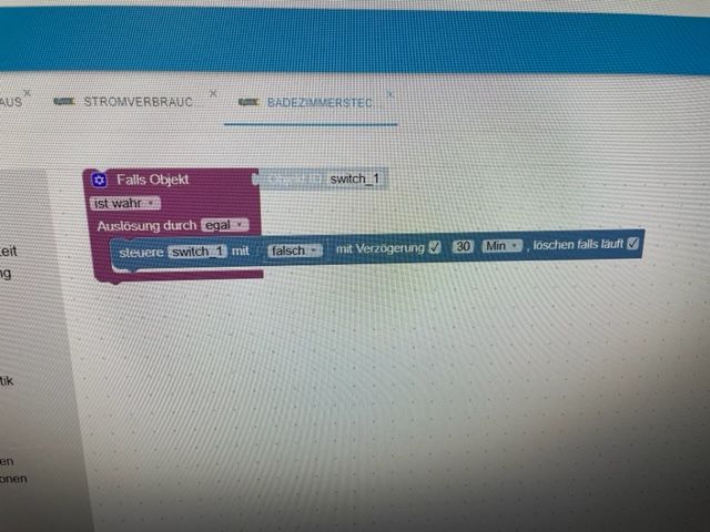

    Hallo zusammen.
    Irgendwie habe ich ein Problem mit meinem Tuya Adapter. Ich habe ein Javascript erstellt welches einen Stecker nach Zeit ausschalten soll.
    Manuel kann ich den Stecker auch schalten. Ich kann ihn über Objekte schalten. Nur über das Script funktioniert es nicht.
    Bitte habt Nachsicht mit mir, da ich blutiger Anfänger bin.

      @starmail22 auch blutige Anfänger sollten wissen dass wir nicht hellsehen können...
      Danach zeig uns mal Dein Blockly (im Nachhinein hab ich da nur geraten da ja oben Javascript steht) bitte, dann kann man da besser helfen 😳

            Und mach bitte einen Screenshot davon und kein Polaroid... das kann man so nicht gescheit ansehen.
            So grob überflogen willst Du die TUYA 30 Min nachdem die angeschaltet wurde wieder ausschalten ??

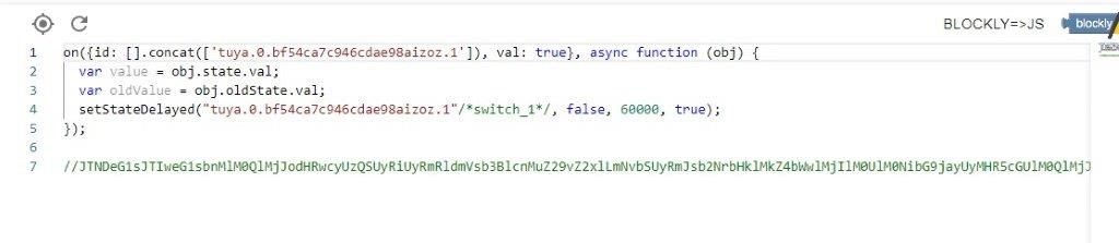

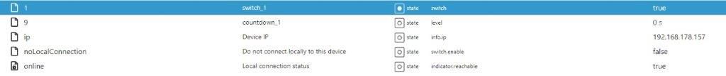

                        @starmail22 was genau passiert denn ?
                        genauer gesagt: Ist sichergestellt das der State auf Wahr wechselt wenn die Steckdose extern geschaltet wird ?
                        Zusätzlich: Zeig doch bitte mal das erzeugte JS (rechts oben kannst du zwischen Blockly und JS Darstellung umschalten), dann sieht man mehr was da im Hintergrund läuft.

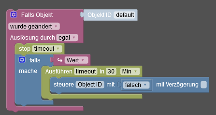

                          Lehrling seit 1975 !!!

                            Starmail22

                              Starmail22

                                @starmail22 du hast da immer noch den trigger auf "ist wahr" drin.
                                Der ist auf jeden Fall falsch

                                  Starmail22
                                  @djmarc75
                                  Das hat nicht funktioniert.

                                    Starmail22
                                    @asgothian
                                    Nachdem ich getestet habe, habe ich den wieder umgestellt. Hat es ja nicht dran gelegen.

                                      @starmail22 sagte in Tuya schaltet nicht mit Blockly:
                                      Keine Nacherzählungen bitte sondern Fakten - zeigst Du uns mal bitte Dein aktuelles JS UND Blockly ?

                                        @djmarc75
                                        Dein Blockly habe ich eins zu eins nachgebaut und das genau so wenig funktioniert.
