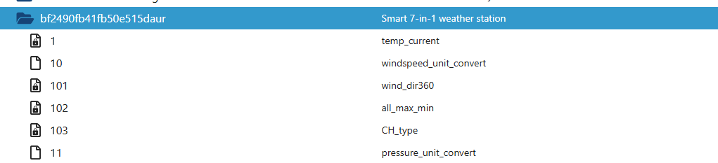

                    #45
                    @darkblu Das Dinge meldet sich aber als
                    Wirst du ggf. umbenannt haben,

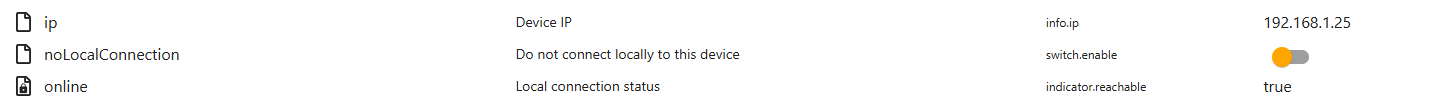

                    und der Schalter bei
                    ist aus?
                    Und was sagt das Log? Insbesondere beim Start des Adapters? Da müsste man sehen wie er die Verbindung versucht und ob es klappt oder nicht

                      Ja, so heisst das Ding.
                      der gezeigte Schalter ist aus.
                      und hier der /das Log beim starten des Tuya Adapters:

                      Die anderen Tuya Geräte, ich habe mehrere, haben bei "online" alle true stehen
                      Ich sehe gerade in dem Log, dass die IP von der Wetterstation da gar nicht auftaucht.
                      Ok, in den Objekte der Wetterstation steht die IP ja auch gar nicht drin.
                      Die Wetterstation ist die "tuya.0.bf3fb4b49c6be97d6ftf5p"
