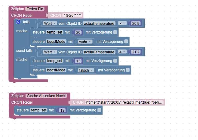

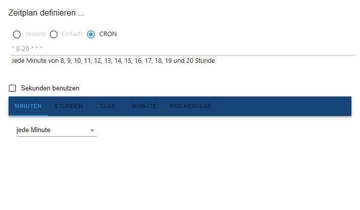

    Ich habe nachfolgendes Blockly zusammengestellt und das Ein- Ausschalten funktioniert. Leider stoppt das Blockly nicht zum vorgesehenen Zeitpunkt. Von 8:00 bis 20:00 sollte es laufen. Cron eingestellt zwischen 8:00 und 20:00 mit minütlichem Check ob Temperatur über- oder unterschritten ist, aber es schaltet auch noch nach 20:00 obwohl ein separates Blockly eigentlich um 20:05 die Temperatur auf min stellten sollte.
    Wo liegt mein Fehler im Blockly??????

      @opa75
      "* 8-20 * * *" bedeutet jede Minute von 8:00 Uhr bis 20:59 Uhr.

        @paul53 Dankeschön werde das sofort auf 19:00 ändern!
