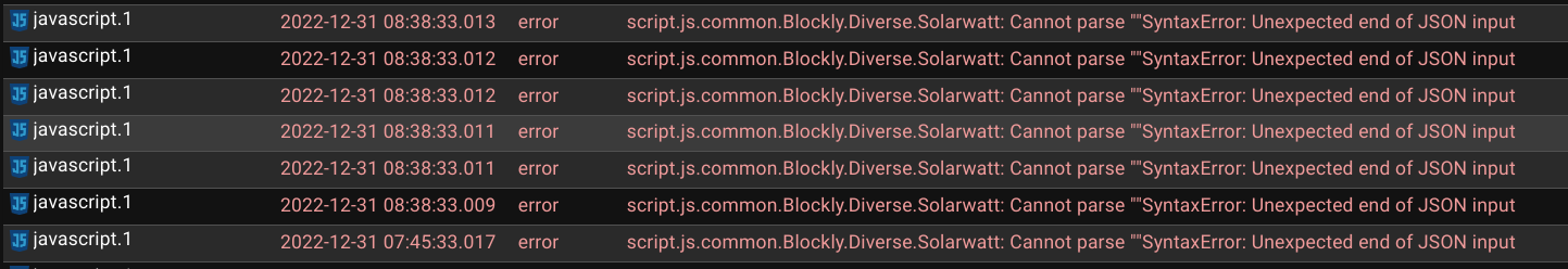

    Das funktioniert prinzipiell auch, bis auf die ständigen Fehlermeldungen:

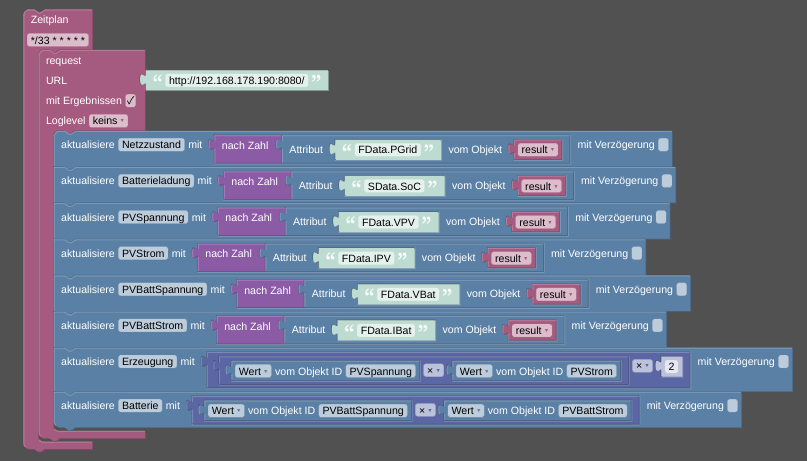

    Das ist mein Blockly:

        Setze mal im Trigger eine Logausgabe und Poste diese hier. Kommt der Fehler alle 33 Sekunden?
        Die Zeit würde ich auf jede Minute stellen. Des Weiteren darf Value Zahl nicht zu einer Zahl convertiert werden.
        Hier kommt bereits eine Zahl
        { "FData": {"VPV": 546.1}}
        Hier kommt eine Zahl als String und muss convertiert werden.
        { "FData": {"VPV": "546.1"}}

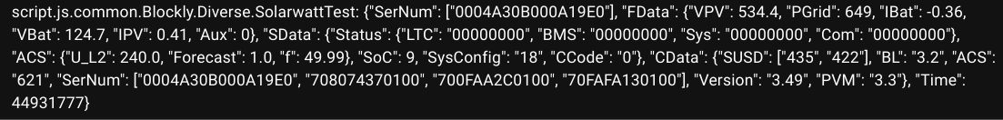

          Debug Output:
          Sieht für mich wie die Browserausgabe aus!
          Habe Deinen Tipp mit Value Zahl überprüft und geändert:
          Bis jetzt ist der Fehler nicht mehr aufgetreten!!!! 🙏
          Das scheint es gewesen zu sein.... Danke, Danke!!!
