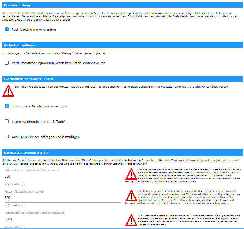

          Dass mich Amazon blockiert hat glaube ich nicht, weil wenn ich den "#query Button" im Verzeichnis von meinem neuen Luftqualitätsmonitor anklicke die Daten anstandslos aktualisiert werden.
          Automatisch geht dies leider auch nicht, wenn ich die Push-Verbindung nicht verwende und die 300s auf den Datenaktualisierungsintervall warte.
          Der Push-Connnection Fehler ist mir bis heute aber auch noch nicht aufgefallen.... nutze den Adapter länger schon.
          Liegt es möglicherweise an den markierten Einstellungen? Diese hab ich gesetzt, damit ich den Adapter grün bekomme.

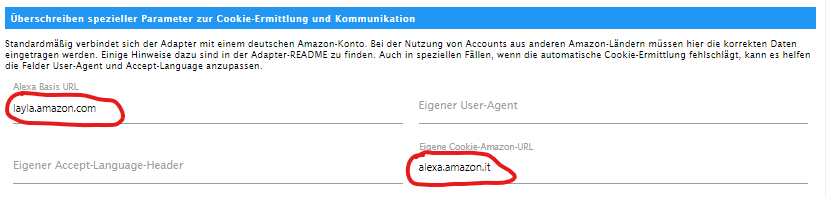

            @dan78 Bei den Cookie-Einstellungen habe ich gar nichts in die Felder eingetragen. Lösche das mal und versuche es dann...
            DAN78 1 Reply Last reply Reply Quote 0

              @dr-bakterius Wenn ich diese Felder leer lasse verbindet sich der Adapter nicht mit meinem Amazon-Konto. Vermutlich liegt das, daran, dass ich in Italien wohne.

                          wenn ich die Felder in den Proxy-Einstellungen ausfülle ergibt sich dieser LOG
                          Fülle ich die Felder Basis URL und Eigene Cookie-Amazon-URL wieder aus startet der Adapter.
                          Soll ich folgendes probieren, die Proxy Einstellungen und die zusätzlichen Parameter zur Cookie-Ermittlung auszufüllen, und erst im Nachgang ein neues Cookie ziehen?

                                      Mit der Italienischen Domain funktioniert der Adapter aber die Push Verbindung nicht
                                      Ohne italinischer Domain funktioniert der Adapter nicht (Fehler 401 "Not Authorized")
                                      Bitte entschuldige mich, wenn ich mich schlecht ausgedrückt habe
                                      DJMarc75 apollon77 3 Replies Last reply Reply Quote 0
