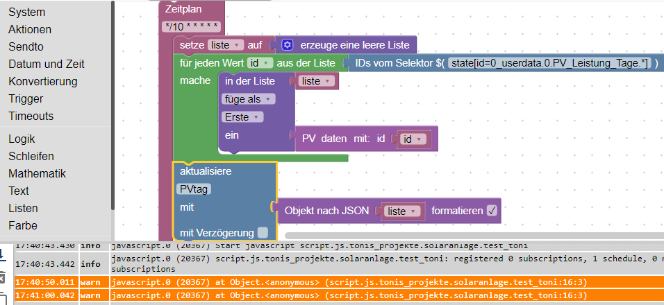

    bekomme von meinem Blockly-Script Fehlermeldungen, das Json Objekt wird generiert und funktioniert, würde aber gerne wissen wieso diese Fehler kommen und wie ich diese ausmerzen kann.
    Das ist die Javascript Funktion:
    return {Tag: getObject(id).common.name.substring(33, 41), Leistung: getState(id).val};

      @tedesco1968 sagte: Das ist die Javascript Funktion:
      Aber nicht im Blockly-Export. Dort steht
      return 0;
      Überprüfe erst einmal den Selektor:

        Hallo Paul,
        danke für die Antwort, du hast natürlich recht, hatte beim export vor auf ein Baustein gedrückt so hat es nur das Blockly ohne Javascript exportiert.
        Jetzt aber:

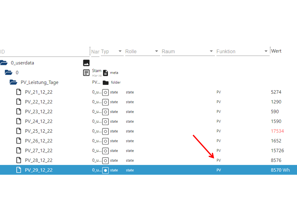

        Wegen dem Selector, muss ehrlich sagen das ich schwierigkeiten hatte bis es endlich das gemacht was es soll, leider gibt es über den Selector nicht viel Erklärungs Seiten.

        kannst du mir bezüglich den Selector auf die spünge helfen Paul?
        Vielen Dank

          tedesco1968
          Hallo Paul,
          OK die Apostrophe waren der Grund.
          Die Warnung siehe Bild sind trotzdem noch da. Was sagen diese aus?
          Antonio
          • T tedesco1968
            Hallo Paul,
            Antonio
            @tedesco1968 sagte: Die Warnung siehe Bild sind trotzdem noch da. Was sagen diese aus?
            Im Tab "Protokolle" erhält man weitere Informationen zu den Warnungen. Vermutlich passt der Datenpunkt-Typ von "0_userdata.0.PV_Tage" nicht?
            @tedesco1968 sagte in Blockly Fehlermeldungen bereinigen:
            Einfach so:
            T 1 Antwort Letzte Antwort

              tedesco1968
              @paul53 said in Blockly Fehlermeldungen bereinigen:
              Hallo Paul,
              Die Datenpunkte sind vom Typ Number,
              diese werden täglich automatisch generiert und mit den Tagesleistungen befüllt, über diese zwei Javascript Funktionen.
              Datenpunkt Erstellung:
              var tag, monat, jahr;
              var daten= "0_userdata.0.PV_Leistung_Tage.PV_";

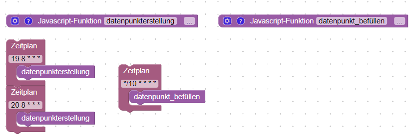

                      tedesco1968
                      Es fehlt in dem Skript ein Trigger(schedule).
                      Wird jeden Tag ein neuer Datenpunkt erstellt? Wenn ja, wird die JSON-Tabelle immer länger.
                      Hallo Paul,
                      Trigger ist doch vohanden
                      Übrigens ist der Tagesertrag keine Leistung, sondern ein Energiewert (Wh).
                      Klar das weiß ich doch. Werde aber dein eleganteren Code nutzen :-)
                      Danke dir.
                      Antonio

                        tedesco1968
                        Hallo Paul,
                        ich habe deinen Code übernommen, allerdings das createState und setSteate getrennt und wie vorher in 2 Blockly-Javascript Funktionen gepackt.
                        Wieso? Weil ich den setState alle 10min aktualisieren möchte so habe ich immer die aktuelle Wh des jeweiligen tages. Hätte ich auch komplett in Javascript und einfach ein zusätzliches Schedule hizufügen können.
                        Eine andere Frage, kann man per JavaScript auch aud die Funktionen der Datenpunkte zugreifen und diese verändern (siehe Bild)?
                        Antonio

                                      Damit vereinfacht sich die Funktion "PV_Daten(id)":
                                      return {Tag: getObject(id).common.name, Wh: getState(id).val};
                                      tedesco1968
                                      @tedesco1968 sagte: bekomme es leider nicht schöner Visualisiert.
                                      Weshalb vergibst Du den DP keinen "schönen" Namen "TT.MM.JJ" wie hier unten gezeigt?
                                      Hallo Paul,
                                      meinst du das mit dem formatDate?
                                      //Datenpunkt-Erstellung
                                      const idPvHeute = 'javascript.0.Ph-Leistungsberechnung.Ph-Leistung_Gesamt_Heute';
                                      const daten = "0_userdata.0.PV_Leistung_Tage.PV_";
                                          const datenpunkt = daten + formatDate(new Date(), 'JJ_MM_TT');
                                          //createState(datenpunkt, 0, {type: "number", unit: "Wh"});
                                          createState(datenpunkt, 0, {type: "number", unit: "Wh", name: formatDate(new Date(), 'TT.MM.JJ')});
                                      habe ich gerade probiert, erzeugt dieses:

                                        tedesco1968
                                        Der erzeugte Datenpunkt sieht so aus:

                                          @tedesco1968 sagte: meinst du das mit dem formatDate?
                                          Ja.
                                          Die geänderte JS-Funktion mit Ergebnis PV_Daten(id)
                                          sollte dann folgenden Eintrag im JSON erzeugen:
                                              "Tag": "30.12.22",
                                              "Wh": 6579
                                          Leider ist der Name nicht vollständig zu erkennen.
