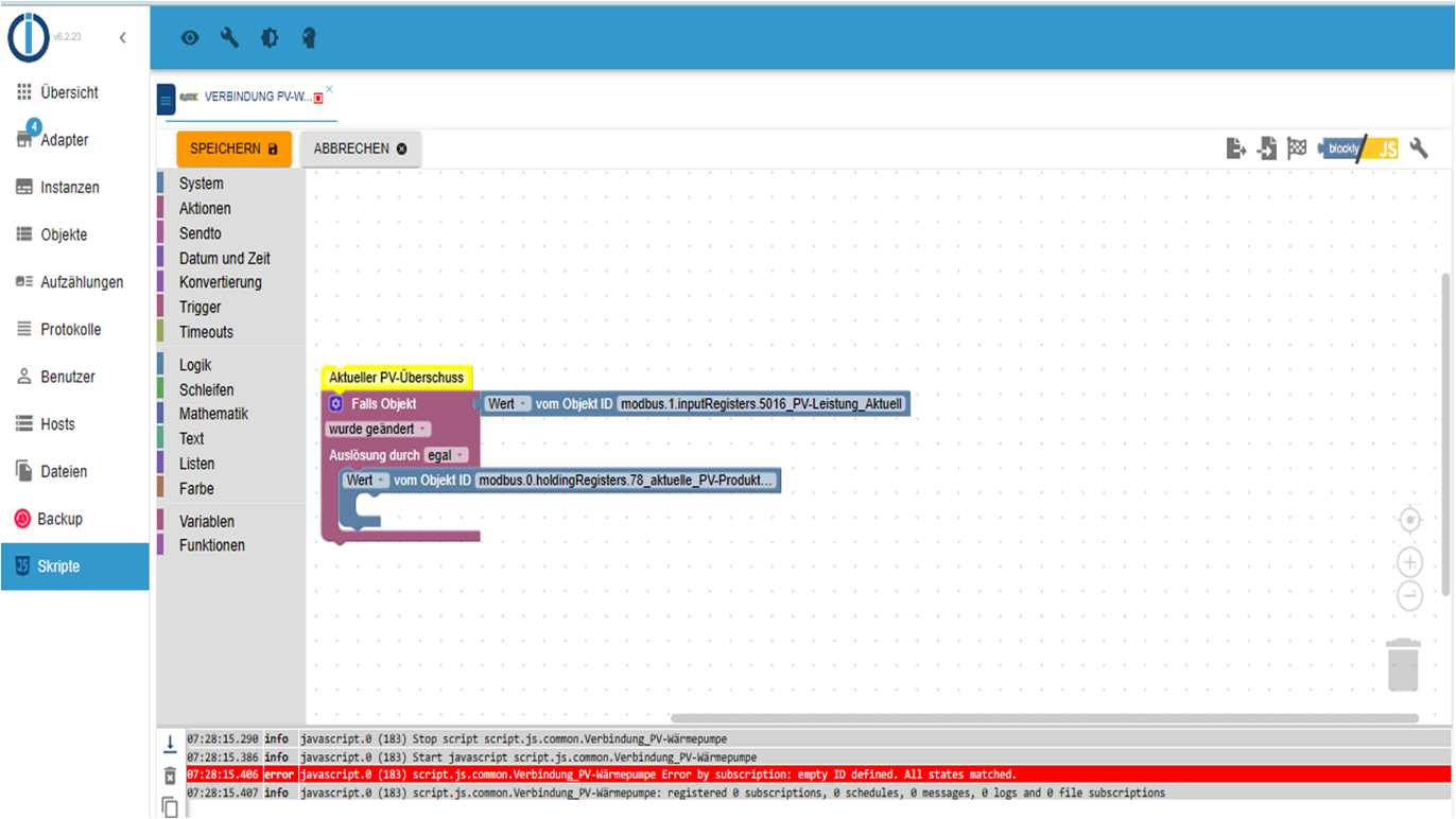

    ich bin komplett neu in Blockly unterwegs und scheitere gerade an einer vermeidlich einfachen Sache.
    Über MODBUS bekomme ich von der PV-Anlage einen Wert, den ich per MODBUS an die Wärmepumpe übertragen möchte.
    Das mache ich derzeit mit einem "Falls-Objekt", bekomme aber dann eine Fehlermeldung "javascript.0 (183) script.js.common.Verbindung_PV-Wärmepumpe Error by subscription: empty ID defined. All states matched."
    Hat jemand vllt einen Hinweis?
    Vielen Dank

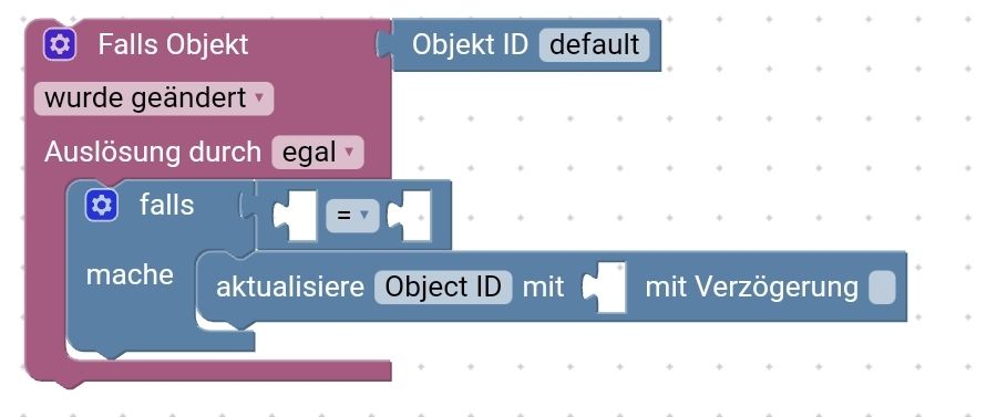

      Beim Trigger darfst du nicht "Wert von" nehmen.
      Der "Falls Baustein" sieht auch anders aus.

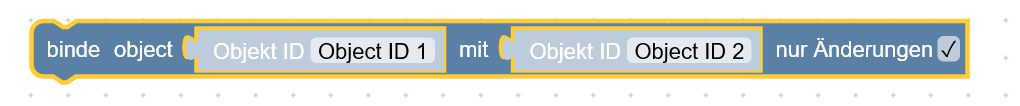

        @ingo-2 Versuch doch mal "binde object" aus System
        Ohne Trigger in einem Blockly

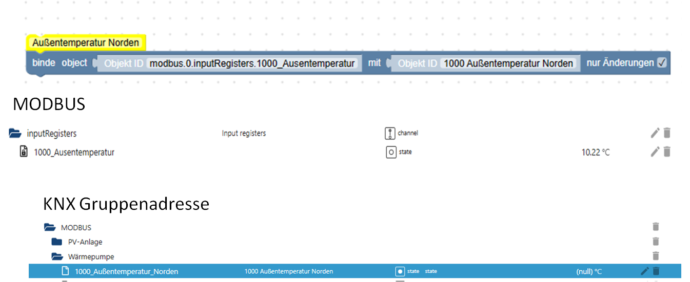

          Ich hab jetzt nochmals versucht einfach eine Außentemperatur vom Modbus auf eine KNX-Gruppenadresse zu schreiben.
          Hier bekomme ich zwar keinen Fehler, aber im KNX-Objekt der Gruppenadresse wird auch nicht geschrieben. Woran kann das liegen?

            Korrektur. Jetzt hat es funktioniert.
            Bei dem Binde-Objekt muss jedoch vorne die zu beschreibende Adresse und hinten der Eingangspfad stehen. Das verstehe ich zwar nicht aber so funktioniert es.

              @ingo-2 sagte in Blockly Wert übergeben funktioniert nicht:
              Ja, wie hier beschrieben. 👍
