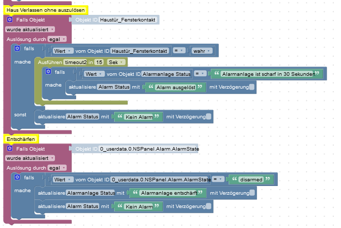

    ich spiel jetzt schon seit längerer Zeit an meinem Alarm Blockly rum.
    Ich möchte eine Alarmanalge realisieren .
    Problem.
    Alarmanlage soll ca. 30 sekunden verzögert "scharf" werden -> i.O
    Alarmanlage soll nicht auslösen wenn man die Haustür öffnet bzw. schliesst und verlässt! -> Bekomme ich nicht hin.
    Beim 2ten mal Betreten soll sie verzögert nicht auslösen bis man sie entschärft hat (PIN Eingabe im Haus)
    Was kann ich hier einbauen damit es beim ersten öffnen bzw. schliessen nicht auslöst?
    Oder wie wäre es besser zu lösen?
    Danke euch

        @tobiasp Definiere einen boolean Datenpunkt "ErstesMalAusgeloest" und setze den auf "False" wenn Du die Alarmanlage scharf stellst. Beim öffnen der Tür setzt Du den Wert auf "true". Ab da ist dann die Anlage wirklich scharf.
        Beim betreten setzt Du dann den Timer um Pin Eingabe zu ermöglichen.
        Alternativ könntest Du das ein/ausschalten der Alarmanlage auch per Handy (ausserhalb des Gebäudes) machen, z.B. über iobroker cloud (oder Pushbullet, oder .... da gibt es mehrere Lösungen). Ich nehme dafür - Android only - Join/Tasker.

          Ich probiere schon fleissig aber will leider ned ganz so laufen wie ich. Mal sehen ob ich es schaffe
