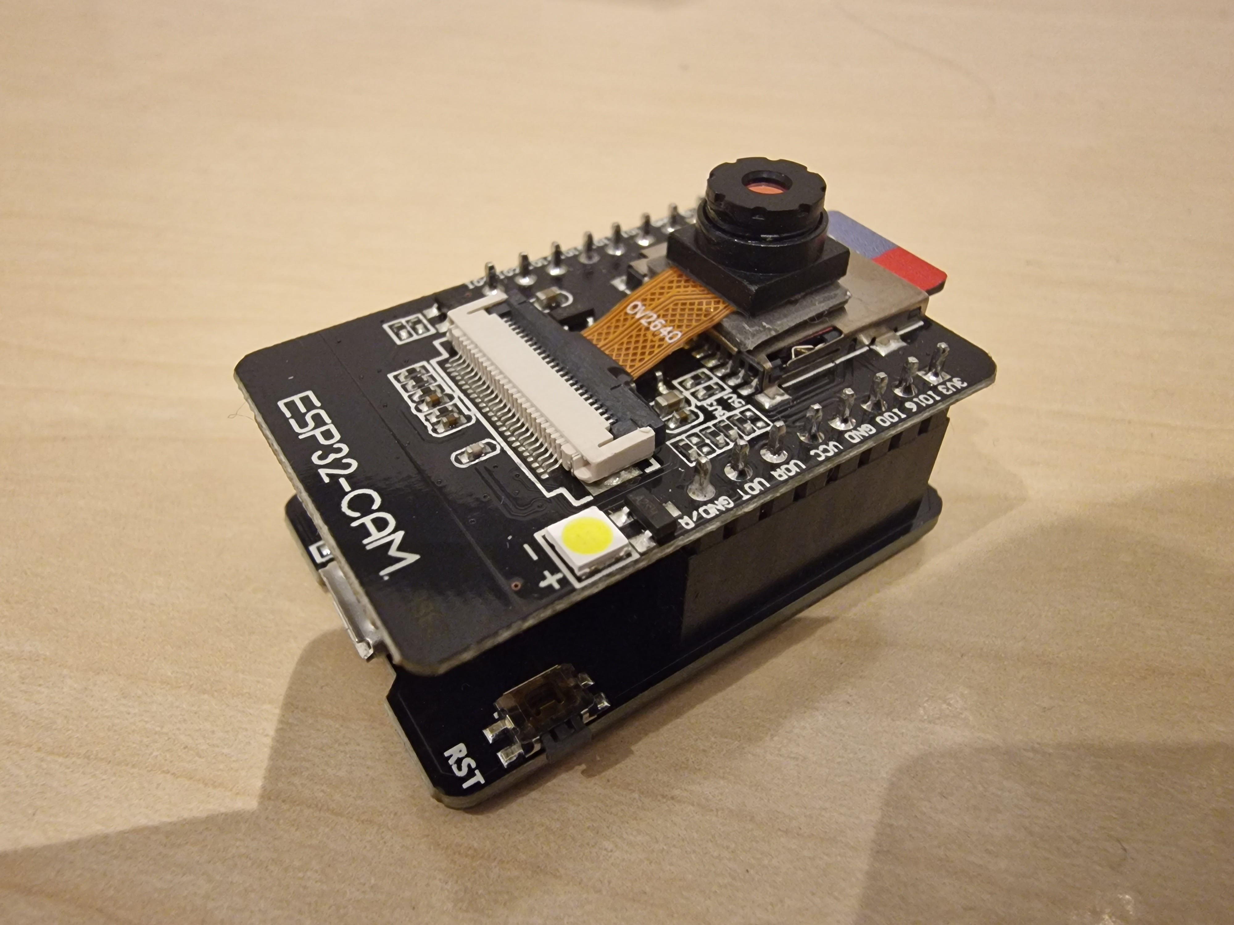

    @david-g Soweit ich das sehe sind die zwei Platinen doch nur zusammengesteckt.
    Kannst du mal genau schauen ob auf der oberen Platine tatsächlich ein Anschluß für eine externe Antenne vorhanden ist? Meine 3 vorhandenen ESP32Cam haben alle keinen Anschluß.

    @chaot
    Tatsache, ist wirklich gesteckt.
    Bei mir ist der Stecker für die Antenne vorhanden.

      @david-g Frag doch mal @Labersack ob er dir eventuell helfen kann. Der Widerstand auf der Platine ist ja eigentlich gar keiner. Das funktioniert auch wenn die Lötpunkte nur gebrückt sind.

        @chaot
        Stimmt, er kann es bestimmt. Repariert ja auch die Homatic Fehler.
        Hast ihn ja grad verlinkt. Mal sehen was er schreibt.
        (Ich frage mich, warum es überhaupt diesen Jumper gibt, kann man nicht einfach beide Abtennenauf einmal nutzen?)

          @david-g Beide Antennen gleichzeitig geht leider nicht. Da stimmen dann die Längenwerte nicht mehr.

              @david-g Schau doch mal ob du "Leitlack" lokal irgendwo findest. Das ist elektrisch leitende Farbe. Die bestehende Verbindung kannst du mit Messer / Seitenschneider kappen und dann die beiden anderen Lötpunkte mit Leitlack brücken - Sollte problemlos gehen, sofern das Löten dir sorgen macht.

                  @david-g sagte in Esp32 für externe Antenne löten:
                  @chaot
                  Ja, könnte er.
                  Aber für 2 1/2 Lötpunkte extra zweifach Porto bezahlen.... Versuche doch mal, ob du nicht nen Kumpel hast, der das Löten könnte, ist ja echt ne Kleinigkeit. Falls nicht, kannst du es mir schon schicken, aber kostet dich eben zweimal Porto.

                    @labersack
                    Bin schon fleißig am fragen. Bisher ohne Erfolg.
                    Hab sogar einen Lötkolben. Nur ist der auf der Arbeit verschwunden, als ich den einmal für was mitgebracht habe.
                    Ärgerliche Sache.....
                    Die beiden Punkte mit einem Tropfen Zinn verbinden würde ich bestimmt schaffen.....
                    Das mit dem Porto ist echt doof. Ein Versand kostet ja schon so viel wie das ganze Teil vom Ali.
