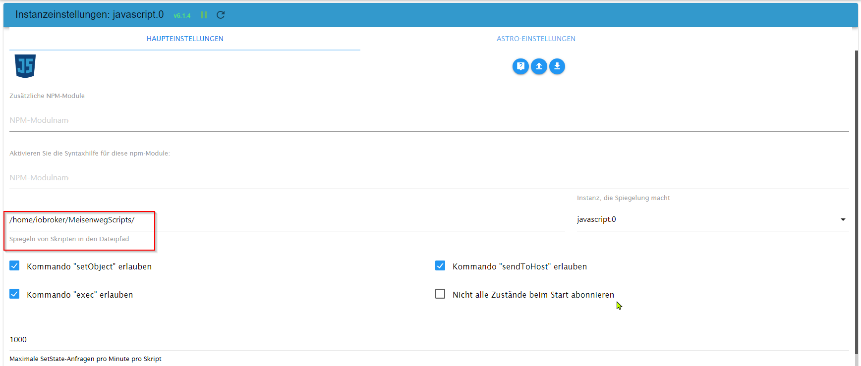

            @thomas-braun sagte in Kann man Blockly mit Git Versionskontrolle nutzen?:
            @schwambo
            Die Blocklies liegen allerdings in deinem Mirror. Vielleicht kann man das versionieren?
            Genau so mache ich das - im JavaScript-Adapter das Spiegeln einschalten:
            Und das Git-Repository habe ich dann in dem Verzeichnis eingerichtet:
            iobroker@iobroker:~/MeisenwegScripts$ ll
            insgesamt 68
            drwxrwxr-x 17 iobroker iobroker 4096 Jul 29 20:20 ./
            drwxr-xr-x  9 iobroker iobroker 4096 Jan 19  2022 ../
            drwxr-xr-x 27 iobroker iobroker 4096 Nov 10 22:19 001_Routinen/
            drwxr-xr-x  3 iobroker iobroker 4096 Dez 24  2021 Amazon_Echos/
            drwxr-xr-x  2 iobroker iobroker 4096 Dez 24  2021 Calculated/
            drwxr-xr-x  2 iobroker iobroker 4096 Mär 22  2021 common/
            drwxr-xr-x  2 iobroker iobroker 4096 Dez  2 13:36 ESP8266/
            drwxrwxr-x  8 iobroker iobroker 4096 Dez 20 15:34 .git/
            drwxr-xr-x  2 iobroker iobroker 4096 Mär 22  2021 global/
            drwxr-xr-x  3 iobroker iobroker 4096 Dez 12  2021 JSON_parsen/
            drwxr-xr-x  2 iobroker iobroker 4096 Okt 31  2021 _maintenance/
            drwxr-xr-x  3 iobroker iobroker 4096 Jul 24 20:56 ShellyButtons_Actions/
            drwxr-xr-x  2 iobroker iobroker 4096 Jul 29 20:20 SourceAnalytix/
            drwxr-xr-x  8 iobroker iobroker 4096 Jul  3 15:29 Tasmota_Auswertung/
            drwxr-xr-x  2 iobroker iobroker 4096 Dez 12  2021 Tasmota_Einschaltdauer/
            drwxr-xr-x  2 iobroker iobroker 4096 Jul 14 15:19 Telegram/
            drwxr-xr-x  2 iobroker iobroker 4096 Nov  6 20:51 Tests/
            Von dort mache ich dann git add ., git commit -m "Kommentar" und git push
            Das zurückdrehen eines Blocklys ist so auch möglich, also wenn man die Datei ändert. Die Änderung erscheint unmittelbar im Skript-Editor (sofern es gespeichert war)
            I 1 Antwort Letzte Antwort
