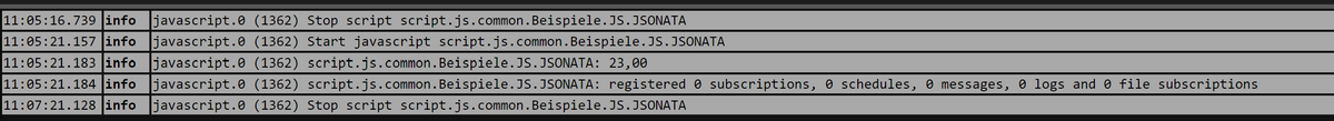

                So ich habs gerade im JS Adapter getestet und JSONATA tut jedenfalls:
                console.log(jsonataExpression(23,'$formatNumber($, "0,00",{\'decimal-separator\':\',\'})'));
                • mickymM mickym
                  Malaus
                  @mickym wenn ich das ausführe, erhalte ich wieder einen String?
                  Wie wäre das, wenn ich das dann in eine Number schreiben möchte?
