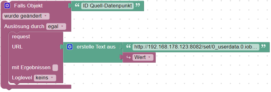

    folgendes Szenario:
    System A = IoB läuft am Ort A
    System A schreibt in InfluxDB2 mit influxdb.0
    System A läuft mit eigener Vis.0
    System B = IoB läuft am Ort B
    System A schreibt in InfluxDB2 mittels influxdb.1
    System B läuft mit eigener Vis.0
    System A ist mit System B per Site2Site Verbindung verbunden
    Wie kann ich nun den Wert im System B anzeigen lassen in der Vis.0 ? In der Datenbank örtlich ist er ja aber natürlich wird er nirgends in dem IoB am Ort B angezeigt.
    Hab ich zu kompliziert gedacht oder geht das anders ?
    Ich möchte mir einfach in einer anderen Vis an einem anderen Ort in einem anderen Netzwerk einen Wert von einem anderen System anzeigen lassen.
    Und nein ich möchte die nicht Master / Slave machen.
    Gruß Dirk
    Intel Proxmox Cluster (3x NUC) mit Debian & Proxmox / IoB als VM unter Debian / 60+ Adapter installiert

      @segway
      Grundsätzlich kann man mit dem Simple-api Adapter jedwede Datenpunkte aktualisieren.
      Müsste man halt mit einem cron (je nach zeitlichem Gusto) realisieren.

        @segway
        SegwayS Offline
        SegwayS Offline
        Segway
        @meister-mopper
        Wie meinst du das ?
        Der Datenbank liegt ja nur in der Influx direkt und ist nirgends im IoB zu sehen in dem System B.
        Gruß Dirk
        Meister MopperM 2 Antworten Letzte Antwort

          @segway
          Ja, aber nach meinem Verständnis liegen die Daten doch zunächst im ioBroker. Von da müssten sie dann geschickt werden.

            @segway
            Ansonsten könntest Du es über einen reverse proxy realisieren, dann muss Deine vis aber ins böse Netz gestellt werden.

              @meister-mopper sagte in Werte in einem anderen IoB System anzeigen lassen:
              @segway
              Ja genau im System A ist der Datenpunkt ganz normal vorhanden.
              Und wie schicke ich den Wert wohin vom System A nach B ?

                @segway sagte in Werte in einem anderen IoB System anzeigen lassen:
                Definitiv nicht
                Wenn Du allerdings von Ort A zu Ort B möchtest und dabei das LAN verlässt, wird es anders aus meiner Sicht nicht funktionieren.
                Eine Lösung ist aber natürlich VPN.
                  Ja genau verbunden sind die per OpenVPN als S2S.
                  Habe mal geschaut mit dem Simple.Adapter.
                  Alles klar ich kann den Befehl absetzen und bekommen meinen Wert am Ort B angezeigt im Browser. Aber wie krieg ich den nun in die Datenbank am Ort B ?
                  Gruß Dirk
                    Einfach diesen Datenpunkt ebenfalls in eine InfluxDB schreiben.
                      und worauf Trigger ich den ? Mach ich einen Blockly und setze den Simple-API Befehl ab oder wie ?
                        Wäre einfach und funktioniert.

                            @segway
                            Wieso, die Arbeitsleistung ist überschaubar.
                              @segway
                              Mag sein, aber bei sowas (Blockly) fehlt mir irgendeine gehrinwindung. Das krieg ich nicht gebacken.
                              Habe DAS HIER und muss gestehen, verstehe nicht viel grad davon.

                                @segway
                                Ist doch keine Raketenforscherleistung jede Minute Werte zu aktualisieren.
                                Einmal reingetippt, schon läuft es.
                                  @segway
                                  Ja, einfach jede Minute den simple-api Befehl abfeuern.
                                  Aber:
                                  1. Welchen Baustein brauche ich um den http Befehl abzusetzen ?
                                  2. Dann muss das Ergebnis ja noch in eine Variable geschrieben werden.
                                  Ich brauch einen Denkanstoss anscheinend !

                                    @segway sagte: jede Minute den simple-api Befehl abfeuern.
                                    Besser bei Wertänderung des Quell-Datenpunktes.
                                    Erstelle die Datenpunkte im Zielsystem unter "0_userdata.0".
                                    SegwayS 1 Antwort Letzte Antwort
                                      SegwayS Offline
                                      SegwayS Offline
                                      Segway
                                      Da habe ich ein Verständnisproblem:
                                      Die "IS Quell-Datenpunkt" ist ja eben NICHT im System B vorhanden. Also kann ich doch auch nicht auf Änderung reagieren oder ?
                                      Verstanden habe ich den request mit Url --> Text (http api Aufruf) und dem Wert den ich unter 0_userdata.0 anlege. Okay das hab ich verstanden.
                                      Aber ich kann nicht auf Änderung reagieren oder ?
                                      Gruß Dirk
                                      • SegwayS Segway
                                        @segway sagte: Die "IS Quell-Datenpunkt" ist ja eben NICHT im System B vorhanden
                                        Das Skript muss im Quellsystem A laufen und die Daten an die Simple-API (web.0) im Zielsystem B senden.
                                          SegwayS Offline
                                          SegwayS Offline
                                          Segway
                                          @paul53 sagte in Werte in einem anderen IoB System anzeigen lassen:
                                          Das Skript muss im Quellsystem A laufen und die Daten an die Simple-API im Zielsystem B senden.
                                          Okay, sorum hatte ich nicht gedacht.
                                          Wieder hab ich ein Verständnisproblem --> Woher kennt das System A den Zielwert im System B unter 0_userdata.0 ? Wird der Wert in den http-api Befehl mit eingebaut ?
                                          Gruß Dirk
