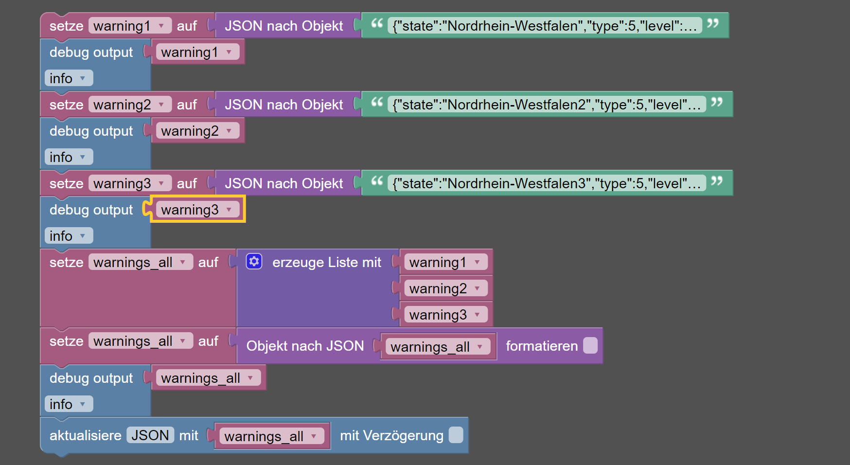

    habe ich für jede Meldung - in meinem Fall drei - ein JSON Objekt, z.B. dieses:
    {"state":"Nordrhein-Westfalen","type":5,"level":2,"start":1671184800000,"end":1671210000000,"regionName":"Stadt Köln","event":"FROST","headline":"Amtliche WARNUNG vor FROST","instruction":"","description":"Es tritt leichter Frost zwischen 0 °C und -4 °C auf.","stateShort":"NRW","altitudeStart":null,"altitudeEnd":null}
    Ich würde gerne die drei Objekte in einem neuen DP zusammenfassen, also mit eckigen Klammern umschließen und mit Komma von einander trennen.
    Habe mal das hier probiert, allerdings erfolglos:
    (EDIT: Screenshot korrigiert)
    Da landet dann nur
    undefined[[object Object],[object Object],[object Object]]
    im neuen DP.
    Wie kann ich das besser machen? :-)

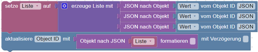

        @johannes1702 sagte: drei Objekte in einem neuen DP zusammenfassen, also mit eckigen Klammern umschließen und mit Komma von einander trennen.
        Versuche es mal so:
        • mickymM Offline
          mickymM Offline
          mickym
          Ja die Lösung von @paul53 funktioniert natürlich - habs gerade mal simuliert. ;)
          Die Objekte aus dem Datenpunkten müssen aber Objekte bleiben
          • J Offline
            johannes1702
            Danke euch, sehe ich mir nachher mal an 😊
