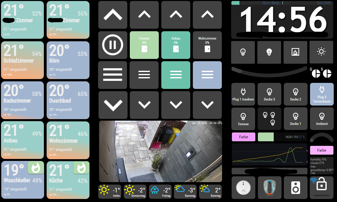

    ich nutze seit langem eine recht gefüllte View, welche mir alle möglichem Smart-Home Daten anzeigt. Ich verwende fast immer HTML-Widgets, welche ich dann völlig frei gestalten kann und die Werte per Object Binding dort anzeigen lasse.
    Bisher habe ich damit auch wenig Probleme, da bspw. Temperatur, Luftfeuchtigkeit und Thermostatstellungen meiner angezeigten 12 Räume sich nicht hochfrequent ändern. Neben dieser Heizungsdarstellung habe ich auch noch viele statische Buttons und ein MotionEye-Frame in der View.
    Vor allem die linke Seite hat Werte die sich ändern. Rechts sind diese eigentlich nicht vorhanden. Der Graph ist ein Grafana iframe. Es gibt keine zusätzlichen Views in dem Projekt, welche im Hintergrund auch viel Last erzeugen.
    Da ich seit neustem eine PV Anlage plus Speicher habe, will ich natürlich jetzt die Energieflüsse darstellen. Das hatte ich jetzt schön gebaut (sieht man nicht in der View, da ich es schon wieder ausgebaut habe) und wieder per Object Binding zu den Werten verlinkt. Jetzt scheint aber die Wechselfrequenz der Werte so hoch zu sein (~2x pro Sekunde je Wert), dass die View (läuft auf einem Samsung A7 Tablet) extrem langsam wird.
    Jetzt die Frage:
    • mache ich hier grundlegend etwas falsch und sind HTML-Widgets eher "langsam" oder problembehaftet?
    • Wie sollte man es richtig machen? (mir gefallen sehr selten die angebotenen Widgets, so dass ich hier alles selber "designe")
    • Wie kann ich es hinbekommen, dass ich Werte aus Objekten nur alle x Sekunden aktualisieren lasse, obwohl sich der zugrundeliegende Wert mehrfach die Sekunde ändert. Mir würde jetzt nur der Weg über zusätzliche Objekte einfallen, welche seltener beschrieben werden.
      Geht das aber vielleicht auch mit Bordmitteln?
      Könnte man vielleicht auch Grafana dazu benutzen, um Einzelwerte anzuzeigen bzw. an VIS weiterzugeben? Damit könnten dann ggf. auf 5min Mittelwerte oder sowas gehen, die seltener schwanken...
    Performance ist für mich ein großes Manko an Vis generell. Ein Memory-Leak in der Kombination aus Updateintervall und Object Binding hatte ich in dem Zusammenhang auch schon. Das ist nun aber beseitigt. Dennoch wird bei vielen Datenpunkten und häufiger Aktualisierung die View langsam. Das sollte eigentlich nicht passieren.
    Hat jemand Ideen?

    Die Lösung ist die Nutzung eines View-seitigen Javascripts, in dem man
    1. selbst die Häufigkeit der Aktualisierung bestimmt und
    2. (und das ist das Wichtigste) die Änderung des Werts nur auf das HTML-Element beschränkt, welches den Wert anzeigt. So wird nicht das ganze Widget neu gerendert
    const myTimeout = setInterval(updateValue, 1000);
    function updateValue() {
     $.ajax({url: "http://addresse:8082/getPlainValue/javascript.0.Strom.ConsumptionOnInputL2power", success: function(result){
    	$("#TextID").html(result);
    Wobei in bspw. einem HTML-Widget dann der Wert in einem bspw. DIV mit der ID "TextID" eingefasst wird

      @seb2010
      eine vis ist nicht gedacht, um realtime werte anzuzeigen, die sich mehrfach pro sekunde ändern - dazu bräuchte man wohl eine schnellere anbindung (lan) und eine performante maschine (geht ja in den bereich messtechnik und macht wenig sinn für eine vis, da du für die paar sekunden, die du am tag darauf schaust, den rest vom tag immensen traffic erzeugst).
      • hast du das browser log auch mal gecheckt, ob da fehler kommen ? (chrome entwicklertools)
      • wie schnell reagiert das ganze, wenn du die view am pc in chrome öffnest ? ist sie dort auch langsam ?
      @seb2010 sagte in Object Binding + viele Aktualisierung -> View extrem langsam:
      du könntest dir in der vis ein script schreiben, welches die werte im html widget mit einem interval setzt - in der vis eine eher komplexere aufgabe - im javascript adapter leicht zu machen und das ergebnis in neue datenpunkte schreiben (periodisch)
      S 1 Antwort Letzte Antwort

          @liv-in-sky naja, also großer Traffic sieht anders aus und belastet die heutige Bandbreiten auch nur wenig. Und mit Messtechnikperformance Anforderungen hat das auch nichts zu tun. Ich habe beruflich mit Leitsystemen zu tun, das ist eine andere Liga. Es gibt auch genügend Webanwendungen mit hunderten ständig wechselnden Datenpunkten. Das machen die Rechner und Browser schon mit.
          Ich habe das leise Gefühl, dass es hier weiterhin ein Memory-Leak bzw. unsaubere garbage-collection Routinen von externen Bibliotheken gibt, da die Views direkt nach dem Laden für Minuten stabil und performant sind. Wenn dann im Laufe der Zeit die Performance runtergeht, deutet das alles auf zu lange Listen, die für Aktualisierungen etc. durchsucht werden müssen.
          Ich denke, dann werde ich mal (leider) zusätzliche längerzyklische Datenpunkte verwenden und das testen...
          Wie ich javascript in der View verwenden kann, weiß ich leider (noch) nicht.

                    seb2010
                    @homoran ja schon, aber was heißt denn hier renden? Wir stellen doch "nur" eine Webpage dar. Das der innerHTML Inhalt dann mal ausgetauscht wird ist doch der absolute Standard. Da ist jeder einzelne der 47 Werbebanner auf Webpages aufwändiger als das zu rendernde HTML Object. Und so ne billige SVG-Linie mit Animation wird ein Tablet das nicht steinalt ist ja wohl auch hinbekommen.
                    Wie gesagt, in den ersten paar Minuten läuft auch alles flüssig, was bedeutet dass die Performance reicht. Wenn es über die Zeit langsamer wird, werden irgendwelche Datenobjekte zu komplex. Wenn das Widgets abfangen können, bin ich dabei.
                    • S seb2010

                            seb2010
                            Also ich habe jetzt mal diese Methode probiert:
                            Das HTML-Widget bekommt als javascript bspw. folgendes:
                            wobei TextID in dem HTML-Code des Widgets die ID des den Wert umschließenden DIVs ist. Ist das die Lösung die hier angesagt wäre? Ich sehe dabei keinen Neuaufbau des Objekts, sondern nur eben das der HTML-Teil geändert wird. Ehrlich gesagt würde ich mir so die Inline-Datenaktualisierung wünschen. Vermutlich verbaut man sich damit den Weg für die höherwertigen Javascript-Operationen.
                            Laufe ich damit in Folgeprobleme?
