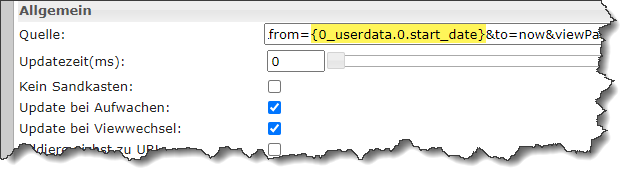

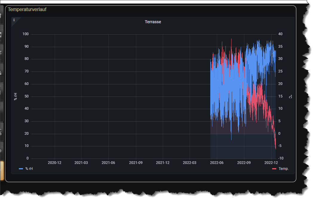

                    Codierknecht
                    @okr11845
                    Da kommt natürlich nur der URL rein ... ohne <iframe> usw.
                    In meinem Fall steht drin:
                    http://192.168.178.5:8089/d/CyILiy_7z/ubersicht?orgId=1&from={0_userdata.0.start_date}&to=now&viewPanel=4&kiosk
                    Funktioniert mit iFrame genau so gut wie mit iFrame8. Aber erst in der Ansicht - nicht im Editor!

                      O Offline
                      O Offline
                      okr11845
                      @codierknecht
                      ja funktioniert. da saß der Fehler vor dem Bildschirm. Vielen Dank
