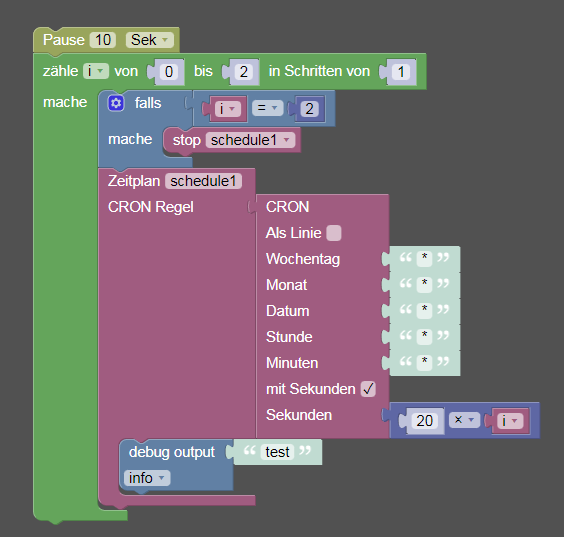

    Hallo Zusammen,
    kann mir bitte jemand erklären warum er bei 40secs (völlig ok) UND bei 0secs auslöst?
    Nach meinem Verständnis macht der 2 Einträge in schedule1 und löscht diese beim letzten Durchlauf und hat dann nur noch bei 40secs zum Auslösen

    Danke für eure Antworten :-)

      @plasmachef sagte in Probleme mit Schedule:
      Wie soll er den ersten löschen? Wenn i = 0 und danach i = 1 ist die Referenz auf den ersten Schedule weg.
      Du musst Dir das so vorstellen, dass man eine ID zurückbekommt, wenn man einen Schedule anlegt (vereinfacht gesagt). Diese ID kann man dann in eine Variable speichern um damit später den Schedule wieder anzuhalten.
      • Ist nun i = 0 bekommst Du z.B. 2348 als ID nach dem Anlegen
      • Diese ID wird in der Variablen schedule1 gespeichert
      • Jetzt ist i = 1 und Du bekommst 6589 als ID beim Anlegen
      • Diese ID wird in der Variablen schedule1 gespeichert (und der alte Wert ersetzt)
      • Jetzt ist id = 2 und Du löschst den Schedule mit ID 6589 (steht ja in Variable schedule1 - den vorigen Wert der Variablen kennst Du nicht mehr. Daher läuft der andere Schedule weiter.
      Das ist das Problem an der (seltsamen) Logik. Es gibt keine "zwei Einträge" in schedule1. Nur den letzten. Das lässt sich mit Blockly so nicht lösen - da müsste man auf JavaScript wechseln und z.B. eine Liste (Array) bauen, welches alle vorigen IDs enthält und diese dann abbrechen.

        @haus-automatisierung
        wow, was für eine Erklärung!
        Ich dachte schedule1 steht für das komplette Paket an "Triggern".
        Habs verstanden!
        Herzlichen Dank dafür :-)

              Denn aktiv meldet man sie ja nicht ab.
              haus-automatisierungH Offline
              @plasmachef sagte in [gelöst] Probleme mit Schedule:
              Werden bei blockly beim Stoppen des "Scripts" alle Trigger gelöscht (ausgeführt wird ja nichts mehr)
              Ja, wäre schlimm wenn nicht :)
              PlasmachefP 1 Antwort Letzte Antwort
                PlasmachefP Offline
                PlasmachefP Offline
                Plasmachef
                Danke dir!
                Wünsche dir einen schönen Tag :-)
