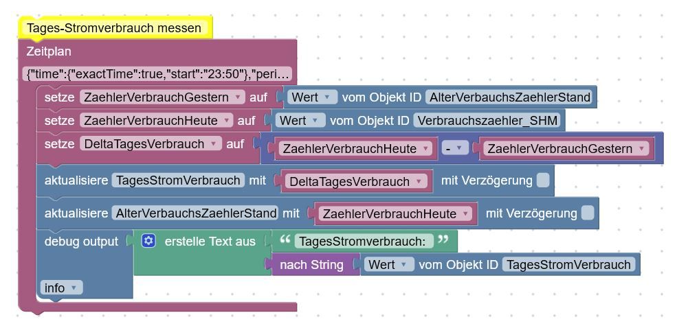

                        BertDerKleineB Offline
                        BertDerKleine
                        @homoran sagte in Zähleränderungen pro Tag berechnen?:
                        @bertderkleine sagte in Zähleränderungen pro Tag berechnen?:
                        mal versucht mit:
                        ist das ein Blockly, dann bitte zeigen!
                        So sieht es aus:
                        • BertDerKleineB BertDerKleine
                          mal versucht mit:
                          So sieht es aus:
                          So sieht es aus:
                          dann ist klar!
                          der Trigger triggert auf keine ID
                          Das ist für deine Aufgabe auch der falsche Triggerblock.
                          Du brauchst den CRON Trigger
                          BertDerKleineB 1 Antwort Letzte Antwort
                            BertDerKleine
                            schrieb am zuletzt editiert von BertDerKleine
                            So sieht es aus:
                            dann ist klar!

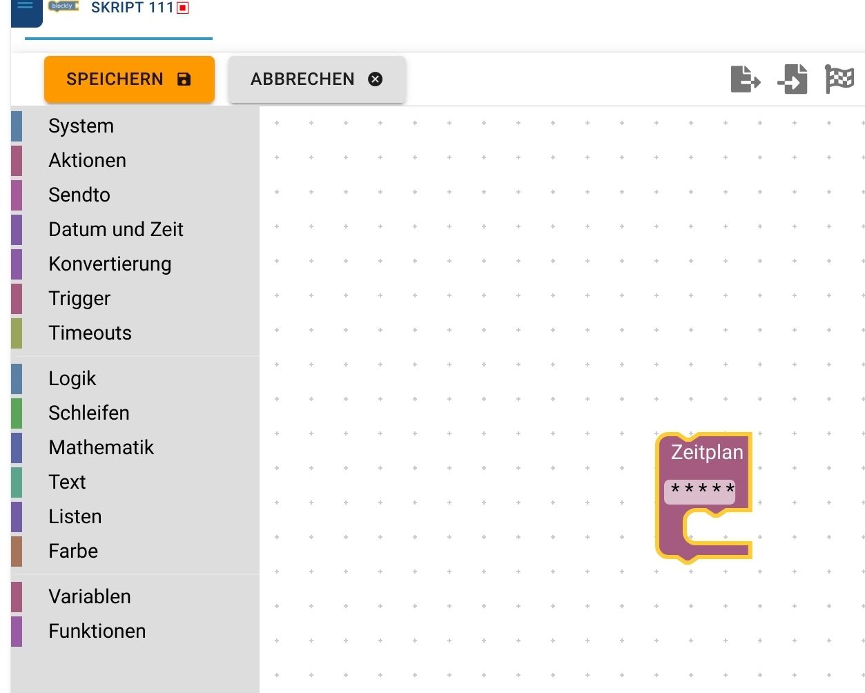

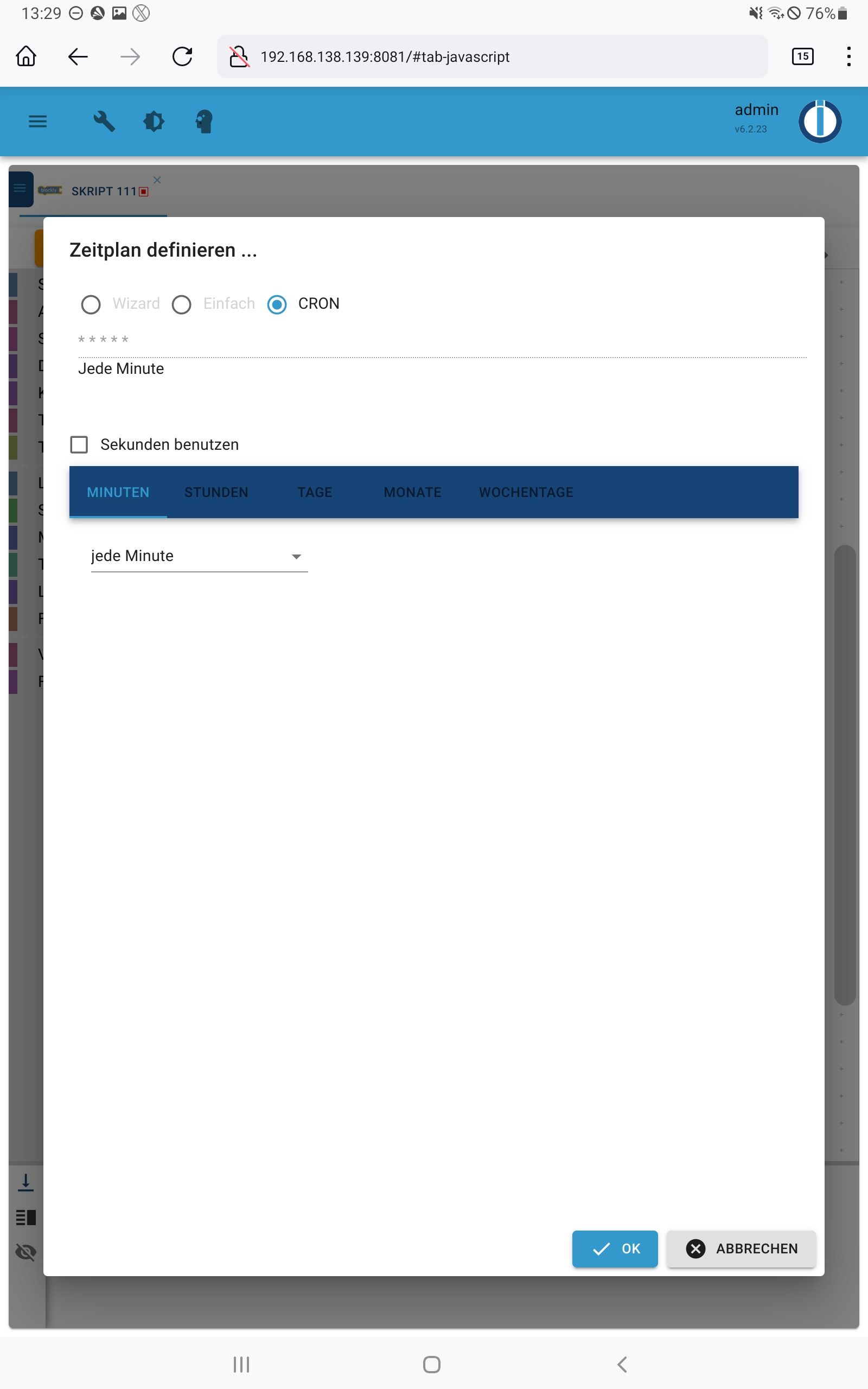

                            Kannst Du das für Aussenstehende übersetzen?
                            "Falls aktuelle zeit = x ist wahr" klingt für mich erstmal schlüssig als Auslöser und die Blöcke docken problemlos aneinander. Keine Ahnung was mit "ID" hier gemeint ist.
                            Ich habe jetzt mal nach anderem gesucht. Ist dieser "Zeitplan"-Baustein das, was Du meinst?
                            Damit gibts jedenfalls keinen sofortigen Fehler.
                            Da gibts auch andere Bausteine, die "CRON" drinhaben.
                              dann nimm die anderen
                              der von dir gewählte kann buggy sein!
                              nimm einen eifachen CRON
                                istces auch, aber es ist keine ID (Datenpunkt)
                                und nur diese dürfen dahin
                                BertDerKleine
                                Der reine "CRON" ist aber so ein Puzzlestück. Wo stopfe ich den denn rein?
                                M.a.W. welchen Trigger benutze ich als Klammer?
                                  @bertderkleine
                                    @bertderkleine
                                    BertDerKleine
                                    Genau den Zeitplan benutze ich jetzt. Morgen weiss ich ob's geklappt hat. 🙂

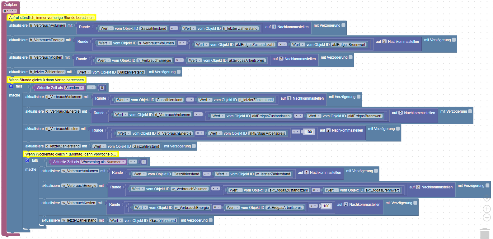

                                      Hi Leute, darf ich mich hier mal anschließen?
                                      Meine Umsetzung hilft vielleicht auch dem TE. Sie ist leider noch nicht perfekt, dazu am Ende mehr. Sie ist für Gas, kann aber neben dem Verbrauch auch gleich die Kosten mitberechnen und lässt sich einfach auf Strom anpassen.
                                      Ich lese mit Aqara die Gaszählerimpulse und habe einen DP Gaszählerstand, der auch zuverlässig in Schritten von 0,1m³ aktualsisiert wird. So weit so gut. Mit dem Blockly zur Verbrauchsberechnung hängt es aber noch ein wenig und ich weiß nicht, warum. Folgende User-Datenpunkte gibt es...
                                      Präfixe:
                                      h_ / d_ / w_ als Präfix für Stunde, Tag und Woche
                                      zu jedem Präfix dann die Werte:
                                      VerbrauchVolumen, VerbrauchEnergie, VerbrauchKosten, letzterZählerstand
                                      und die allgemeinen DP:
                                      Gaszählerstand, aktErdgasArbeitspreis, aktErdgasBrennwert, aktErdgasZustandszahl
                                      Das Blockly läuft stündlich und aktualisiert die Stundenwerte, prüft ob Mitternach ist und aktualisiert die Tageswerte, prüft dabei ob Montag ist und aktualisiert die Wochenwerte.
                                      Hier das Blockly als Quellcode:
                                      schedule("0 * * * *", async function () {
                                        // Aufruf stündlich, immer vorherige Stunde berechnen
                                        setState("0_userdata.0.Gaszähler.Stunde.h_VerbrauchVolumen"/*h_VerbrauchVolumen*/, Math.round((parseFloat(getState("0_userdata.0.Gaszähler.Gaszählerstand").val) - getState("0_userdata.0.Gaszähler.Stunde.h_letzter_Zählerstand").val)*10)/10, true);
                                        setState("0_userdata.0.Gaszähler.Stunde.h_VerbrauchEnergie"/*h_VerbrauchEnergie*/, Math.round((parseFloat(getState("0_userdata.0.Gaszähler.Stunde.h_VerbrauchVolumen").val) * parseFloat(getState("0_userdata.0.Gaszähler.aktErdgasZustandszahl").val) * getState("0_userdata.0.Gaszähler.aktErdgasBrennwert").val)*100)/100, true);
                                        setState("0_userdata.0.Gaszähler.Stunde.h_VerbrauchKosten"/*h_VerbrauchKosten*/, Math.round((parseFloat(getState("0_userdata.0.Gaszähler.Stunde.h_VerbrauchEnergie").val) * getState("0_userdata.0.Gaszähler.aktErdgasArbeitspreis").val)*100)/100, true);
                                        setState("0_userdata.0.Gaszähler.Stunde.h_letzter_Zählerstand"/*h_letzter Zählerstand*/, getState("0_userdata.0.Gaszähler.Gaszählerstand").val, true);
                                        // Wenn Stunde gleich 0 dann Vortag berechnen
                                        if ((new Date().getHours()) == 0) {
                                          setState("0_userdata.0.Gaszähler.Tag.d_VerbrauchVolumen"/*d_VerbrauchVolumen*/, Math.round((parseFloat(getState("0_userdata.0.Gaszähler.Gaszählerstand").val) - getState("0_userdata.0.Gaszähler.Tag.d_letzterZählerstand").val)*10)/10, true);
                                          setState("0_userdata.0.Gaszähler.Tag.d_VerbrauchEnergie"/*d_VerbrauchEnergie*/, Math.round((parseFloat(getState("0_userdata.0.Gaszähler.Tag.d_VerbrauchVolumen").val) * parseFloat(getState("0_userdata.0.Gaszähler.aktErdgasZustandszahl").val) * getState("0_userdata.0.Gaszähler.aktErdgasBrennwert").val)*100)/100, true);
                                          setState("0_userdata.0.Gaszähler.Tag.d_VerbrauchKosten"/*d_VerbrauchKosten*/, Math.round((parseFloat((parseFloat(getState("0_userdata.0.Gaszähler.Tag.d_VerbrauchEnergie").val) * getState("0_userdata.0.Gaszähler.aktErdgasArbeitspreis").val)) / 100)*100)/100, true);
                                          setState("0_userdata.0.Gaszähler.Tag.d_letzterZählerstand"/*d_letzterZählerstand*/, getState("0_userdata.0.Gaszähler.Gaszählerstand").val, true);
                                          // Wenn Wochentag gleich 1 (Montag) dann Vorwoche berechnen
                                          if ((new Date().getDay() === 0 ? 7 : new Date().getDay()) == 1) {
                                            setState("0_userdata.0.Gaszähler.Woche.w_VerbrauchVolumen"/*w_VerbrauchVolumen*/, Math.round((parseFloat(getState("0_userdata.0.Gaszähler.Gaszählerstand").val) - getState("0_userdata.0.Gaszähler.Woche.w_letzterZählerstand").val)*10)/10, true);
                                            setState("0_userdata.0.Gaszähler.Woche.w_VerbrauchEnergie"/*w_VerbrauchEnergie*/, Math.round((parseFloat(getState("0_userdata.0.Gaszähler.Woche.w_VerbrauchVolumen").val) * parseFloat(getState("0_userdata.0.Gaszähler.aktErdgasZustandszahl").val) * getState("0_userdata.0.Gaszähler.aktErdgasBrennwert").val)*100)/100, true);
                                            setState("0_userdata.0.Gaszähler.Woche.w_VerbrauchKosten"/*w_VerbrauchKosten*/, Math.round((parseFloat((parseFloat(getState("0_userdata.0.Gaszähler.Woche.w_VerbrauchEnergie").val) * getState("0_userdata.0.Gaszähler.aktErdgasArbeitspreis").val)) / 100)*100)/100, true);
                                            setState("0_userdata.0.Gaszähler.Woche.w_letzterZählerstand"/*w_letzterZählerstand*/, getState("0_userdata.0.Gaszähler.Gaszählerstand").val, true);
                                      und hier in der Grafik:
                                      In den allermeisten Fällen läuft es zuverlässig jede Stunde und aktualisiert alle Werte die zu dem jeweiligen Zeitpunkt fällig sind. Manchmal jedoch wird je Sektion nur der letzte Punkt ausgeführt, also nur der letzte Zählerstand von Stunde, Tag oder Woche mit dem aktuellen Zählerstand aktualisiert. Die Berechnungen werden in den seltenen Fällen nicht ausgeführt oder nicht geschrieben.
                                      Hat jemand eine Idee, warum das manchmal passieren könnte? Oder was ich zum Debuggen unternehmen kann? In der Console unter dem Script erscheinen keine Fehler, im Protokoll auch nicht. Da bin ich ein wenig ratlos.
                                      Viele Grüße,
                                      Peter
