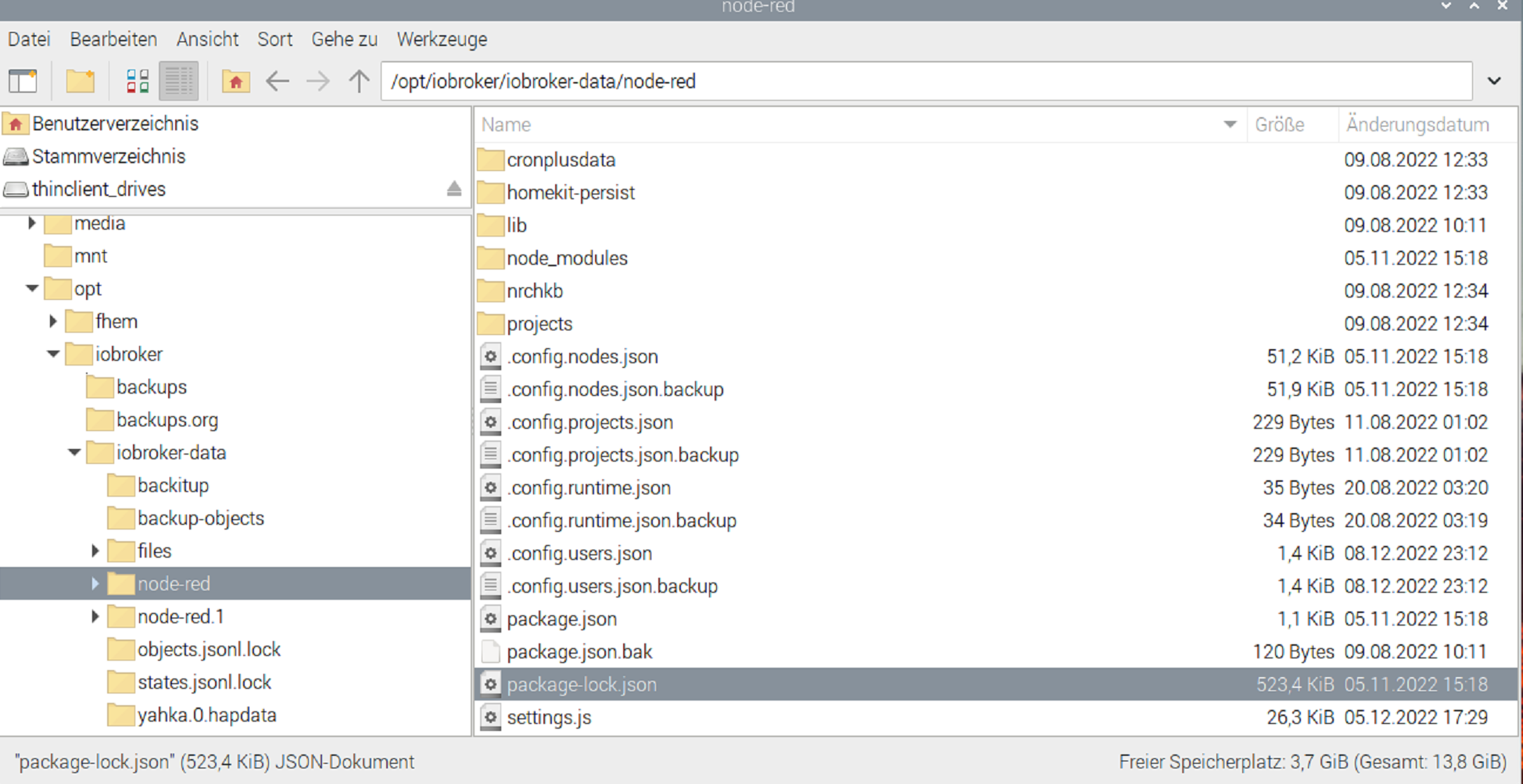

              @saranger Dann lösche mal die package-lock.json in Deinem /opt/iobroker/iobroker-data/node-red Verzeichnis und schau ob es dann tut.
              S 1 Antwort Letzte Antwort
              • mickymM mickym

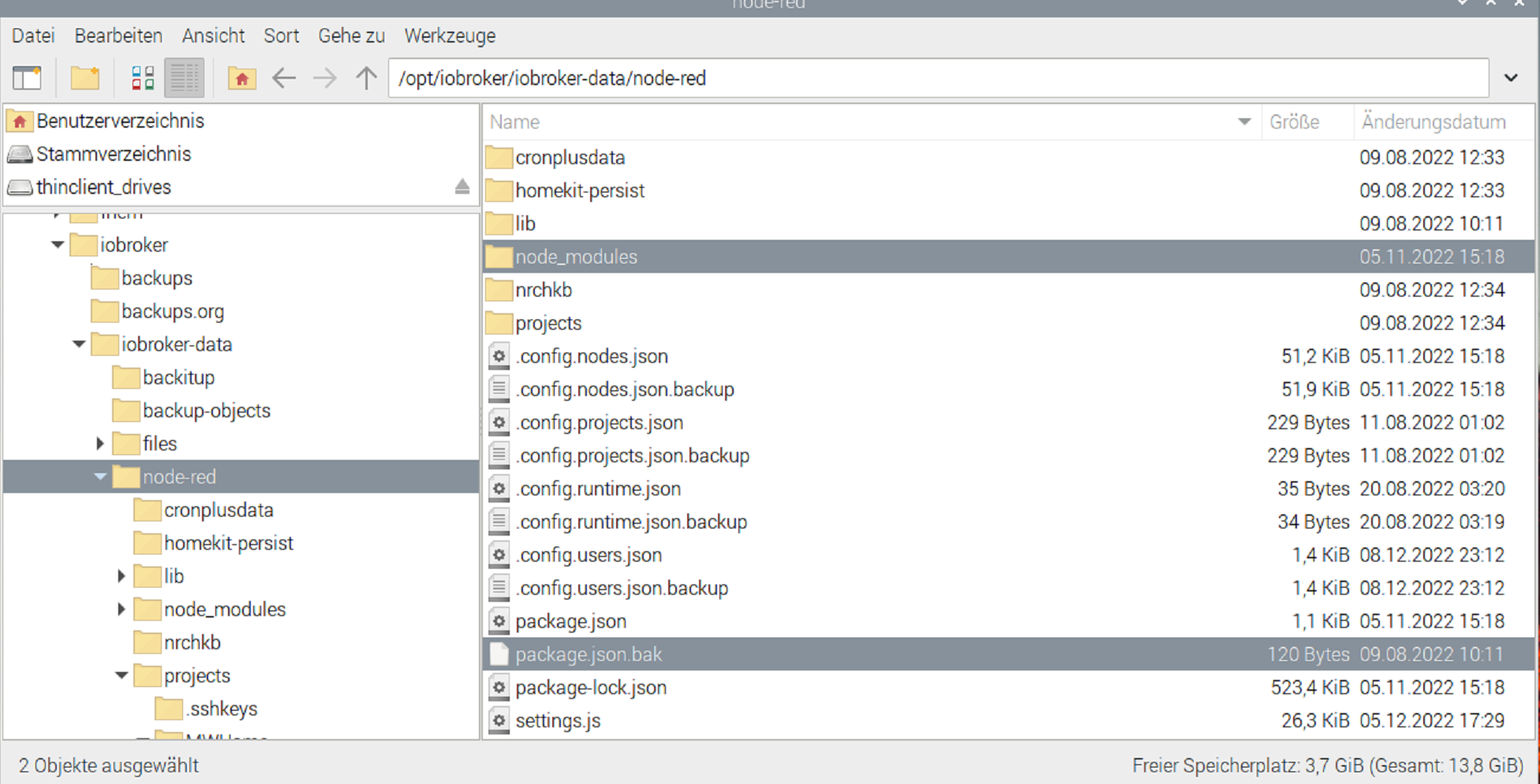

                  @saranger Da Du Dein Backup ja noch hast. Dann probiere die radikale Methode.
                  geh in das Verzeichnis und lösche erst mal alle custom Nodes, indem Du das Verzeichnis node_modules löschst im
                  anschliessend, wenn Du in dem Verzeichnis bist - lässt Du alles mit npm install neu aufbauen
                  cd /opt/iobroker/iobroker-data/node-red
                  rm -r node_modules
                  npm install
                  Dein package-lock.json sollte noch gelöscht sein.
